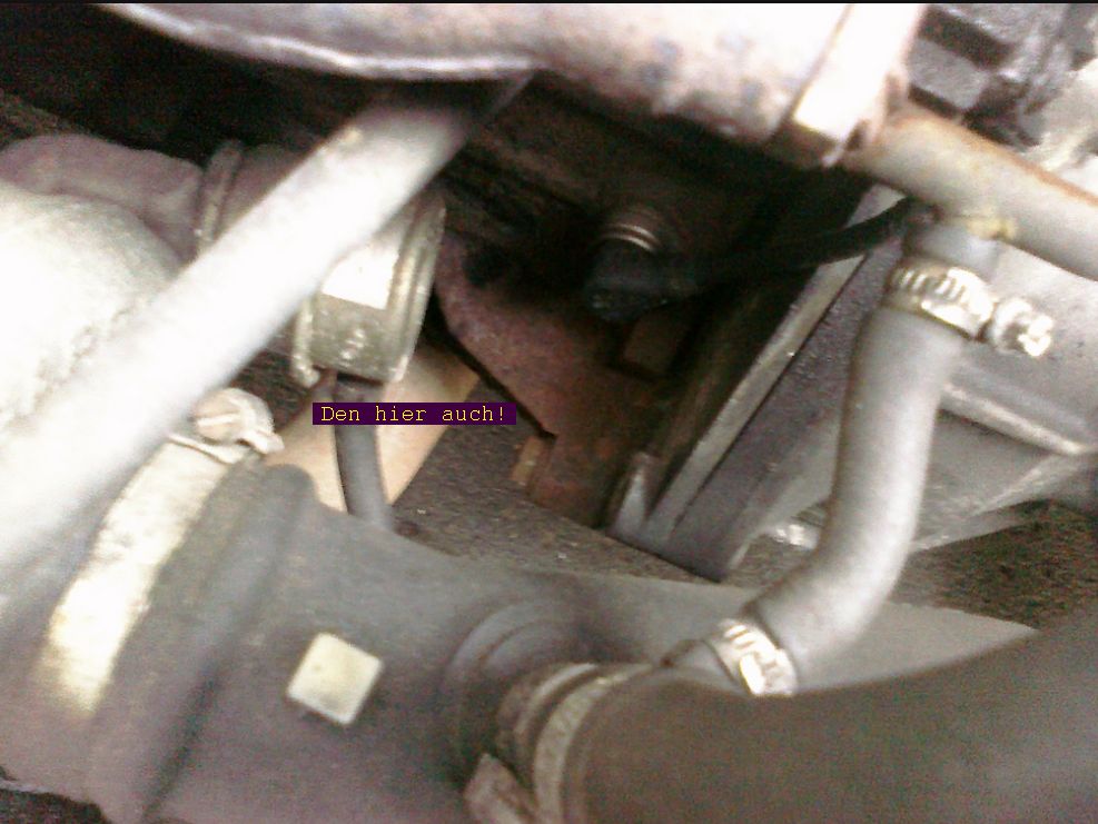

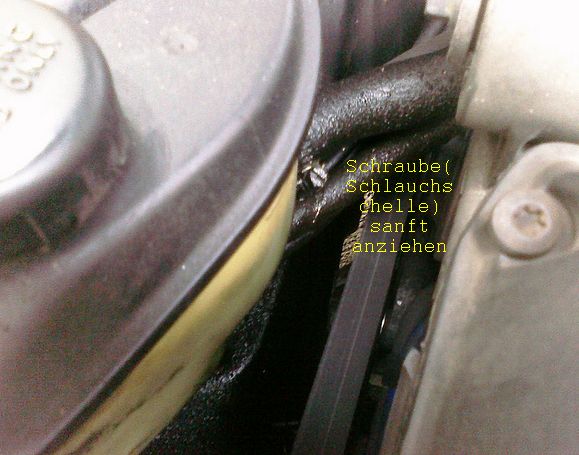

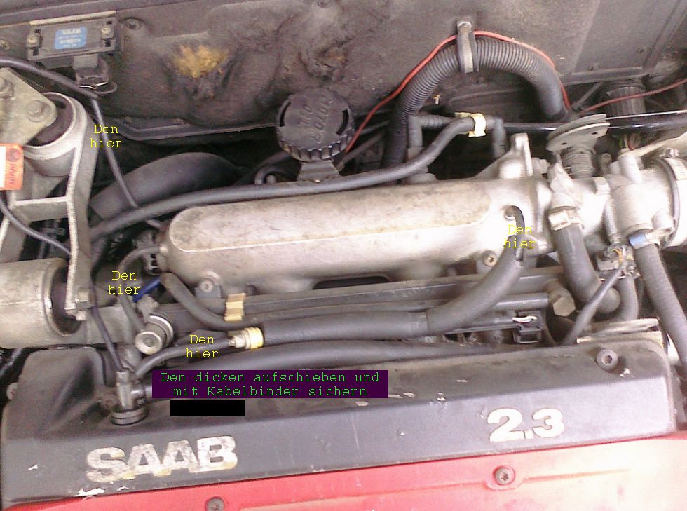

Und beim Schläuche tauschen am besten so vorgehen - alle rausreissen, und dann dumm schauen - nee - einen nach dem anderen tauschen, und gleich den neuen am Pfad des Alten neu verlegen! ist ein Akt von rd. 20 min - Schlauch sollte es bei jedem KFZ Teilehändler geben - kosten nicht die Welt. Ein scharfes Messer wirst du ja haben (Teppichmesser oder so was..).
Bekomme jetzt die Schläuche gegen eine kleine Aufwandsentschädigung von Klaus wenn die da sind gehts dann los mit dem Wechseln.
4mm U-Schlauch ist eben nicht bei jedem Teilehändler zu bekommen. Die wollen einem immer 3,8mm Gewebeschlauch andrehen. Und der passt hinten und vorne nicht richtig. Flenner ist wieder mal die richtige Adresse.

Ist passiert!!! ;) Jedoch bestehen die aufgeführten Probs immer noch.
Folgendes haben wir bereits gemacht. Wischerhebel und Blinkerhebel getauscht. Unterdruckschläuche erneuert (1er sah auch nicht mehr gut aus davon) und Licht instand gesetzt. Verblieben sind nun noch Blinker rechts geht immer nur dann und wann, das Ruckeln bei hoher Drehzahl, ABS Leuchte und neu Spritzwasser funktioniert nicht pumpt das immer nur gegen den Motor und läuft dann komplett aus, weiss aber jetzt auch nicht wie man an die Schläuche davon kommt wenn es die sein sollten. Des weiteren werden seine Start-Schwierigkeiten gerade wenn er länger gestanden ist schlimmer es dauert dann mitunter bis zu einer halben Minute bis er Zündet. Wenn er dann erstmal gelaufen ist springt er ohne größere Probleme wieder an. Mal gucken was das nun wieder sein kann.
