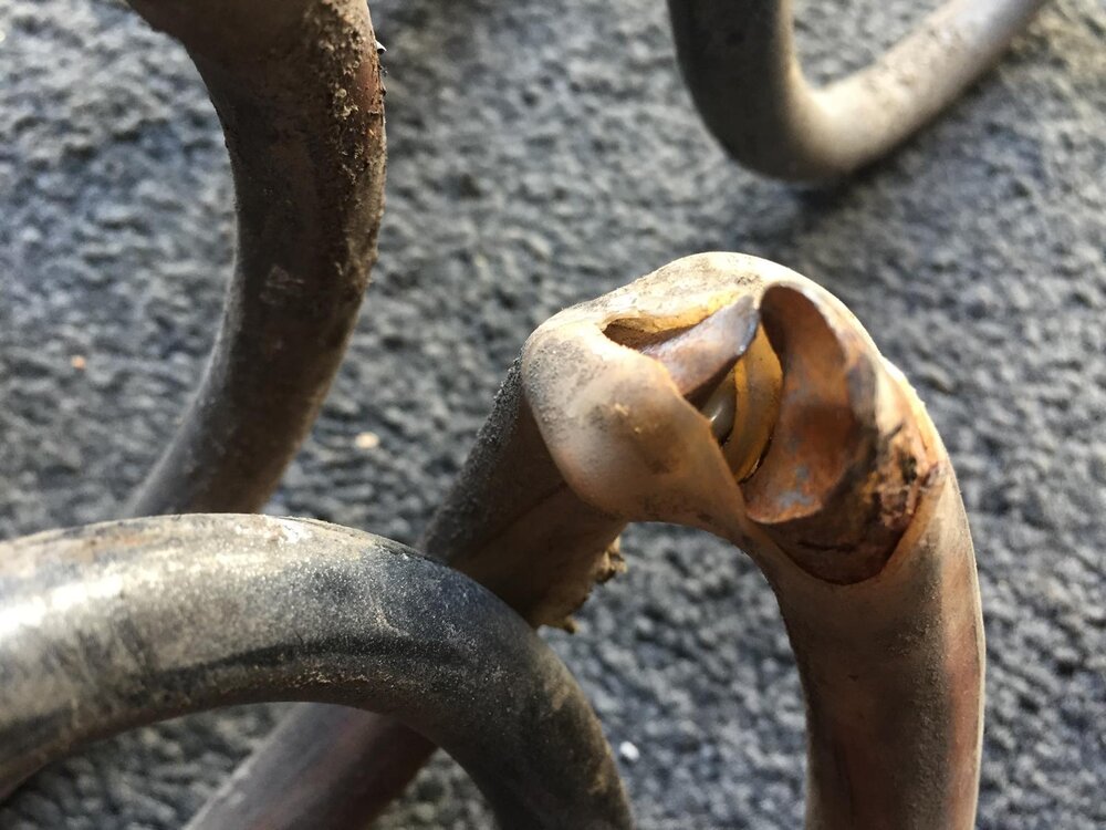

Soooo. Es ist mal wieder so weit:
Federbruch beim 1.9TTiD
Laut serviceheft wurden bereits bei:
99000km Bruch links
187000km Bruch rechts
Jeweils beide vorderen Federn getauscht.
Nun wurden bei mir bei 250000km erneut die federn getauscht. Der Bruch dürfte schon ein Paar tage zurück liegen, so wies da aussah.
Da allgemeint das fahrwerk etwas schwammig war, hab ich mich entschieden, etwas mehr zu machen.
Zum einsatz kommen jetzt:
Bilstein B8 Dämpfer und H&R Federn, dazu vorne und hinten Neue Lager und Koppelstangen vorne.
Auf, dass das Fahrwerk nun auch brav mehr als 100000km hält. Anbei noch ein Foto der alten Feder

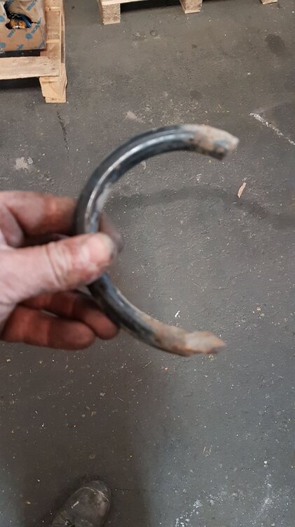

Hallo
Die Federn brechen immer alle an der gleichen Stelle, im Schutzschlauch am Federteller vom Stoßdämpfer. Mehr wie eine halbe - 3/4 Windung hab ich .noch nie gehabt. Auch beim Fahren merkt man nichts, selbst wenn 2 Federn diagonal kaputt sind ....
LG Andreas
Hallo
LG Andreas
Joa kann ich so unterschreiben nach 2 Federbrüchen. Naja. Mit H&R ist nun Abhilfe geschaffen worden.

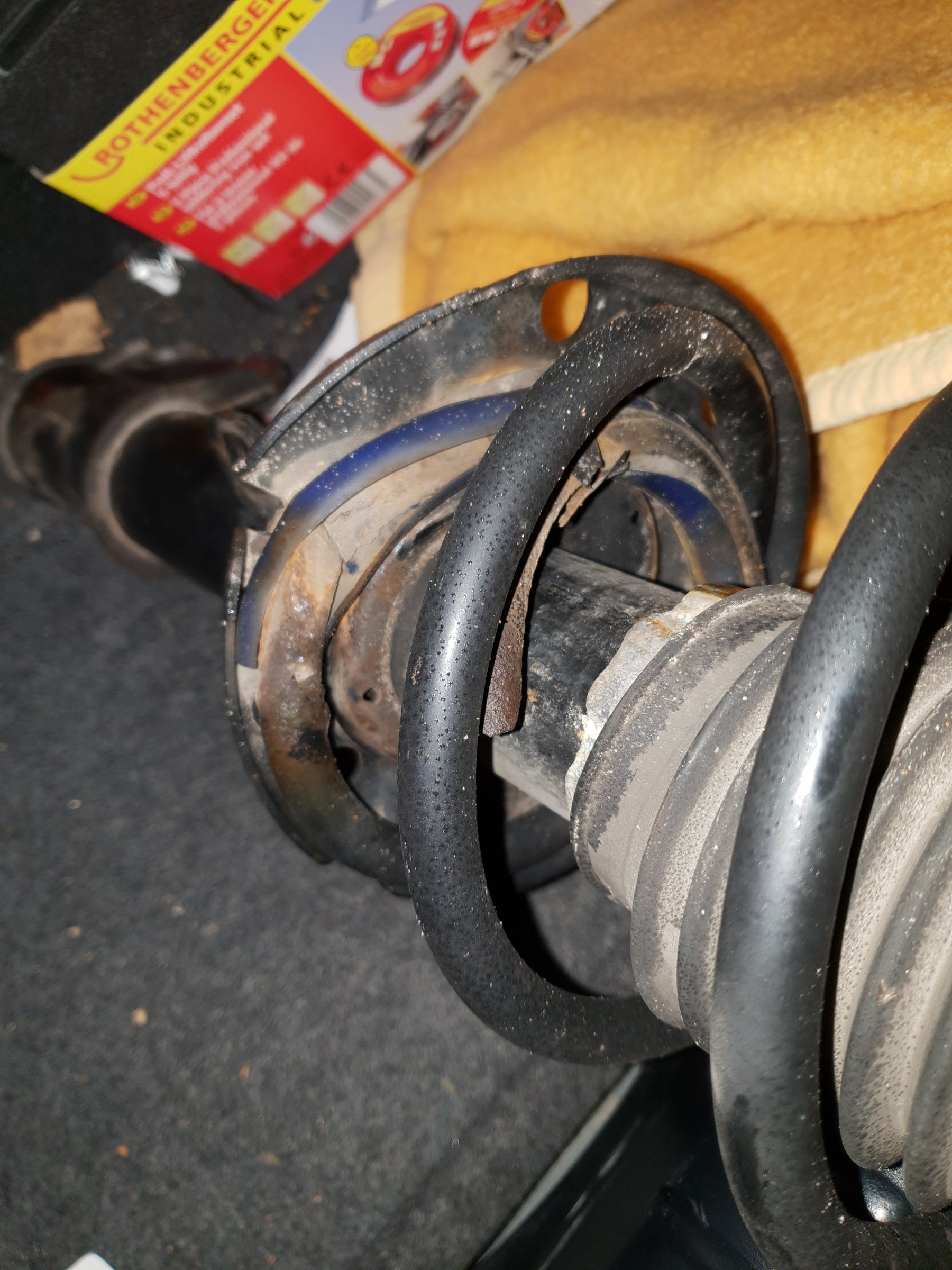

Guten Morgen,
ich habe gestern alle Federn getauscht, fahre jetzt mit den 40mm H&R Federn.
Vorne waren beide Federn gebrochen, die linke bereits zweimal, die rechte hatte sich nach dem Bruch sehr stark verbogen udn war bereits dabei hinter dem Auflageteller des Dämpfers durchzurutschen.
Laufleistung 238tkm.
Die Domlager waren vollständig hinüber, allerdings war innen in den Domen nur wenig Flugrost, das war zumindest erfreulich.
Das Fahren ist jetzt grund unterschiedlich, schon viel besser als mit den gebrochenen Federn.
PS: Die Dämpfer lecken zwar nicht, ziehen jedoch alle ganz leicht Luft beim Einfedern, sodass ich diese wohl auch noch austauschen werde.
Hallo hoby18
Mh, sammelt sich evtl. im Schutzschlauch zu viel Feuchtigkeit und fängt dort etwas zu rosten an? :confused:
Die Reste der Federn waren meistens noch recht gut mit Farbe bedeckt.
Keine grobe Rostansammlungen vorhanden.
Warum die Federn meistens unten an der gleichen Stelle abbrechen, ist mir unbekannt.
