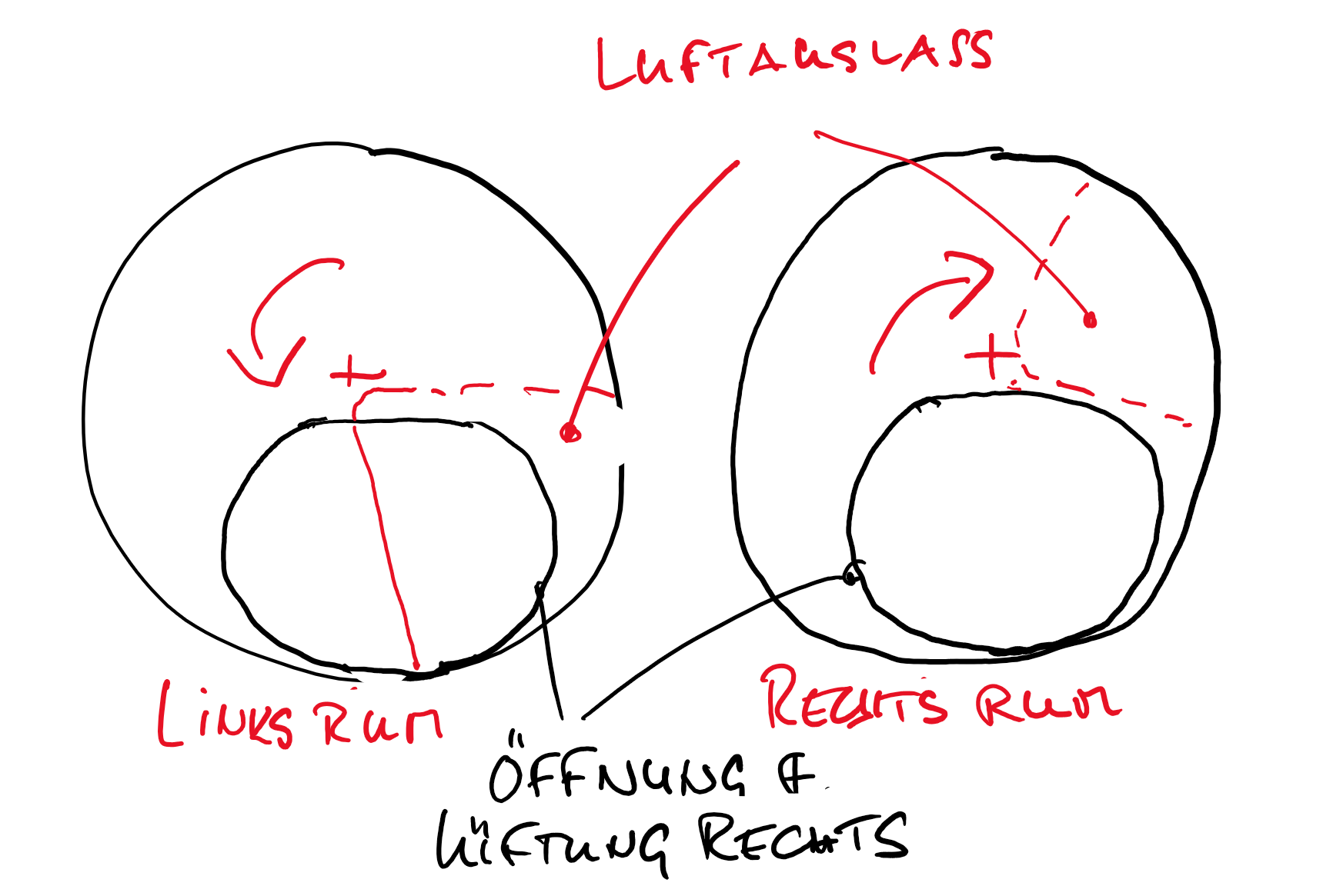

So etwa sieht das aus. Das sind die jeweiligen Endlagen von rechts aus gesehen:
Wenn Du den Luftauslass geöffnet hast, siehst Du auch den schräg verzahnten Antrieb der Welle. Jetzt kannst Du das ganze mit Silikon- oder Teflonspray fluten. Gehts dann leichter, ist das schon ein guter Fortschritt.
Wenn nicht, dann sind die Zahnräder hinüber. Da hilft nur noch der (sehr aufwändige) Tausch.

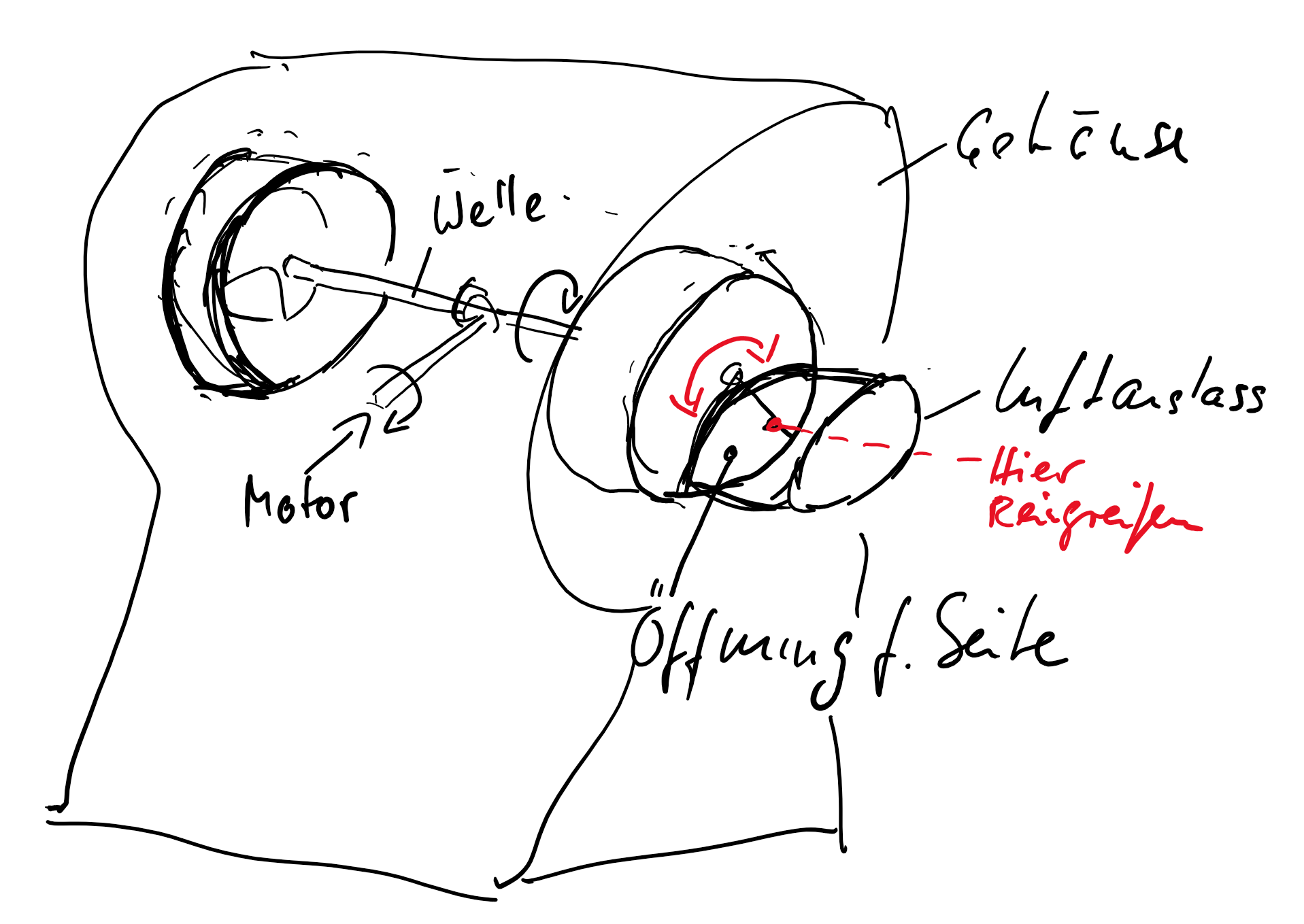

... Und das sieht so aus:
Den Motor angeschlossen lassen (damit es keine Fehlermeldungen gibt), aber nicht mehr in die Welle einbauen. Für den Sommer: Walze von Hand auf Dashboarddüsen stellen. Herbst/Winter: Von Hand auf Scheibe und unten drehen.
So kann man erst mal überleben. Ich überlege gerade, wie ich eine etwas komfortablere manuelle Verstellung 'nachrüsten' kann. Ich denke an eine Art Seilzug, den man sich so legt, dass man dran kommt, ohne die Seite immer wieder zerlegen zu müssen. So weit bin ich aber noch nicht.
