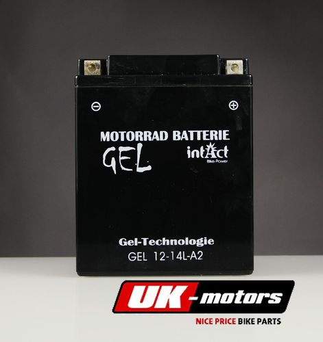

So, das war nun sogar schon ein Gel-Akku. Würde nun ja gern eine Optima nehmen. Aber soweit ich das sehe, gibt es die Dinger nicht in Moppi-Maßen.
Was könnte ihr statt dessen denn empfehlen? Soll in eine 14hunderter Intruder, muss also doch ein wenig 'liefern' können (allerdings nicht ganz so schlimm, da die Karre beim Andrehen elektrisch die Ventile öffnet)
Verbaut war etwas so etwas: http://www.ebay.de/itm/INTACT-GEL-12V-14AH-Batterie-12-14L-A2-51411-YB14L-A2-/231009929096?pt=LH_DefaultDomain_77&hash=item35c943c788

Ungewöhnlich für einen Gelakku. Hab hier schon ein paar Dutzend defekte gehabt. Die werden fast immer hochohmig, bei Dauerladung recht schnell. Oder sind die 1,68 nicht während dem Laden sondern danach gemessen. Denn während dem Laden hieße ja Zellenschluss. Hochohmig meist durch Sulfatierung, einige aber auch durch Bruch der Brücke zwischen zwei Zellen. Blei-Gel mochten hohe Ströme meist nicht so gerne wie nasse Akkus. Weiß aber nicht, ob es da inzwischen Bessere Blei-Gel gibt.

Ja, das war mal wieder eins von den 'schlauen' Ladegeräten. Per Labornetzteil konnte man dann sogar etwas Saft in das Ding pumpen. Aber mehr, als dass der Moppi-Anlasser zweimal zuckte, gab ere auch dann nicht mehr her. Das, was hier als 'Gel' verkauft wird, ist also auch Mist. Kann ich gleich die billigst mögliche Kiste nehmen, und dann halt jährlich oder alle zwei Jahre wechseln. Was soll's!
