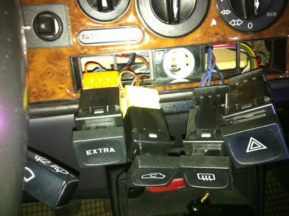

- dann die Schalter der unteren Reihe vorsichtig heraushebeln und abziehen.

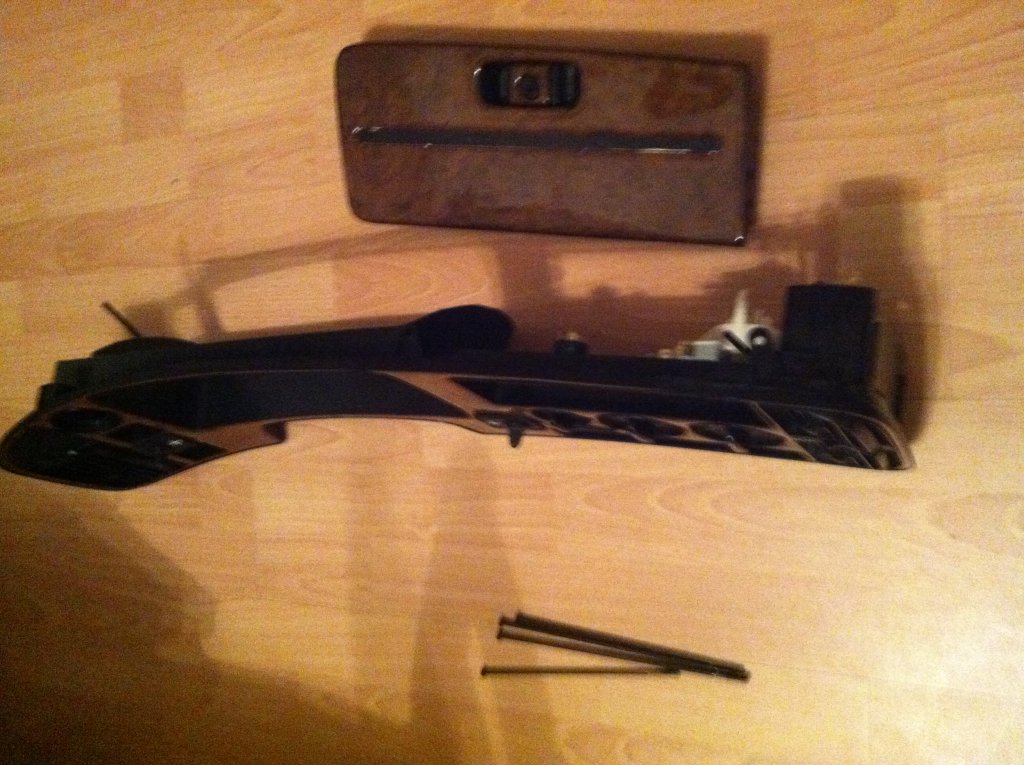

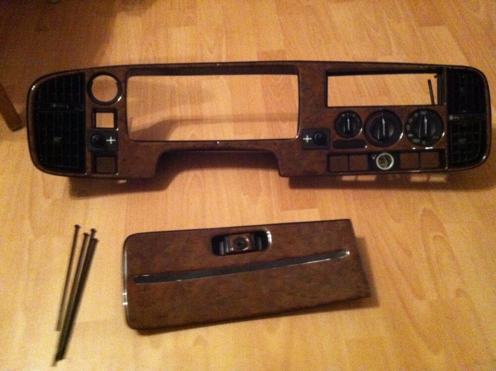

Nein, ich habe zwischen Weihnachten und Neujahr mein Holziges gegen ein Normales getauscht [ATTACH]52024.vB[/ATTACH][ATTACH]52025.vB[/ATTACH][ATTACH]52026.vB[/ATTACH]

Die Schalter aber auf keinen Fall von vorne raushebeln, das gibt im Kunststoff des Armaturenbretts unschöne Macken. Lieber Radio raus und von hinten rausdrücken. Beim Lichtschalter sind zusätzlich die drei Haltenasen gefährdet, wenn man zu unsanft vorgeht. Ist eine ab, verdreht sich der Schalter beim Lichteinschalten und / oder hängt schief im Ausschnitt. Auch hier: Armaturenbrett lösen, etwas herausziehen und dann den Schalter mit spitzen Fingern von hinten nach vorne rausschieben.

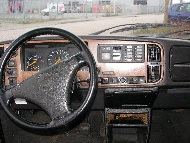

Ein Mitglied des holländischen Saabforums (www.saabforum.nl) hat vor Kurzem einen 900 gekauft wo eine Klimaautomatik nachgerüstet worden war. Er kennt sich aus mit Aus- und Einbau vom Armaturenbrett. Siehe http://www.saabforum.nl/viewtopic.php?f=39&t=91805&hilit=ACC und http://www.saabforum.nl/viewtopic.php?f=4&t=92559&hilit=kachelkraan. Vielleicht kann er auch Tipps geben.
http://i702.photobucket.com/albums/ww28/group1850/Eucalypta%202/acc4.jpg
http://i702.photobucket.com/albums/ww28/group1850/Eucalypta%202/acc5.jpg
[ATTACH]52079.vB[/ATTACH]
Welche Tipps brauchst Du noch?
(Vielleicht einer noch: die Teile nicht so wie auf den Bilder kreuz und quer im Wagen verteilen,
dann geht der Zusammenbau recht flott.:smile:)
