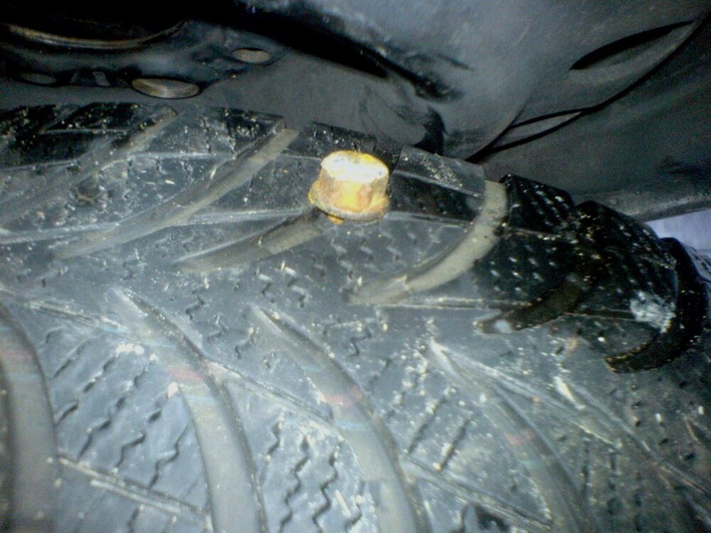

Moin Forum,
nach dem ich fast 26 Jahre ohne ausgekommen bin, war es jetzt mein erste Mal.
Es kam sehr überraschend und eigentlich wollte ich gar nicht. Aber plötzlich steckte er drin und er war sehr hart.
Nur mit Mühe konnte ich ihn wieder herausziehen und es wurde mir heiß und kalt.....
Das Loch war zwar klein aber irgendwie steckte der große................Nagel in meinem rechten Vorderreifen.
Natürlich war es stockdunkel und es regnete, als ich zu ersten Mal überhaupt das schöne rote Notrad dranschrauben musste.
Zum Glück (??) mittig in der Lauffläche und zunächst ohne Druckverlust, also nicht mit der Felge auf dem Reifen gefahren.
Würdet Ihr den Winterreifen reparieren lassen?

Hatte ja die Hoffnung, dass der Nagel (eigentlich eine fette Karosserieschraube) http://shop.x-tenso.de/articleimg/no-30316000.jpg nur in einem Profilblock steckt, aber neee.........

Reifen runternehmen, wie im echten Leben, und gründlich anschauen.
Kleine Schäden können zuvulkanisiert werden.
Im Zweifelsfalle kann man auch mit einem eingezogenen Schlauch fahren.
Ob der Schaden für eine Instandsetzung klein genug ist, verrät Dir ein zuverlässiger Reifen-Fuzzi.
Wenn Du nicht eine längere Strecke mit erheblich zu geringem Druck gefahren bist, ist die Angelegenheit zumindest einen Blick wert.
Ob es sich überhaupt lohnt, hängt dagegen vom Reifenalter und der Profilstärke ab.
Grundsätzlich spricht technisch nichts dagegen - aber das Flicken ist auch nicht gratis.
Falls der Schluffen allerdings schon spürbar runtergefahren sein sollte, würde ich hemmungslos beide Reifen der Achse erneuern.

So, geflickt!
20 Minuten warten, 15,00 EUR, alles wieder im Lack.
