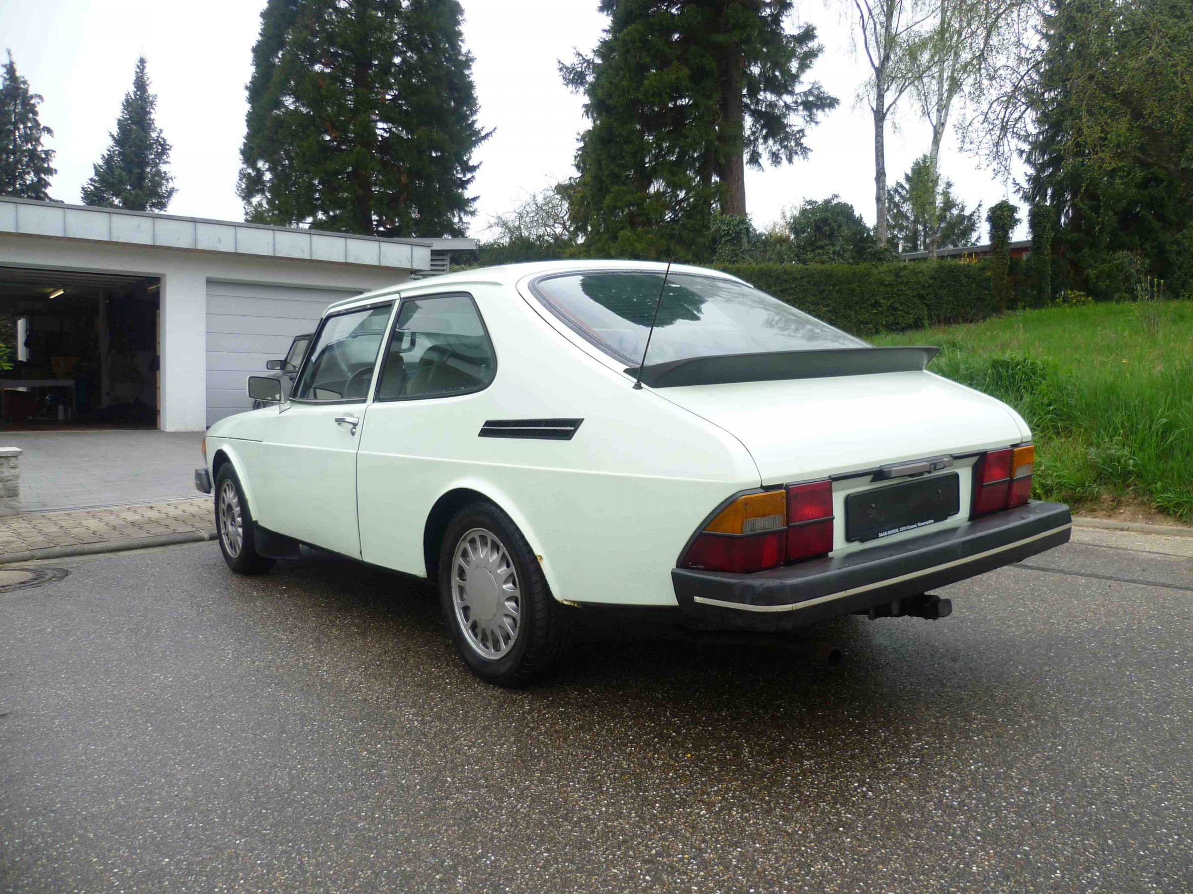

die rückleuchten gab es auch ab 80 so :top:
Okay. Finde ja die mit den einzelnen/kleinen Rückleuchten hinten ganz spannend (gabs dann wohl nur bis Ende 79?). Aber ein 80er hat auch noch genug nette "Frühdetails" :)
Ab 9/79 gabs die "Grossen" Der hier ist aus 12/79

naja, 14 jahre :rolleyes:
wurde der mal komplett lackiert?
edit: selber gerade gesehen --> wurde er
der originallack ist auch so eine eigenart, das ist einschicht metallic... :rolleyes:

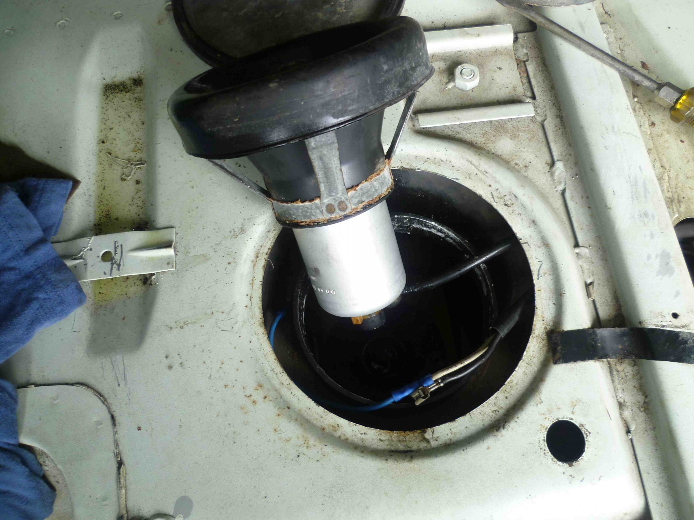

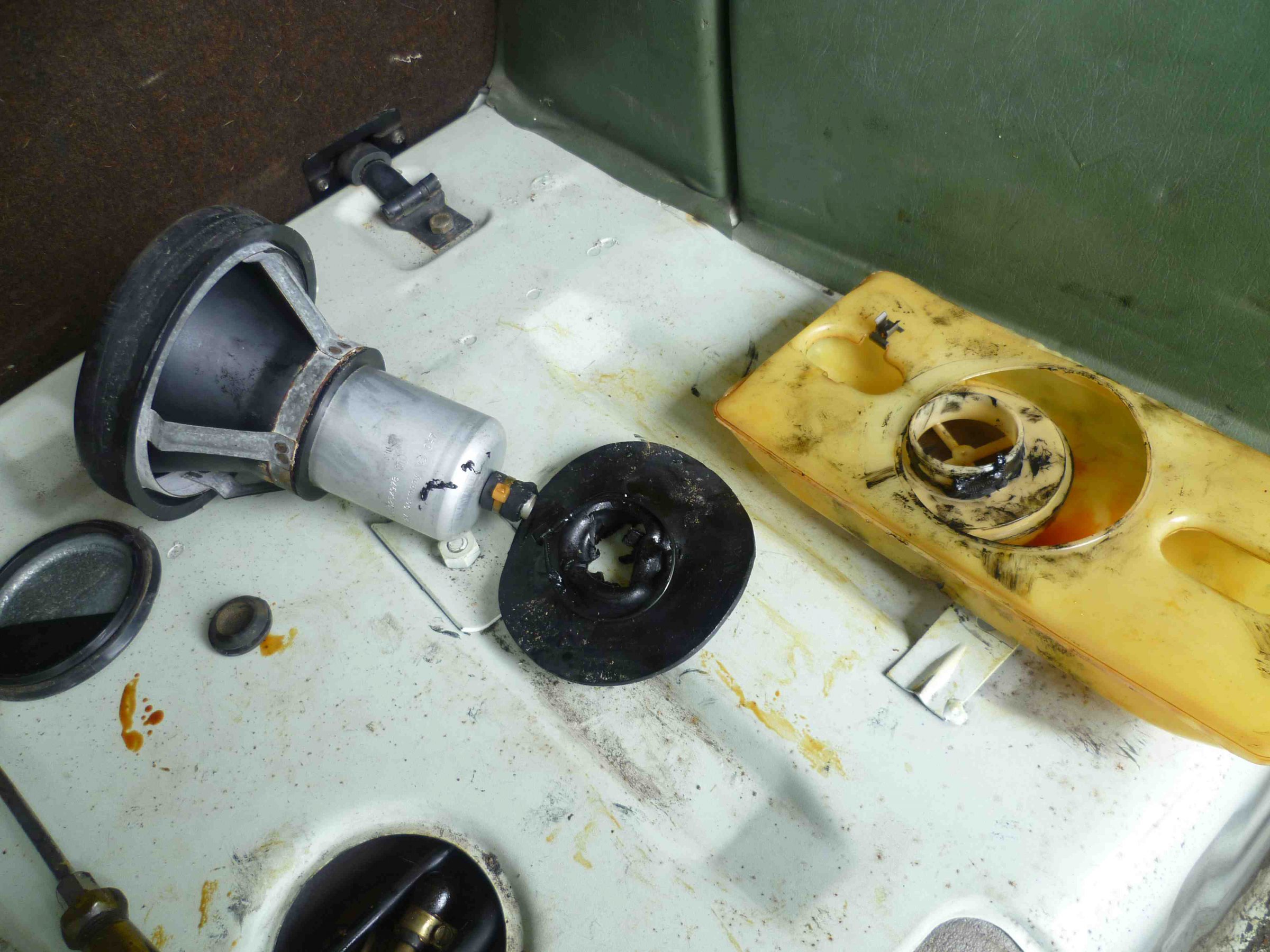

Haben die B-Motoren eigentlich auch die selbe Konstruktion der Kraftstoffpumpe? Dann solltest Du den Gummi am unteren Ende kontrollieren, bei langer Standzeit in altem Sprit neigt er wohl zu Auflösungserscheinungen.

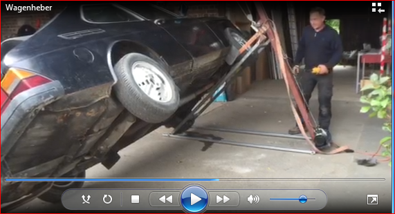

Werde mich erst mal mit dem Unterboden beschäftigen, habe leider keine Hebebühne daher habe ich mir einen Kippwagenheber gebaut.Wagenheber.PNG.4f350cf845a15412b9803ba2b71b3f32.PNG
Das ist ein gutes Werkzeug! Für manche Arbeiten besser als eine Hebebühne!

Beim Kippwagenheber sind die Einsatzmöglichkeiten sehr begrenzt,
die üblichen Roststellen beim 900 erfordern fast alle das Abnehmen der Räder und tw. Ausbauen der Achsteile.
Ja:t816.thumb.jpg.a735371f8cd9fe18ba0ca9978ac92e9f.jpg t817.thumb.jpg.d24724789fe1a1094960ac618630bfc5.jpg
