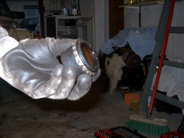

Hierzu noch ein Einwurf eines vorher unauffällig laufenden 83er T8

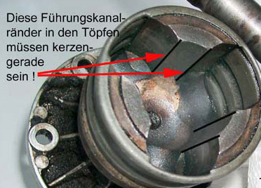

Pauschal tauschen?
Wenn schon, dann nur bei Bedarf (wenn die Führungskanalränder (siehe unten) eingelaufen sind), und dann ALT gegen NEU und nicht links gegen rechts.
Bevor jetzt die frage nach dem warum den alten Glaubenskrieg neu entfacht, empfehle ich: Erst Forumssuche (Suchwort: "Antriebswelle", "Tripode", etc.) und dann den gesunden Menschenverstand benutzen! Mach Dir ein Bild zu der Thematik und überleg Dir dann was Du machen willst.
[ATTACH]52154.vB[/ATTACH]
Die Zähne des Ritzels (und der Räder) sind beim 900er doch eher unauffällig und die Verbindung zum Pumpenmitnehmer sowie die Schienen siehst Du ohne Schwierigkeiten.
Schon klar, KLaus. War gedanklich nebenan bei B204&Co. und es ging mir dabei natürlich dann um die Ausgleichswellenkettenräder.
Bevor jetzt die frage nach dem warum den alten Glaubenskrieg neu entfacht, empfehle ich: Erst Forumssuche (Suchwort: "Antriebswelle", "Tripode", etc.) und dann den gesunden Menschenverstand benutzen! Mach Dir ein Bild zu der Thematik und überleg Dir dann was Du machen willst.[ATTACH=CONFIG]65884[/ATTACH]
Alsolut richtiges Stichwort!
Wem es um das Spiel beim Lastwechsel geht, oder wer viel und schnell rückwärts fährt, der muss neue nehmen.
Wen lediglich das Schlackern unter Last bei Vorwärtsfahrt stört, der kann li/re tauschen. Aber natürlich nur, falls die Töpfe diesen Tausch nicht schon mal hinter sich haben. :smile:
