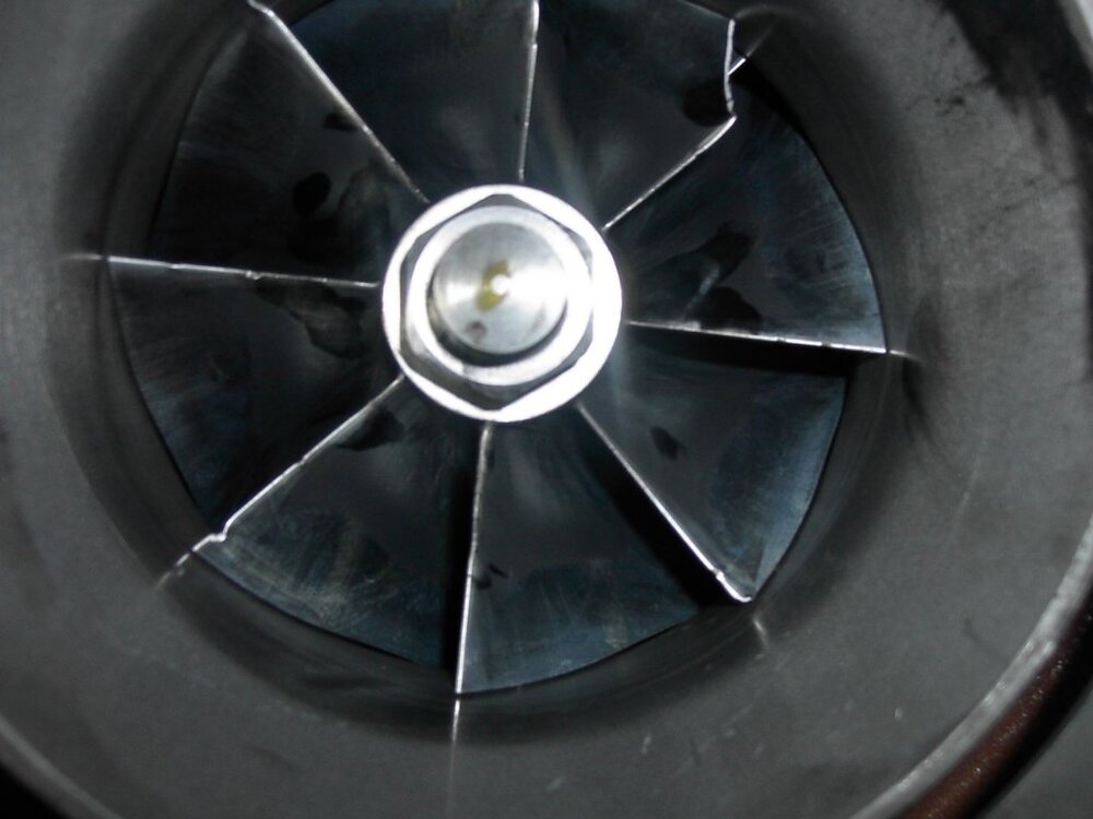

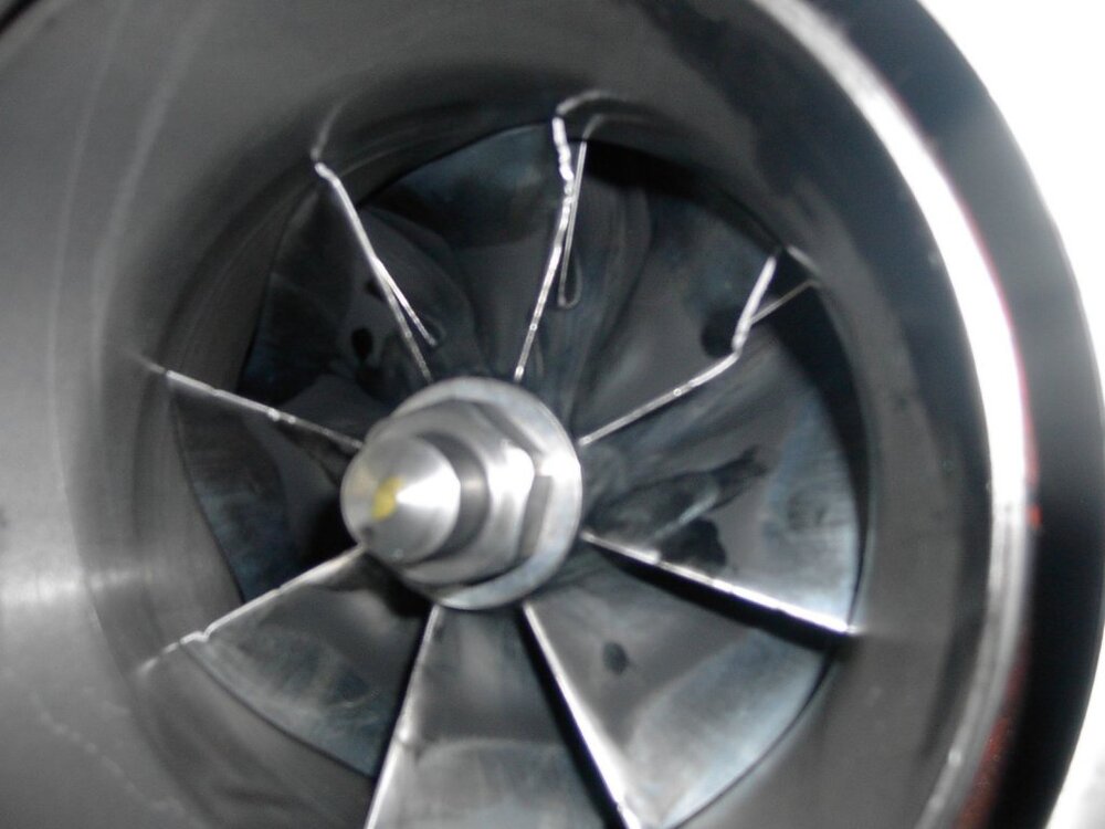

hast du mal hinter den turbo in den ansaugtrakt geschaut??
Stimmt. Denkfehler meinerseits. Tippe allerdings auch auf den Oeldruckschalter.
Wirdauf jeden Fal gewechselt.
Ich würde mir auch mal den Simmering der Ölpumpe und den O-Ring der Ölpumpe anschauen, bzw. direkt wechseln...
Werde mir das mal im WIS ansehen und schauen wo die sitzt und was für ein Aufwand das ist.
Ich hatte mal das Ansaugrohr zur Drosselklappe unten, ich glaube mich zu erinnern das dies sauber war.
Jedoch werde ich mal in den Schlauch zum LLK schauen, nicht das sich das Öl im LLK ansammelt....
Grüße
Guter Ansatz! Wäre nicht ungewöhnlich, wenn was mit der Kurbelgehäuseentlüftung oder Turboabdichtung auf der Verdichterseite nicht in Ordnung ist.
