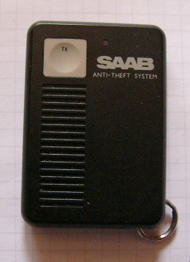

Ist das so eine Fernbedienung wie auf dem Bild? Sie stammt von meinem 901er (US/CA) und ist angeblich auch bei frühen 9000ern (evtl. US-Ausführung) verwendet worden. Sie läßt sich nicht programmieren, da sie einen eingebauten Chip mit festem Code hat.
Das ist u.a. mein Problem. Eine der beiden Fernbedienungen hat beim Batteriewechsel den Code verloren und ist damit unbrauchbar. Mit nur noch einer einzigen ist mir die Angelegenheit zu riskant, also wird nur noch von Hand auf- und zugeschlossen, damit die Wegfahrsperre ausgeschaltet bleibt. Sie hat zwar auch an versteckter Stelle einen Schalter zum deaktivieren, ich traue dem Frieden aber nicht.
Meine Fernbedienung ist übrigens in Japan hergestellt.
Gruß, DanCit

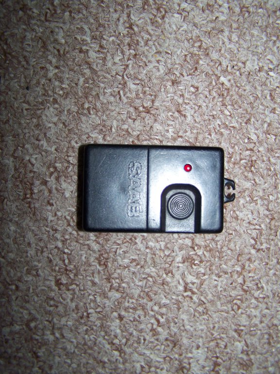

Servus
So ein teil ist [ATTACH]52449.vB[/ATTACH]
Servus
So ein teil ist [ATTACH=CONFIG]66753[/ATTACH]
So eins habe ich auch noch irgendwo rumfliegen...
servus
und was meinst du würde es passen ode soll ich die finger weg davon lassen
Andy
servus
Andy
Du willst wissen, ob die kompatibel zu den Funkeiern mit 2 Knöpfen (Tür und Kofferraum) sind?
Ich glaube eher nicht...
Hallo
Die von Andy40 gezeigte ist diejenige von der ich gesprochen habe - die italienische in Schwedischen Diensten.
Gruss - Daniel
Hallo
Gruss - Daniel
Schon klar,
es ist aber nicht klar, was für eine er ursprünglich hatte. Die gezeigte hat er sich gekauft....aber welche gehört eigentlich zu seinem Wagen. Darum geht es ja...
