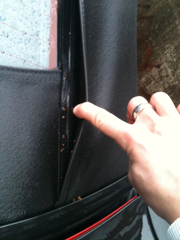

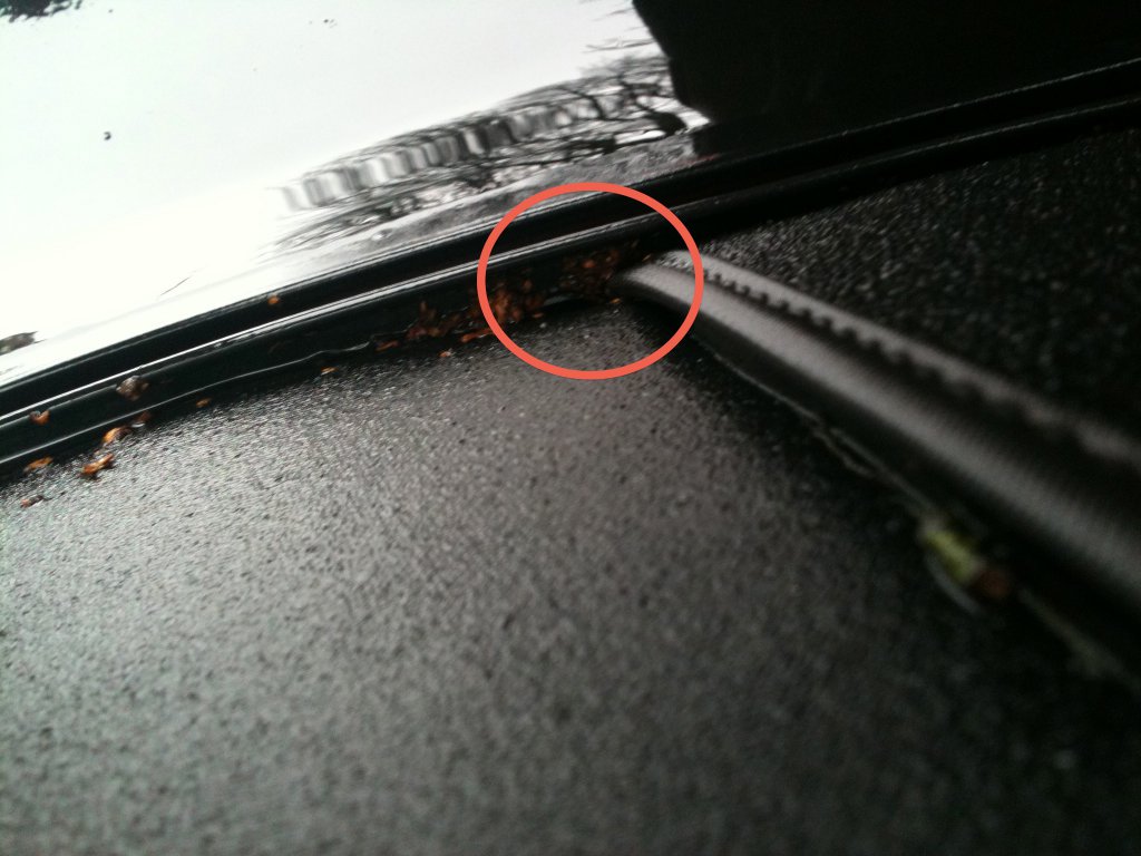

es gibt ein ablaufloch mittig in der tackerleiste ... wasser läuft die scheibe und stoff runter in die rinne und ab ... im idealfall! (wird gerne mal beim neumachen zugeklebt oder ist verstopft)
mein sattler hat beim neumachen zwei weitere ablauflöcher rechts-links hinzugefügt und auch vertikale gummidichtleisten zwischen heckscheibenteil und außenhaut geklebt, schwer zu erklären, ich mache mal ein foto :smile:
ein gutes dach lässt weder wasser in den sack, noch unter den sack (griff vom kofferraum drunter)!

so, einmal das bild von den gummileisten, und die stelle der zusätzlichen abläufe in der rinne ...
Ah ja, danke für die Photos. Das müsste man ja dann bei Bedarf nachrüsten können.
