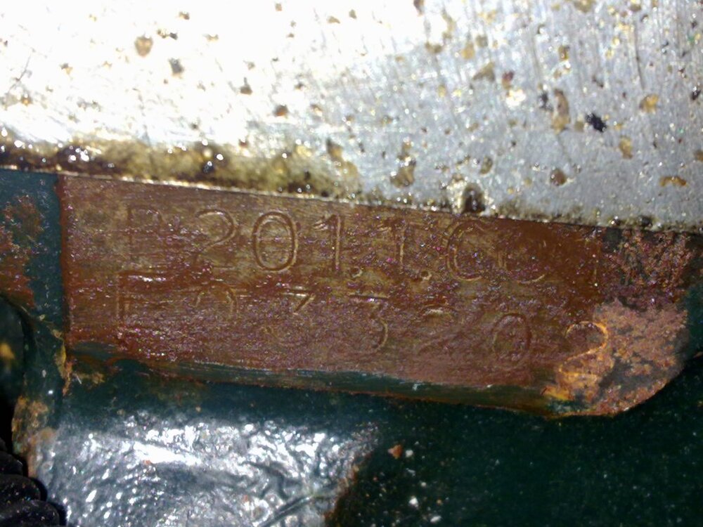

Die Motornummer steht doch auf der, in Fahrtrichtung linken Seite, oben im Bereich des 4. Zylinders kurz vor dem Zylinderkopf. Oder hab ich dich jetzt irgendwie falsch verstanden?!?!
Hier die Nummer von meinem 99er....

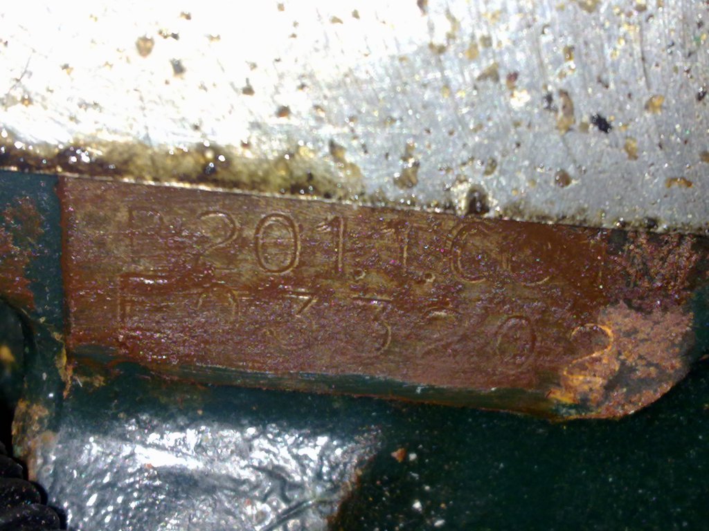

Das nennt man "eingeschlagene Beweise " :smile:

Da haben wir tatsächlich an einander vorbei geredet bzw. geschrieben:eek:
Wie in #49 geschrieben müsste beim EMS die Motornummer BI 20 P08 XXX XXX lauten, beim GLi MY81 (wenn der Motor noch original ist) mit B 20 I M EU...... beginnen.
Da der GLi in einer Halle außerhalb von Bremerhaven steht, bei der ich den Hallenbesitzer brauche um reinzukommen, und der EMS ca. 5 km von meiner Wohnung in einer Garage ohne Stormanschluss steht, und zwar mit der Fahrerseite direkt an der Wand, ist es mir einfach im Moment zu aufwendig dahin zu fahren nur um zu überprüfen ob das WHB nicht etwa doch lügt:cool:
Auf das Ergebnis der Übrprüfung musst Du also noch ein paar Tage warten, bis ich Zeit habe, um bei Tageslicht mal nachzusehen:frown:
Zumindest zwischen 1979 und 1982 hatte die Motornummer also nicht direkt etwas mit der gebäuchlichen Bezeichnung für die Motoren zu tun.
Beim "B20" fangen nur die Motornummern der 1-Vergaser Version mit B 20 an, dafür beim "H-Motor" alle Motorversionen!

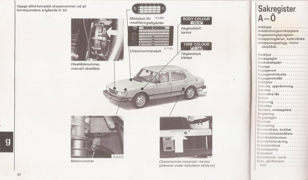

Auch das Handbuch kennt den B20.
[ATTACH]52624.vB[/ATTACH]
Aus dem soeben eingetroffenen Handbuch, MJ 1983.
Bucheli nennt Motoren : B 20 PO 1 und B20 PO 2 / BJ 1975
Ab bestimmter Motornr. größere Nockenwellenlager.

Da bleibt das Problem, dass zumindest beim 900 die Nummern der üblicherweise als "B-Motor" bezeichneten Motoren (79-80 ) laut WHB nur in der 1-Vergaser Version mit B20 beginnen.
Beim "H-Motor" für 81 und 82 aber alle Motornummern für den 900 mit B20 beginnen.:confused:
Also erklärt die Motornummer in diesen Baujahren nicht mit die heute gebräuchlichen Motorbezeichnungen.

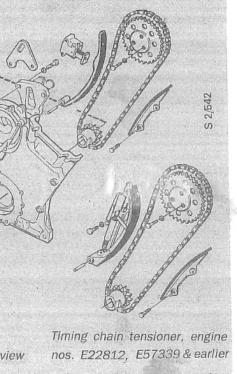

das war gemeint
und das obere ist im älteren 201 drin..........Bj80 die untere in meinem Motor bj83
welche war nun die unauffälligere Kettenführung bzw wurde zurückgerufen?
vielleicht kann noch jemand sagen, wie weit der Spanner im oberen Bild ausgefahren sein darf?
also , wie dem Link von white-99 zu entnehmen, der obere ist die neue Ausführung, und wenn die in Deinem "älteren" Motor drin ist, war der wohl schon mal draussen und wurde gemacht. In diesem Zuge könnte er auch neue Simmerringe bekommen haben :-)
Ich würde, wenn überhaupt, schauen ob die Schiene deutlich eingelaufen ist. Falls Du den Kopf abnimmst um die ZKD zu wechseln, wird der Kettenspanner dann ganz ausfahren. Fixiere das obere Kettenrad vor dem Abnehmen zusammen mit der Kette mit einem Kabelbinder, dann hast Du bei der Montage keine Probleme mit der Nockenwelle / OT Stellung hinterher. Für den Kettenspanner sollte die Demontage des Kopfes kein Problem sein, soweit ich mich erinnere fährt er nicht so weit aus dass er "auseinanderfällt". Zur Montage der Kette: die kleine Rastwippe am Kettenspanner mit einem kl. Schraubendreher hinten runterdrücken und den Spanner zusammenschieben. (Die Wippe und der Spanner sind Federbelastet, nicht Öldruck.) Dann die Wippe loslassen und an der Rückseite zwischen KS-gehäuse und Wippe mit einen Kabelbinder blockieren so das sie nicht mehr wippen kann (vorsicht, dabei nicht die kleine Feder verbiegen die die Wippe drückt). Dann bleibt der Kettenspanner so zusammengeschoben stehen. Wenn Du das Obere Kettenrad dann wieder auf der Nockenwelle montiert hast ziehst Du den Kabelbinder raus und der KS nimmt seine Arbeit auf, sprich er fährt aus und spannt die Kette.

[mention=2952]white-99[/mention] ...danke genau das habe ich vor augen nur kein Foto gemacht u eben nur den Auszug vom Werkstatt Handbuch.
[mention=4314]joerg augustin[/mention] ..;-) schon Klar, alles Tutti, ging mir nur darum wie weit der Spanner raus darf !.....
