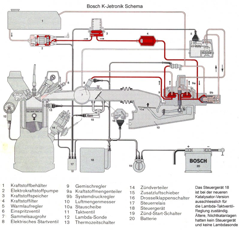

Empfehle die Lektüre des Büchleins "Technische Unterrichtung K-Jetronic":
http://www.amazon.de/Motorsteuerung-Ottomotoren-Benzineinspritzsystem-K-Jetronic-Unterrichtung/dp/3865220010/ref=sr_1_1?s=books&ie=UTF8&qid=1298840195&sr=1-1
Mengenteiler auseinanderschrauben - interessant. Rechne aber nicht damit, den jemals wieder funktionstüchtig zusammengesetzt zu bekommen :biggrin:
:congrats:
Gerd
http://www.forum-auto.de/technik/Bosch_K_Jetronik.gif
Die Technische Unterrichtung zur K-Jet ist bei Bosch ausgelaufen und aktuell nicht mehr neu verfübar. Ich hab noch eine :smile:
Falls der Luftmassenmesser Nr. 1o - Entschuldigung, muß Luftmengenmesser heißen ! - nicht richtig arbeiten sollte, könnte er verstopft sein...
