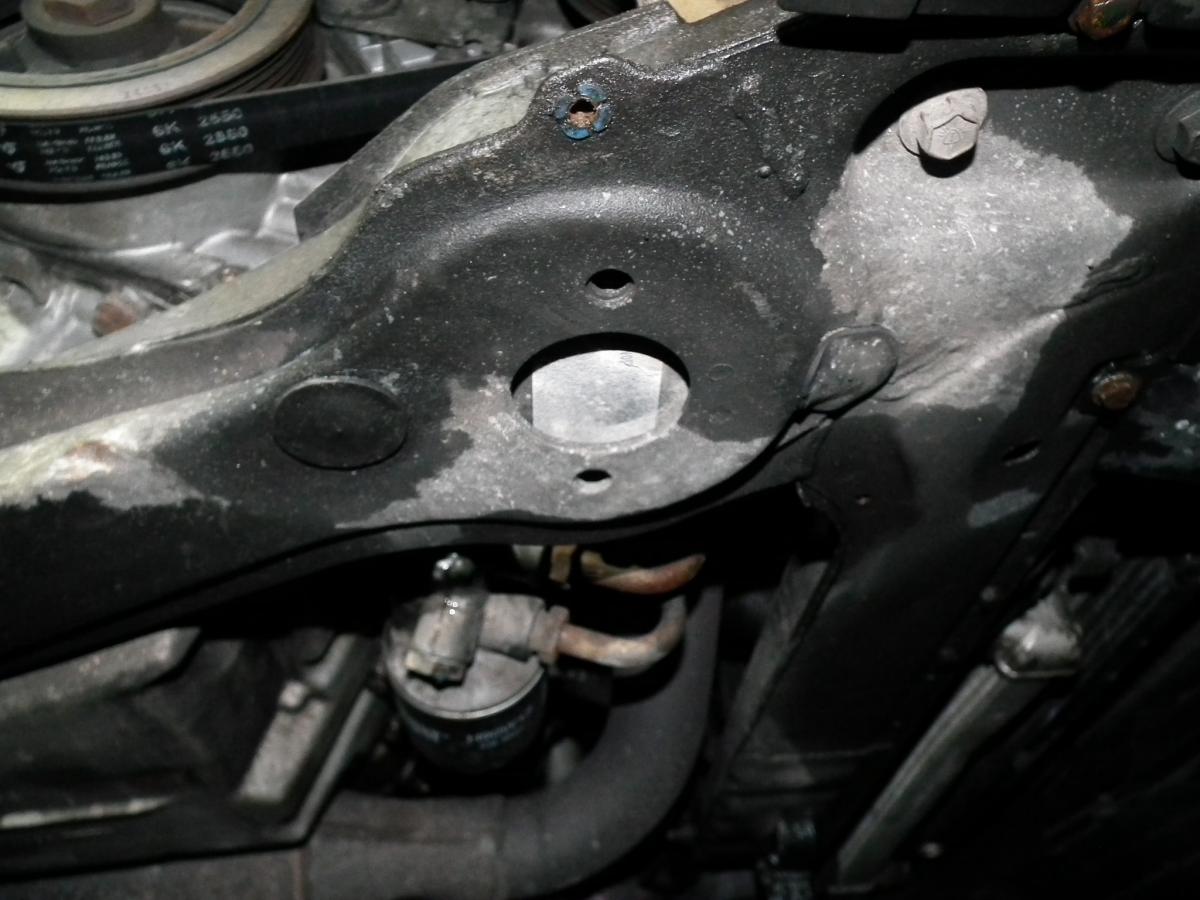

um es vorweg zu nehmen - wir haben uns beim wechsel der pumpe für die "weichei-variante" - also die, mit entfernen der vorderen radhausschale - entschlossen. zu unserer "entschuldigung" können wir allerdings anführen, dass wir den ganzen unterbodenverkleidungskrempel sowieso schon runter hatten, da ein parallel laufendes "projekt" die instandsetzung dessen darstellt. bilder dazu in bälde im anderen thread.
wenn denn zumindest der mittlere teil der windleitverkleidung entfernt ist, ist der richtige zeitpunkt, das kühlmittel abzulassen. wir nutzen dafür einen schlauch, mit hilfe dessen wir in der lage sind ca. 90 prozent des aus dem kühler fliessenden kühlmittels aufzufangen.
das entfernen der radhausschale selbst ist eine sache von fünf bis sieben minuten. radlauf durch lösen aller schrauben und sanftem druck zur fahrzeugaussenseite entfernen, die schrauben der radhausschale (anzahl derer kann je nach zustand des gesamten windleit-plaste-ensembles durchaus schwanken) entfernen, schale vorsichtig unter beachtung ihrer geometrie herausheben - voilá - freier blick auf den riementrieb.

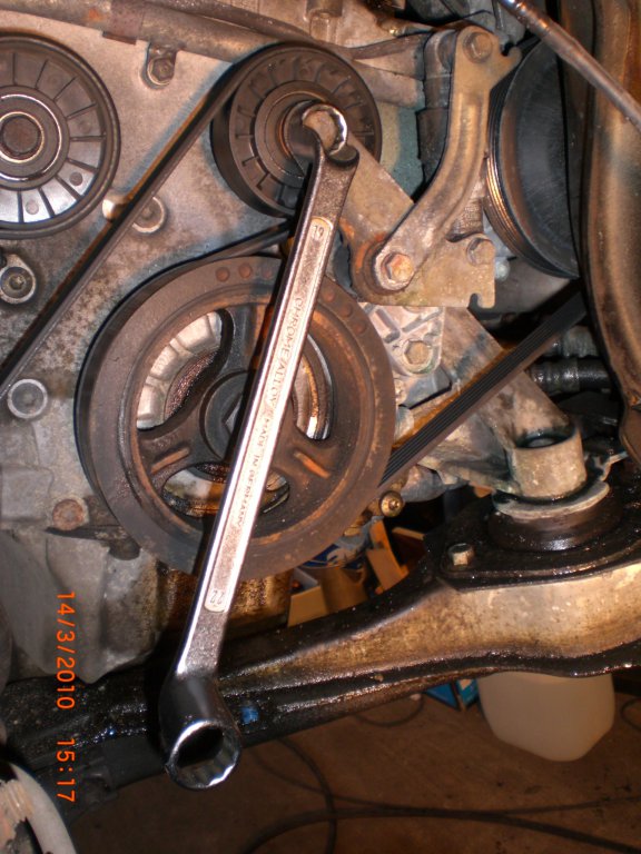

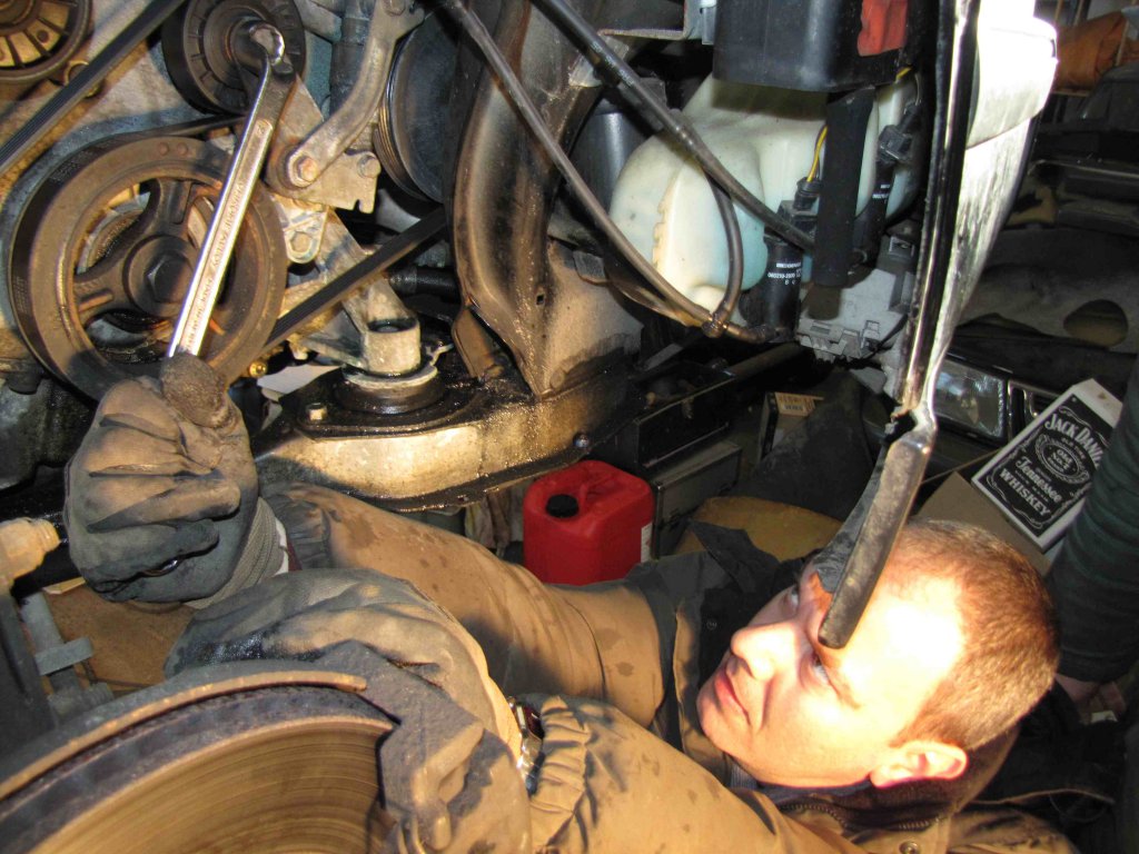

zu sehen auch schon eines der wichtigsten hilfsmittel - ein wirklich stabiler, qualitativ hochwertiger, gekröpfter 19er ringschlüssel.

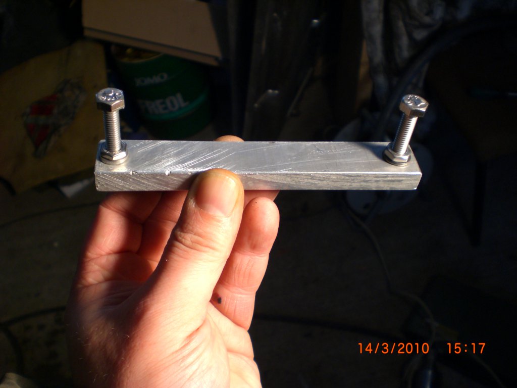

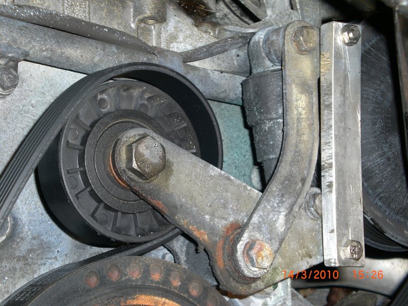

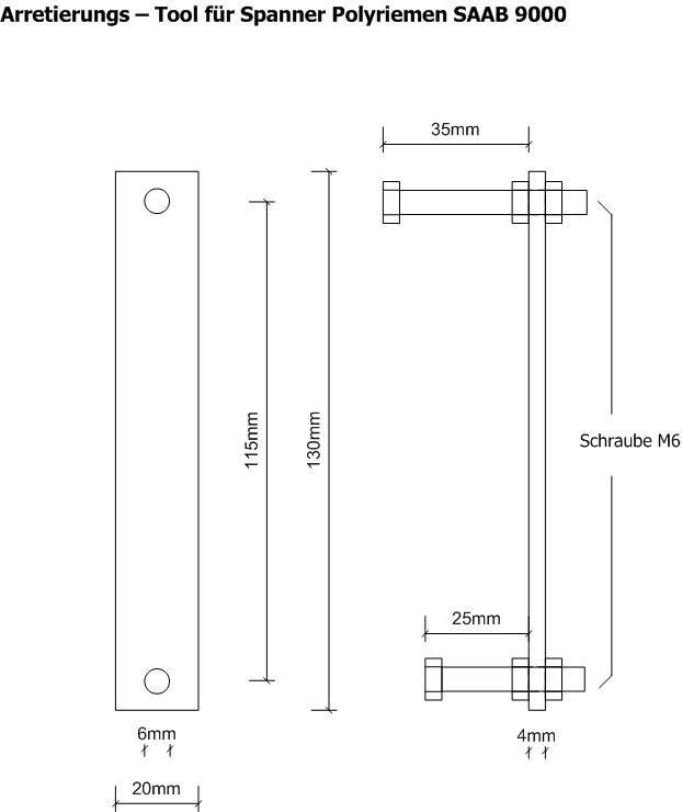

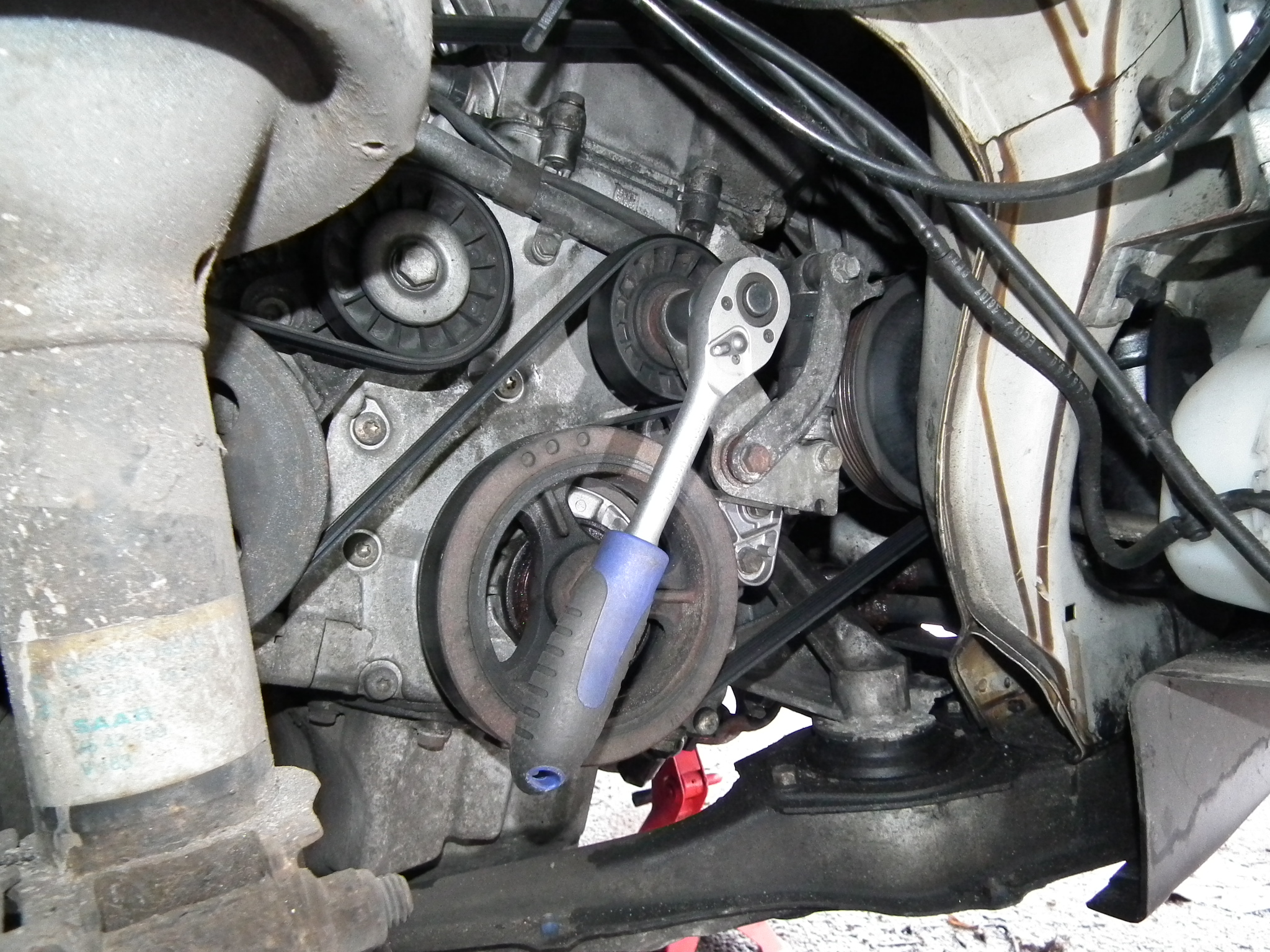

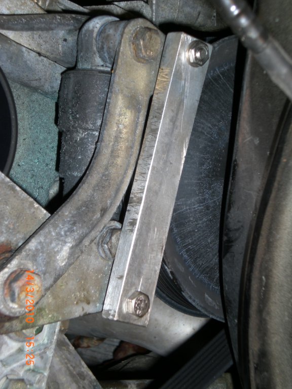

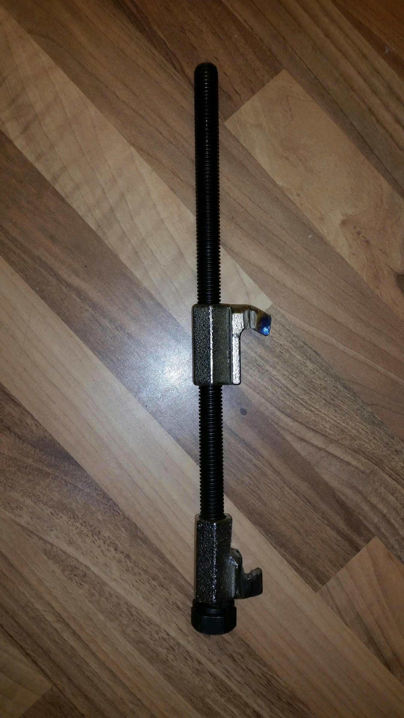

das zweite benötigte hilfsmittel: das "spezialwerkzeug", mit welchem der spanner nach zusammendrücken fixiert wird.
[ATTACH]52752.vB[/ATTACH] [ATTACH]52757.vB[/ATTACH]
empfehlenswert ist die arbeit zu zweit. erstens ist der spassfaktor höher, das bier schmeckt besser und man hat noch zwei helfende hände mehr...die sind sehr praktisch für den nächsten schritt - das entspannen des riemens durch zusammendrücken des riemenspanners. dazu den 19er ringschlüssel auf der schraube der umlenkrolle des spanners platzieren, kraftvoll, doch nicht zu schnell den spanner durch ziehen des schlüssels in richtung fahrzeugfront zusammendrücken. die zweite person steht daneben und fixiert mit dem oben gezeigten werkzeug den zusammengedrückten spanner, indem die schrauben in die haltenasen des spanners gehängt werden.

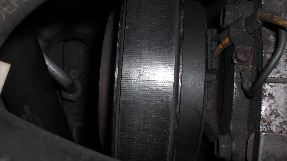

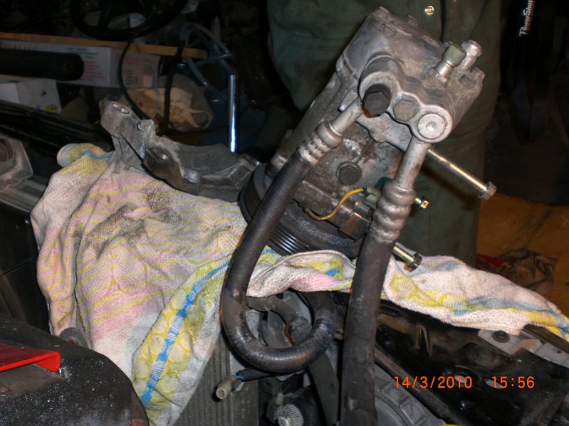

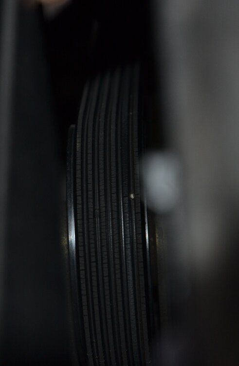

nun kann der polyriemen von der riemenscheibe des klimakompressors abgenommen werden, denn der muss als nächstes weggebaut werden.

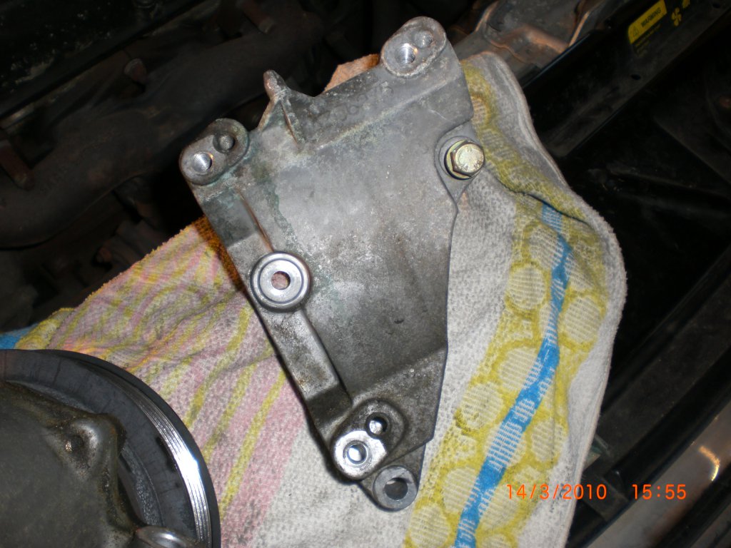

befestigt ist der kompressor mit drei schrauben an einer konsole, welche wiederum mit drei schrauben am zylinderkopf befestigt ist. wer nach lösen des kompressors nun meint, er könnte diesen ohne abbau der konsole aus dem motorraum heben - der wird schnell merken, dass das nicht geht. zumindest, wenn eine solche konsole, wie auf dem bild verbaut ist, die oben in der mitte, zwischen den befestigungen, noch eine "haltenase" oder was auch immer das sein soll hat. diese lässt es nicht zu, das geschläuch des kompressors derart "umzuverlegen", dass man ihn aus dem motorraum ausfädeln kann - also - konsole auch ab! dann kompressor mit konsole zusammen ausfädeln und auf dem schlossträger ablegen.
[ATTACH]52759.vB[/ATTACH] [ATTACH]52760.vB[/ATTACH]

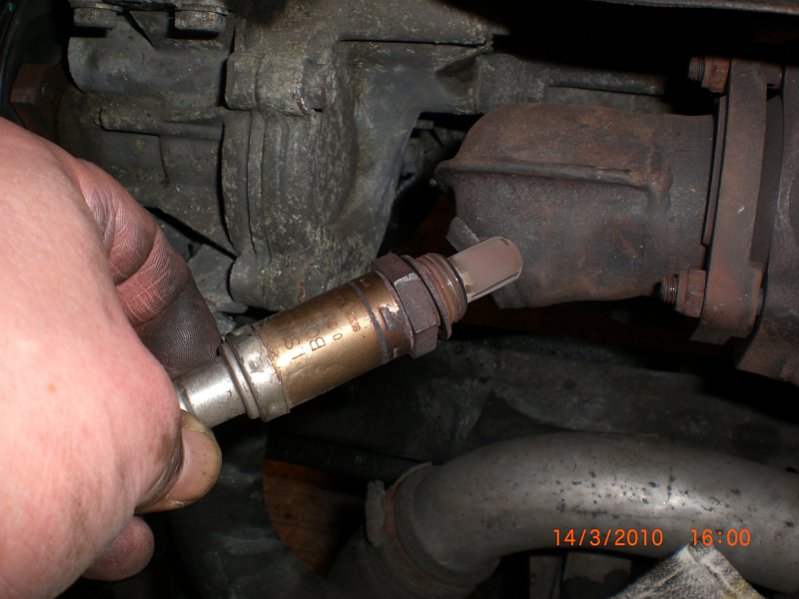

nun kann sich der geneigte schrauber entscheiden, ob er die lambda sonde entfernen möchte und somit einen nicht unbeträchtlichen platz- und komfortgewinn erlangt oder lieber "drum herum" schraubt. wir haben uns für den komfortgewinn entschieden und die sonde ausgebaut.
[ATTACH]52761.vB[/ATTACH] [ATTACH]52762.vB[/ATTACH]

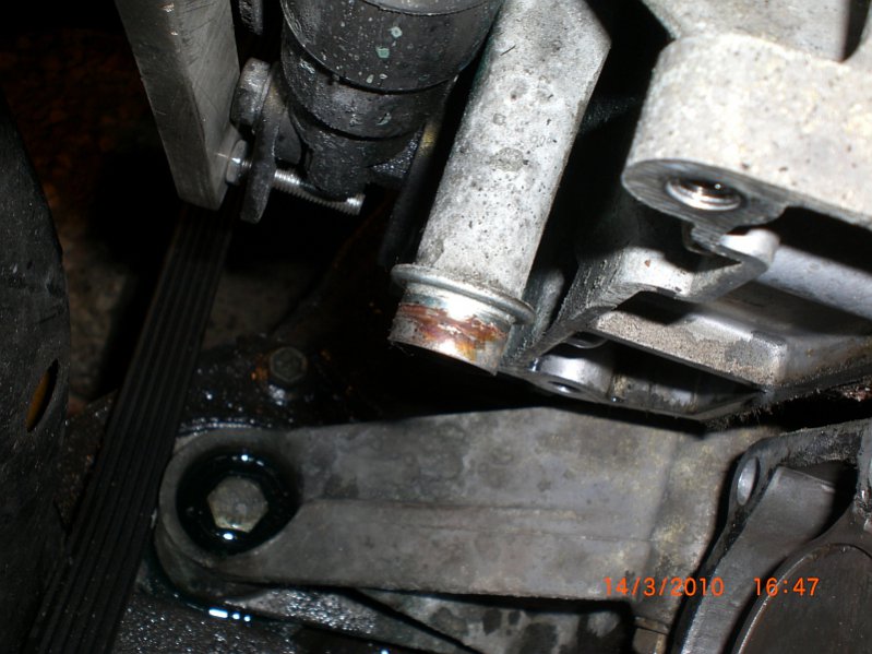

jetzt die dünne rücklaufleitung vom kühlmittelbehälter lösen/abziehen und sichtprüfen. den behälter aus seiner halterung lösen. spätere baujahre, so wie hier in diesem fall, haben eine "zunge" am vorderen unteren rand des behälters. beherztes ziehen daran löst ihn aus seiner klemmverbindung. ältere modelle haben dort eine verschraubung. schlauch behälter/pumpe entfernen.

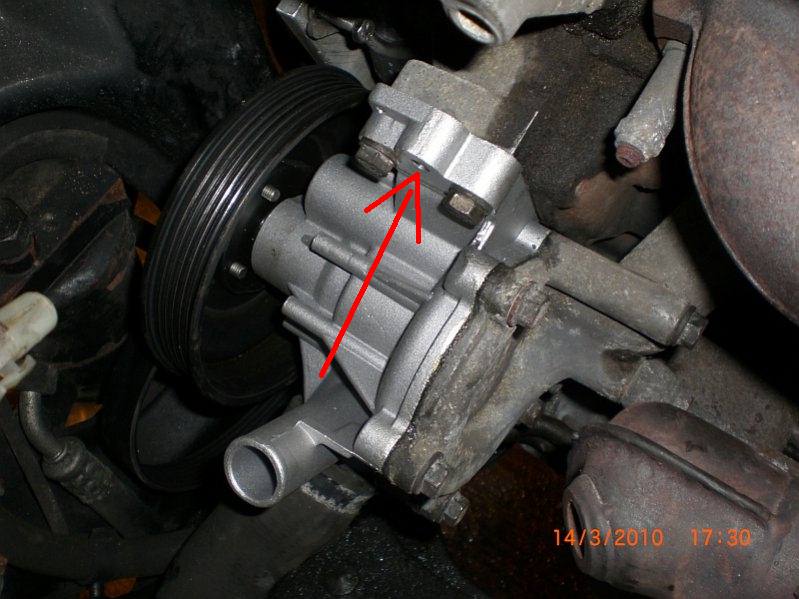

anschliessend geschläuch von der pume lösen und abziehen und die fixierende schraube der metallleitung am block entfernen. nun gilt es die sechs schrauben der pumpe zu lösen, mit denen sie am stutzen, der im motorblock eingesteckt ist befestigt ist. den stutzen haben wir stehen gelassen, da dieser ohne befund - sprich dicht - war und natürlich noch ist. ansonsten benötigt man, soll der stutzen neu gedichtet werden, die passenden o-ringe. bei der von uns bei sk.....rt bestellten pumpe lagen alle dichtungen bei. auch die o-ringe für besagten stutzen. zum entfernen dessen müsste vorab allerdings noch die wasserversorgung des laders getrennt werden.
man wird merken, dass - hat man die lambdasonde nicht entfernt - es zeit kostet, eine der "vorderen" schrauben zu lösen. die untere der beiden langen schrauben (näher zum block hin) ist auch ein wenig fummelig, mit einem kleinen gekröpften 13er schlüssel jedoch halbwegs gut erreich- und auch lösbar.

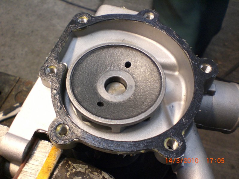

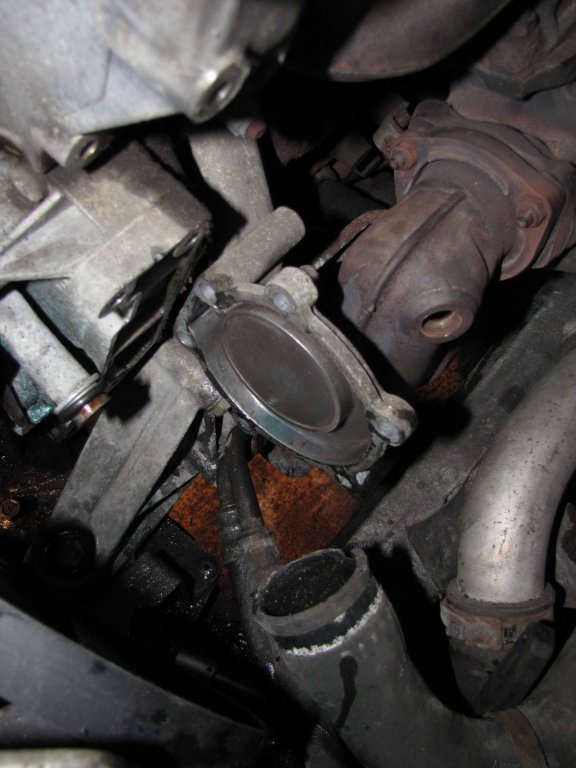

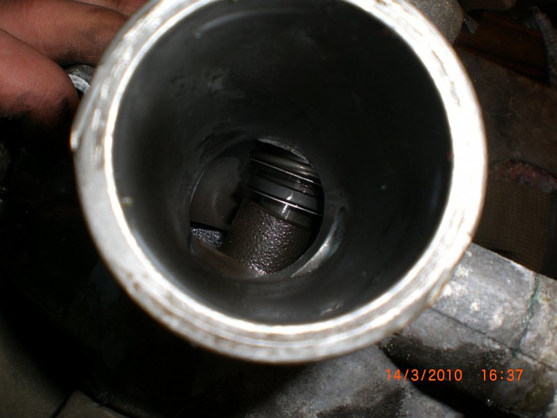

nach lösen aller schrauben die pumpe vorsichtig vom stutzen "losvibrieren" und entnehmen. der zustand der von uns ausgebauten pumpe stellte sich wie folgt dar:
[ATTACH]52766.vB[/ATTACH] [ATTACH]52763.vB[/ATTACH] [ATTACH]52764.vB[/ATTACH]

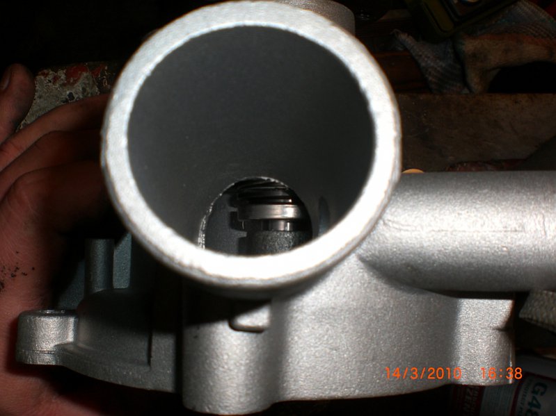

das leichte "rucken" beim drehen per hand verriet, dass das lager der pumpe angeschlagen war. eindeutiger wasseraustritt aus dem blindstutzen, infolge defekter dichtung, die nicht mehr dort sass, wo sie hätte sitzen müssen.
neu stellt sich das dann so dar:
[ATTACH]52765.vB[/ATTACH]

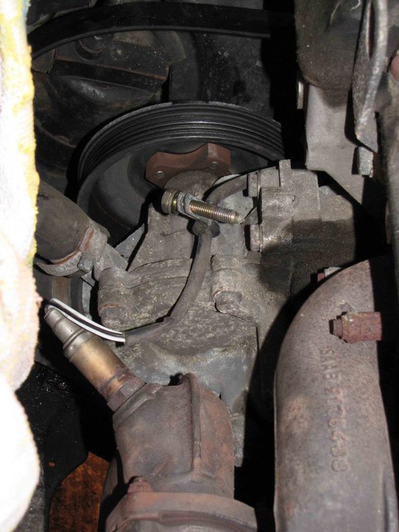

[ATTACH]53039.vB[/ATTACH]

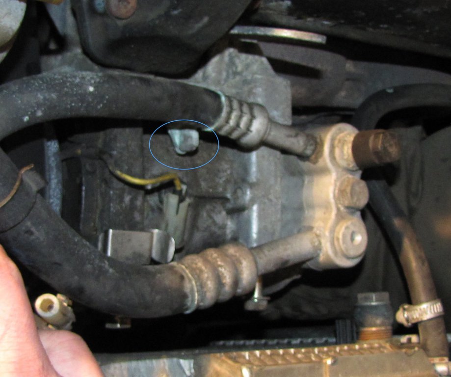

Hier ist zwar ein wenig unscharf, aber trotzdem gut die oben angesprochene Nase an der Klimakompressor-Konsole zu sehen. Der Sinn dieser Nase erschließt sich uns nicht, sie stört einfach nur das Herausheben des Kompressors.

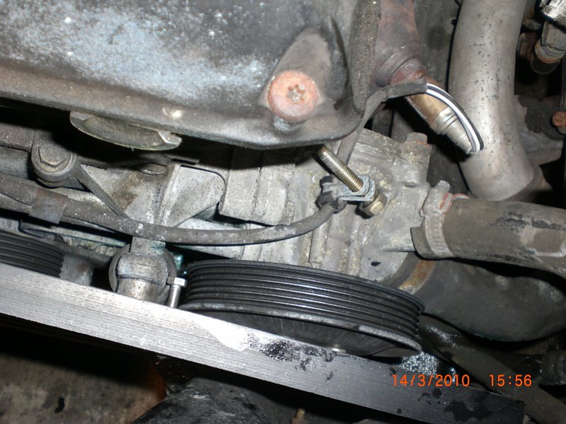

Das Kabel der Lambdasonde ist etwa 15 cm hinter der eigentlichen Sonde per Kabelschelle am Sockel der Wasserpumpe fixiert. Diese Schelle sollte vor dem Herausschrauben der Sonde abgeschraubt werden, damit sich das Kabel nicht so stark beim Drehen der Sonde verdreht. Wir haben das Kabel dann zusätzlich so mit der Drehung geführt, dass sich die Verdrillung über die gesamte freie Länge verteilte. Kam uns gesünder vor.

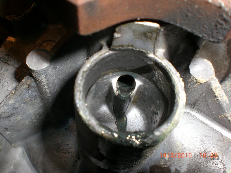

Letztendlich noch eine eventuell hilfreiche Nebensächlichkeit: Oben ist von dem Stutzen die Rede, der im Motorblock steckt und den wir stehen lassen haben. Hierbei handelt es sich um die zweite Hälfte des eigentlichen Pumpengehäuses. Guckst du:
[ATTACH]53042.vB[/ATTACH]
Die Nase vereinfacht die Montage des Kompressors. Einhängen und man kann den dann festschrauben. Ohne die Nase muß man den dann genau in Position halten, um die Schrauben reinzudrehen...

...könnte auch auf diese "einbauhilfe" verzichten - zumal so ja nun kompressoer UND konsole ausgebaut werden müssen...
Verstehe ich nicht. .:confused:
Die ältere Konsolenversion ist bis auf diese Nase identisch und muß auch für den WaPu Tausch ausgebaut werden....
Die Nase erleichtert nur das Einhängen und in Position halten des Kompressors...
...also so, wie sich uns die situation dargestellt hat, hätte man den kompressor - so denn die nase nicht vorhanden wäre - ohne abbau der konsole aus dem motorraum ausfädeln können. zum wechsel der wapu selber muss ich die konsole ja nicht abschrauben, die stört da ja nicht...die wird nur abgeschraubt, damit ich den kompressor aus dem weg räumen kann...
Die Konsole muß doch wegen der unteren Befestigungsschraube abgebaut werden, oder erinnere ich mich da falsch?
Sonst kann die Wapu nicht abgebaut werden...
...mhh...gute frage... weiss nicht mehr genau, ob es theoretisch ausreichend wäre, dann nur die untere schraube der konsole zu entfernen...:confused:
Ich meine: Nein...:tongue:
Aber ich schaue mal heute abend nach...
ja, mach mal bitte...:rolleyes: weiss es wirklich nicht mehr...
So:
Nein!!
Konsole muß auf jeden Fall ab, da die unten mit einer Schraube befestigt ist, die durch die WaPu-Halterung geschraubt ist (siehe Bild).
Da man die WaPu nach vorne wegziehen muß, ist die Konsole im Weg. Schraube raus reicht nicht.....
Konnte nicht warten und bin zum Parkplatz und habe mal meine Motorhaube geöffnet und nachgesehen...:tongue:
...ok - na dann ist das ja geklärt...:rolleyes: danke...:rolleyes:

wasserpumpenwechsel am 9k, b234, turbo, klima
[ATTACH]52756.vB[/ATTACH]

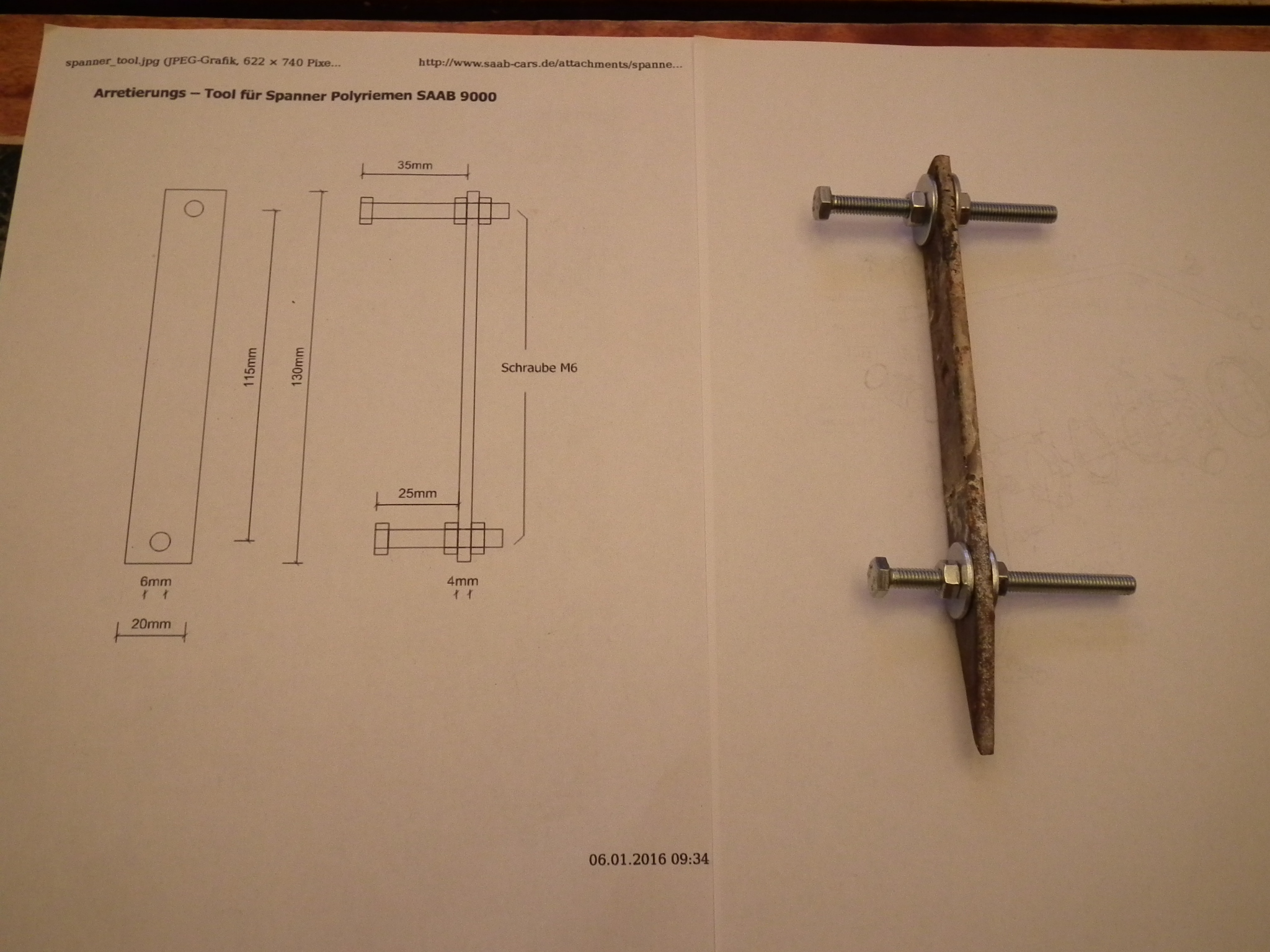

Hallo wizard,
wie hast Du es mit dem Ringschlüssel geschafft den Dämpfer zusammenzudrücken :eek:
Bei uns rückt und rührt sich nichts. Ich habe eher das Gefühl, ich zerre das Auto weg, als daß der Dämpfer nachgibt.
Es geht nur mit dem Wagenheber die rechte Seite anzuheben, dann hebt sich schon leicht der ganze Motor.
und wir bekommen Dein Spezialwerkzeug nicht mehr rein.
Auch mit dem Maß der oberen Schraube von 25mm komme ich nicht hin.
Oben gibt es doch nur eine Nase, wo die Schraube drin liegt, so würden doch 5mm reichen.
Oder hat das mit den 25mm einen noch nicht erkannten Grund.
Wir haben wegen Kälte und Dunkelheit erstmal abgebrochen. :hmpf:
War Dein Dämpfer weicher oder ist der bei uns zu hart :confused:
Am Besten ein gutes Spezialwerkzeug:
Mit dem Ringschlüssel geht, aber man läuft Gefahr, die Schraube doll zu drehen. Am Besten ein Spannwerkzeug benutzen. (siehe Bild).
Es kann aber auch sein, dass der Dämpfer am Ende ist...
Danke Dir Turbo9000, aber das Spezialwerkzeug habe ich gerade nicht zur Hand :biggrin:

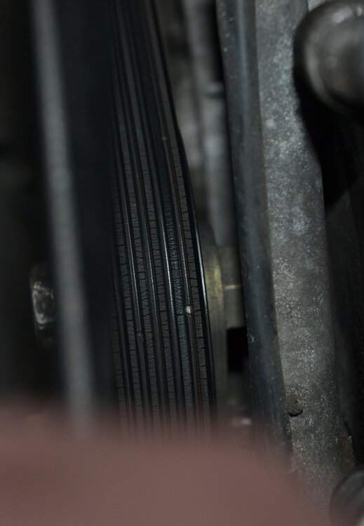

Du solltest überlegen, den Spanner zu erneuern. Schau Dir mal den Riemen bei laufendem Motor an.. Der darf nicht zu sehr wackeln. Der Riemenspanner sollte einen rel. ruhigen Lauf erlauben. Wenns zu sehr flattert.....

Das der Riemen zu sehr flattert ist mir nicht aufgefallen.

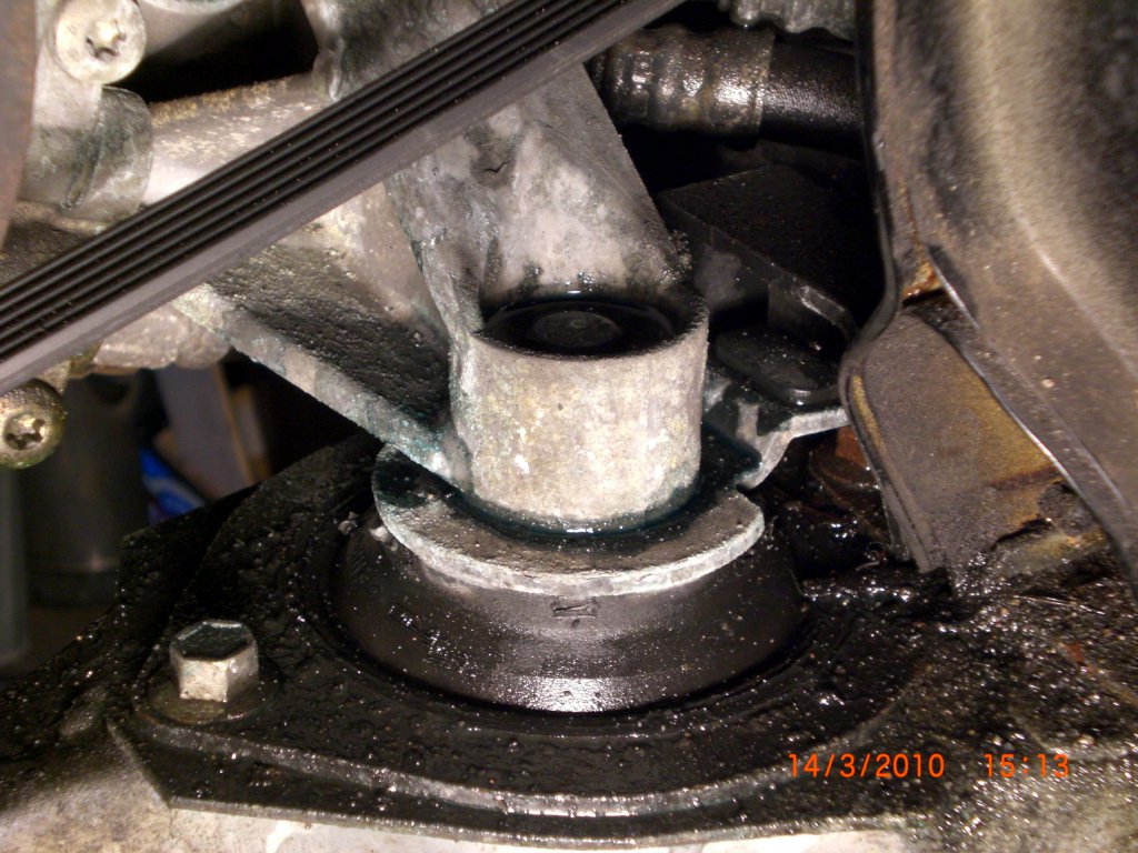

Mal ein paar Fotos zur Anschauung. Die auf dem Foto untere Schraube ist jetzt kürzer.
Inzwischen sind schon -6°C und damit Feierabend.
Morgen soll schon etwas wärmer werden und ich versuches es mal ausdauernder zu drücken. Danke Euch und wünsche einen schönen Abend.

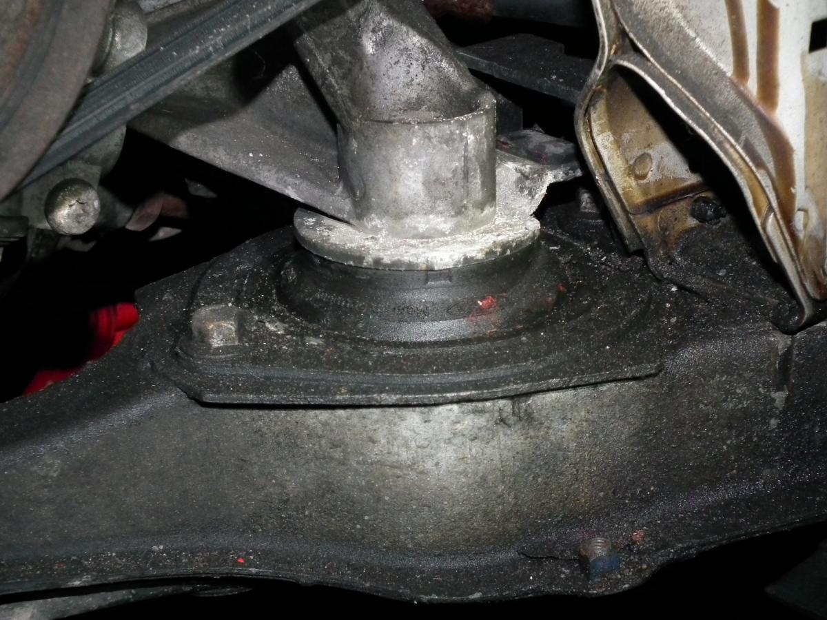

Noch ein Blick auf das Motorlager, ist das so beurteilbar und kann als i.O. eingeschätzt werden oder wartet da der nächste Schreck :confused::frown:
Bearbeitet von dick-tracy
Wenn Du jetzt noch die Ratsche umstellst... Diese Schraube hat ein Linksgewinde. Und ich würde statt der Ratsche von oben einen flachen,langen Ringschlüssel, evtl. mit Rohr einsetzen, das ist gemütlicher zum Ziehen. So kannst Du ja kaum Kraft einleiten.
