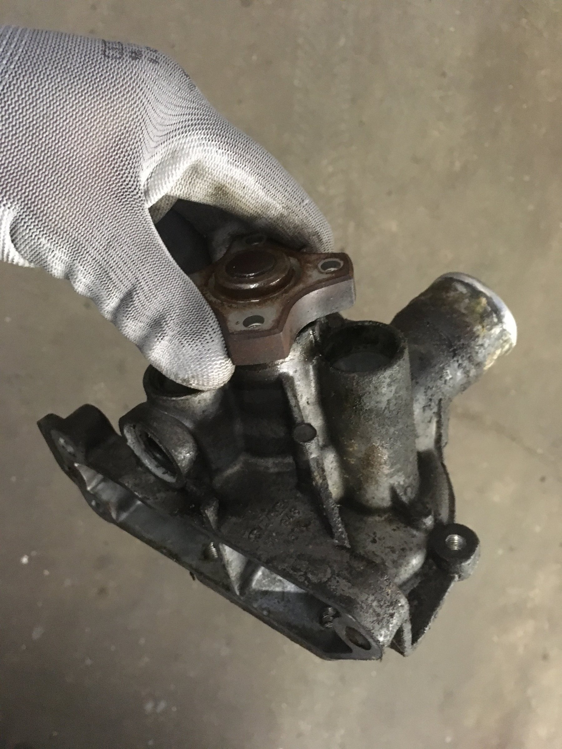

Ist zwar ein uralter Beitrag, aber einen Gegenbeweis möchte aus aktuellem Anlass doch noch beitragen.
Die originale Wasserpumpe aus einem 1996er 9000 Aero (mit 299.000 km) erzeugte jämmerliche Lagergeräusche, war aber vollkommen dicht:

Ist eine SKF VKPC 84613, ein Komplettsatz mit den Dichtringen.
Langzeiterfahrungen kann ich nicht beisteuern, da erst kürzlich verbaut.
Zumindest hat bei mir noch keine Wapu von SKF Ärger gemacht, hab schon diverse an verschiedenen Wagen verbaut.
