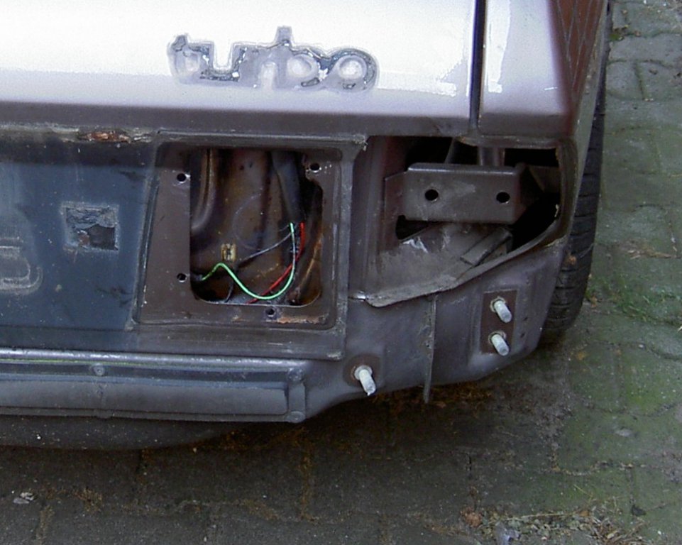

Die Heckleuchten außen sind an einem Bügel angeschraubt. Die Leuchten selbst haben Gewindestangen herausschauen, fixiert werden die durch zwei Muttern an dem genannten Bügel. Nach Lösen der Muttern kann man die Leuchten ein wenig justieren. Meistens reicht das für eine ausreichend brauchbare Optik. Wenn nicht, dann muss man etwas mehr Aufwand reinstecken ...
1. Die Passgenauigkeit wird bei den Klappen-Leuchten über Klammern geregelt, deren Position Du um etwa 1-2mm verschieben kannst, da die Bohrungen im Blech keine größere Toleranz zulassen.
2. Bei der Montage der Außenleuchten darauf achten, dass Dichtgummi perfekt anliegt - verschiebt sich gerne, wenn die oberen Schrauben zuerst angezogen werden. Als letztes die untere seitliche Schraube anziehen! (Die, die schräg in die Karosse zeigt)

Ja, die Justage ist echt Frickelkram. Wenn ansonsten alles halbwegs paßt, ist durch passendes Verschieben jeweils der inneren und äußeren Leuchteneinheiten eigentlich ein halbwegs annehmbares Bild zu erreichen.

Also es scheint hier unterschiedliche Ausführungen zu geben. Bei meinem 89er i ist hier keine Verstellmöglichkeit, ist alles fest angeschraubt mit 4x Torx direkt ins Blech, ohne "Spielmöglichkeit". Wenn man z. B. ein Gummi unterlegen wollte, müsste das schon sehr Passgenau sein, damit nichts feucht wird.

Da wird nix direkt ins Blech geschraubt... Die Bohrungen im Blech werden mit verschiebbaren Klammern umschlossen. Wie gesagt: 1-2 mm Spiel reichen für ein optisches Geraderücken...
Kann es sein, dass diese Klammern fehlen? Habe die Leuchten komplett demontiert und nichts derartiges gefunden. Die Leuchten müssten für eine passende Optik ca. 2mm tiefer, und vor allem unten mind. 3mm weiter herausstehen, wodurch ein Spalt entstehen würde und rückseitig dann Feuchtigkeit eintreten kann. Selbst wenn es da Verschiebemöglichkeiten gäbe würde das vorne und hinten nicht hinhauen, da dann Wassereinbruch möglich.
Falls die Blechklammern fehlen halten die Blechschrauben nicht in den (zu grossen) Löchern.
Schau nochmals genau hin und/oder mache mal ein Foto.
Da wird dann wohl ein Spezialist gebastelt, und bei der Montage die Gummidichtung entfernt haben. Mach doch mal ein Foto, wie der Lampenträger bei dir befestigt ist. Ohne Klammern geht es eigentlich nicht (kein Platz für eine M-Mutter) Oder festgespaxt? :biggrin:
Ok danke, liefere heute abend oder morgen Foto nach. Direkt ins Blech war nicht ganz zutreffend,
also da war schon ein Gewinde eingefasst (aus Plastik m.E.), aber keine Klammer oder irgendwas bewegliches. War leider Dunkel und eiskalt, dass ich keine Muße hatte eine Kamera zu holen, Parkplatz vor der Tür ist nicht in meiner Wohngegend, eher noch drei Stationen mit dem Bus nach Hause :)
In den vier Löcher sitzen Blechmuttern wie sie auch in den Packungen von Nachrüst-Lautsprechern beiliegen.
Hatte jetzt meine Erleuchtung und habe die Blechmuttern gesehen, muss wohl beim ersten gucken blind gewesen sein.

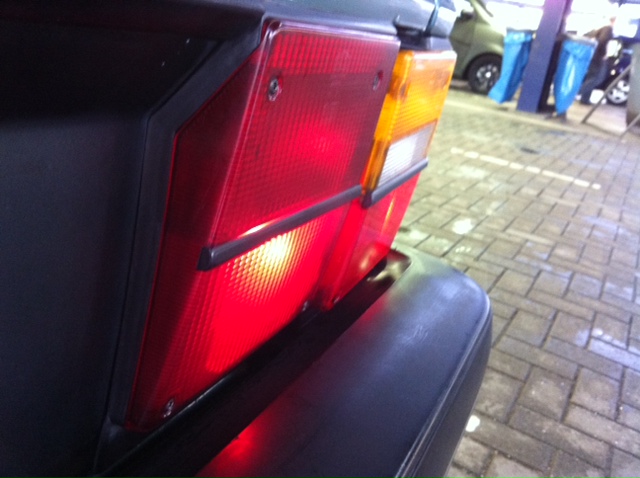

Allerdings lässt sich damit der Kern des Problems nicht beheben - worum es mir hauptsächlich ging, ist nicht die Verschiebung auf den Achsen oben/unten bzw. rechts/links, sondern die Achse vor/zurück (Fahrtrichtung), im Bild grün:
[ATTACH]52801.vB[/ATTACH]
Hier gibt es mit den Klammern keinerlei Möglichkeit einer Veränderung (in Richtung unten komme ich zwar ebenso keinen Zehntelmillimeter weiter, da bereits voll anliegend, aber hier kann man das Blech bzw. das große Loch wahrscheinlich zumindest ohne viel Mühe etwas anpassen).
Bei ca. 50% der Fahrzeuge, die ich sehe, bilden die beiden Teilleuchten auf der grünen Achse zumindest Pi mal Daumen eine Ebene. Bei der anderen Hälfte aber sieht das so aus wie bei mir oder schlimmer, ich finde das ästhetisch eher gruselig (also unterschiedlicher Winkel und innere Leuchten schauen weniger weit in Richtung Heck heraus als die äußeren).

Stimmt denn der Ansatz Heckklappe - Kotflügel wirklich sauber?
Im Zweifel hierbei dann die Klappe lieber ein my zu weit nach hinten setzen, um die Probleme etwas zu mitteln und sich vor allem nicht aufschaukeln zu lassen (Klappe zu weit vorn, mittlere Rückleuchten dann noch weiter vorn).

So auf einen normalen Blick hin ist das m.E. stimmig.

Evtl. ist der untere Teil der Klappe über die Jahre einfach etwas verbogen durch das Herunterziehen der Klappe beim Schließen, bei dem ja gerne am Blechende und nicht an diesem schwer zu erreichenden innen liegenden Griff gezogen wird.
a) an Hand des Bildes nicht einmal näherungsweise abschätzbar
b) Na aber, wer tut denn so etwas?! (Wobei ich nicht glaube, dass sie sich dabei verzieht.)
Die Heckklappe verbiegt sich nicht - außer da parkt ein 40-Tonner drauf. Neee- die inneren Leuchten an der Heckklappe sind o.k., so muss das sein. Ich vermute viel eher, die äußeren Lampen an der Karosserieecke sind irgendwie scheps hingeschraubt. Vooorsichtig ausbauen, die Gläser kriegen gerne Risse, die sind halt schon alt und gerne spröde.

Spaltmaße und die Genauigkeit dieser Heckleuchten sind beim 900er halt nicht so eng gesehen worden....:tongue:
Die Leuchten in der HEckklappe habe ich auch meist so versetzt gesehen (also nicht verdreht schief, sondern dass die unten weiter drinnen stehen, als an der oberen Kante)
Habe aus Neugier eben mal ein paar 900-Prospekte verschiedenster Modelljahre durchgeblättert. Schon bei vielen Neuwagen auf den Prospektfotos sind die Leuchten versetzt zu sehen. :tongue: Gehört also bei vielen 900 schon ab Werk so. :biggrin:

Stimmt aber, dass es auch bei Musterabbildungen "schiefe" Exemplare gibt. Also dann wirklich ab Werk so gewesen, danke für die ganzen Infos.
