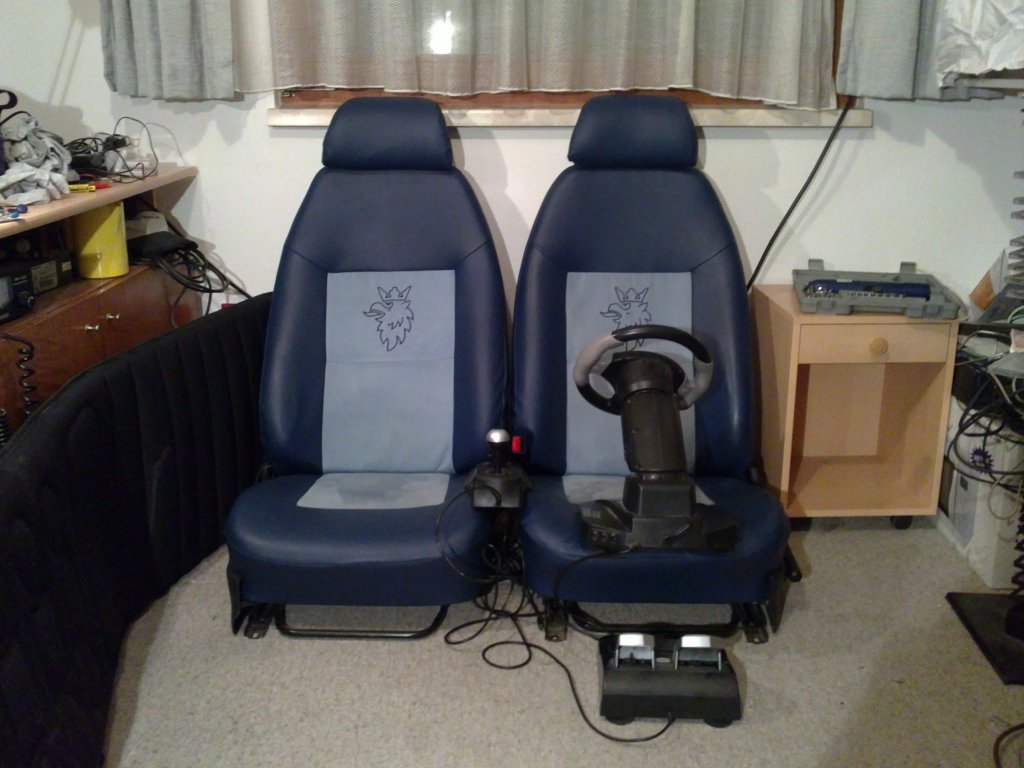

2. Sitze:
Macht meine Freundin siehe Bild
http://www.saab-cars.de/attachment.php?attachmentid=68349&thumb=1
