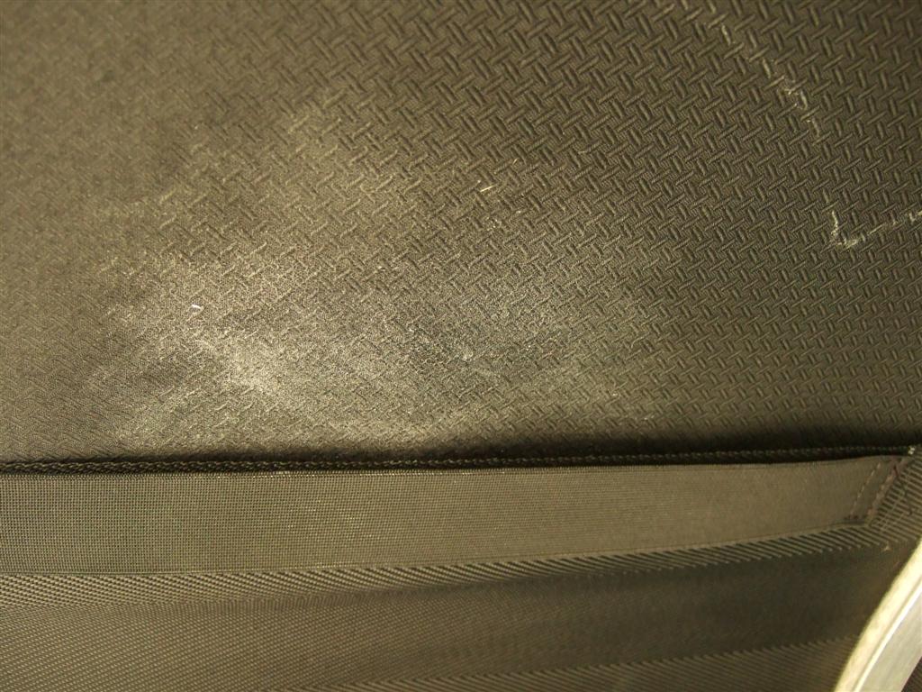

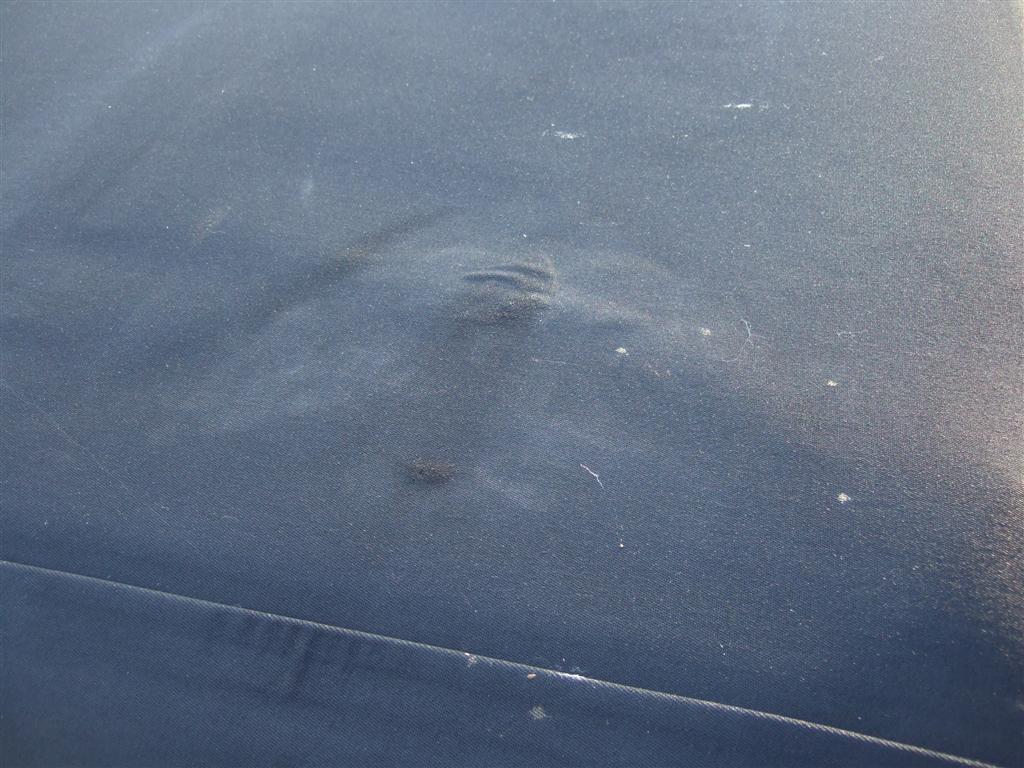

Hier die ersten beiden Fotos, die zumindest eine Erklärung für die unmöglichen Scheuer-/Knickstellen an meinem Verdeck liefern könnten.
Nachdem ich den Himmel entfernt hatte, um bei Regen (den wir ja nun reichlich hatten im Norden - extra für meine Beobachtungen geordert, und nun wißt ihr, wer Schuld ist an dem Scheißwetter diesen Sommer... :eek: :rolleyes:) von der Innenseite her die Quelle des Wassers sehen zu können, fand ich zunächst, dass sich die Stofflasche gelöst hat, mit der das Verdeck an den 2. Spriegel fixiert (geklebt) ist. Am 3. Spriegel ist hier (bis auf ein kleines Stück am Rand, an dem sich offenbar die Stofflasche vom Verdeck zu lösen beginnt) noch alles in Ordnung (siehe Fotos).
Wenn man sich das Zusammenfalten jetzt noch einmal genau ansieht, erkennt man, dass der Verdeckstoff am 2. Spriegel nicht mehr richtig geführt wird und sich "irgendwie" zusammenfaltet, was sonst kaum auffällt, was zu diesen Knickstellen führen dürfte.
Nach entsprechend geordertem Prüf-Regen konnte ich dann auch gut erkennen, dass sich an der Innenseite nasse Flecken von diesen Knickstellen ausgehend bildeten, so dass ich mir jetzt ziemlich sicher bin, dass nach entsprechender Regen-Dauer und -Stärke das Wasser durch diese Knickstellen seinen Weg in die innere Stoffschicht sucht, dort sofort das längsverlaufende Gurtband mit durchnäßt und von dort in die seitlichen Längsholme abläuft, wo es sich mangels Abflußmöglichkeit sammelt und beim Anfahren/Bremsen dann herausschwappt.

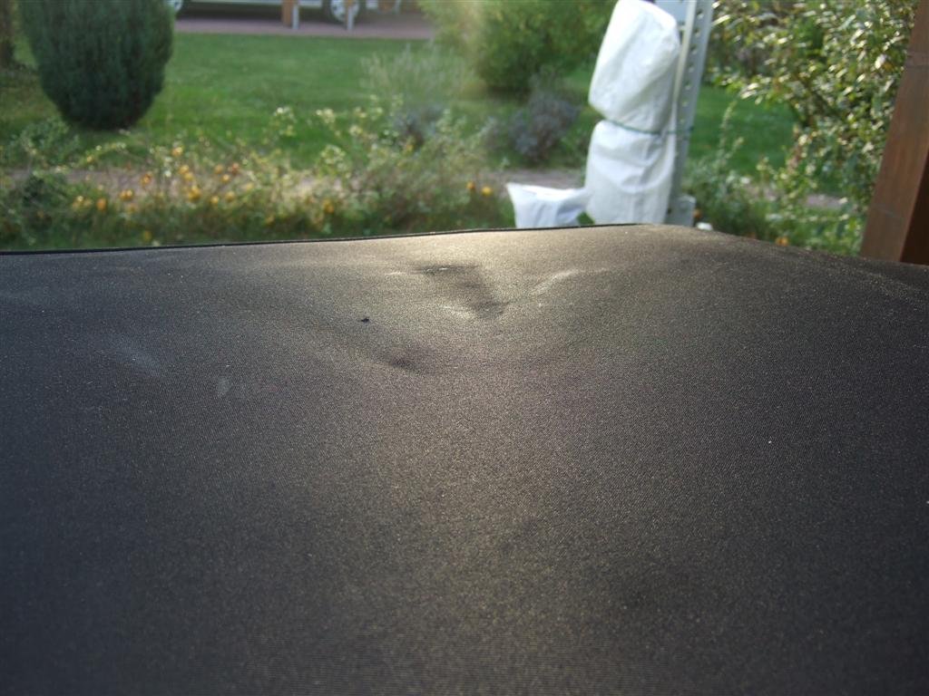

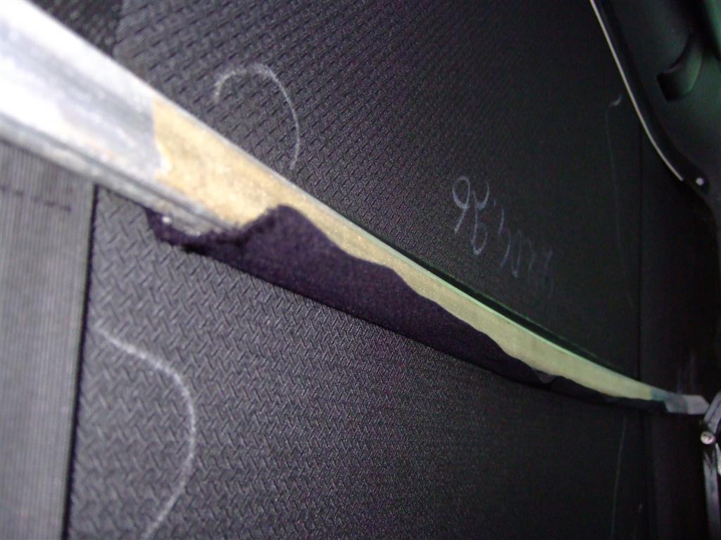

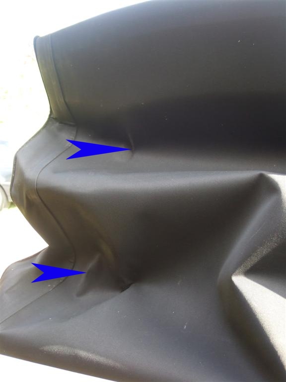

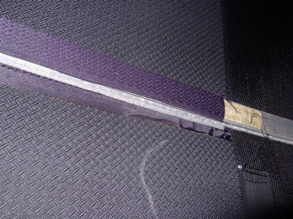

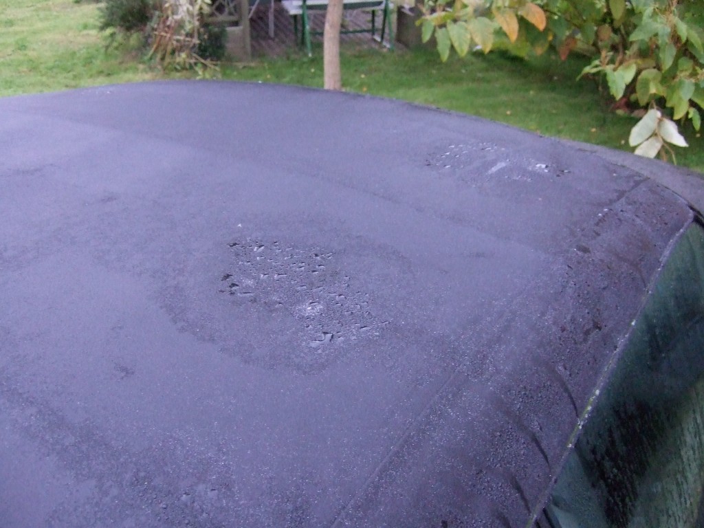

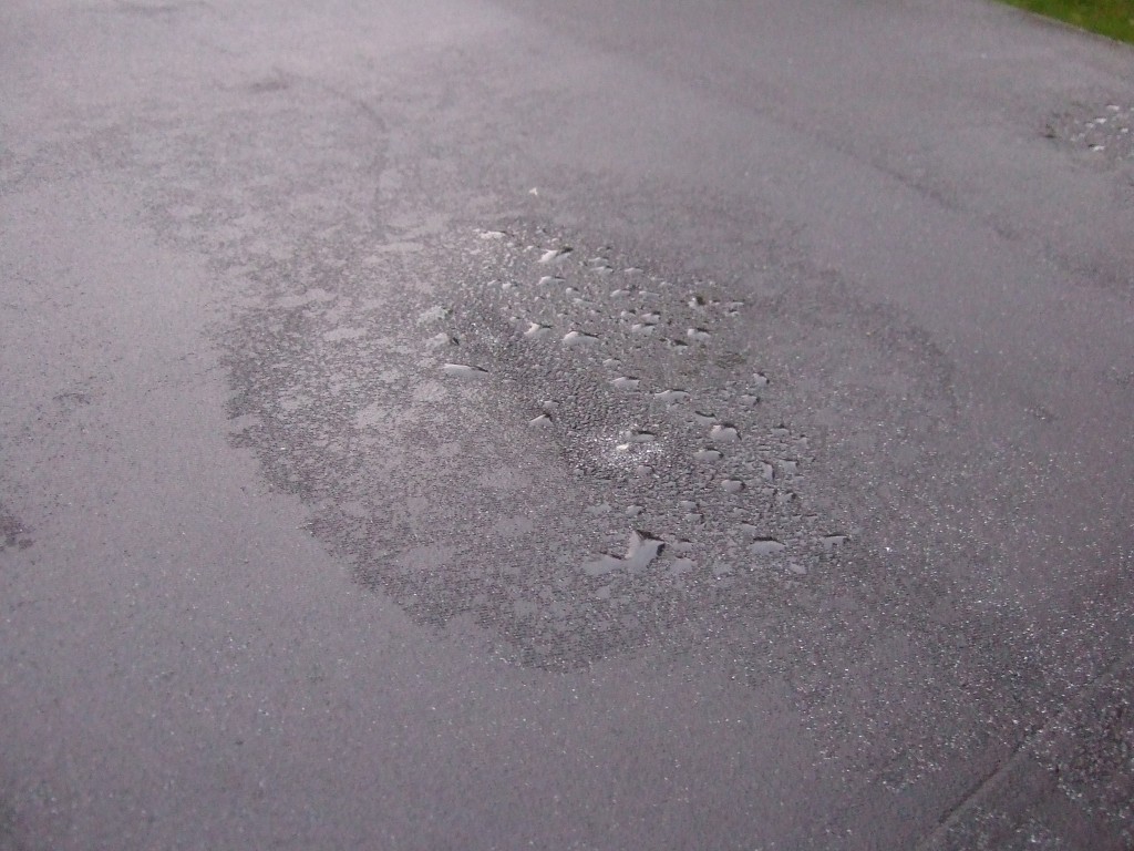

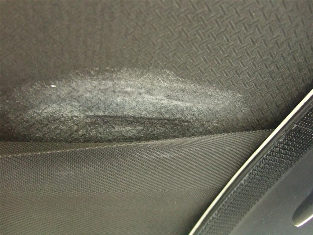

Bild 3 und 4 zeigen die behandelten Stellen in der Mitte und vorne von innen, 5 und 6 von außen. Weitere Stellen habe ich bds. im Bereich vor der Heckscheibe behandelt.
Auf letzteren erkannt man, dass der Nahtversiegeler (oder nur seine Lösungsmittel?? :eek:) in den Stoff eingedrungen zu sein scheint und er sich so hoffentlich mit der Gummizwischenschicht verbunden hat - jedenfalls fühlt sich der Stoff an diesen Stellen so an.
Nun warte ich auf den nächsten großen Regen - oder wird's schon Schnee...?!? :rolleyes:

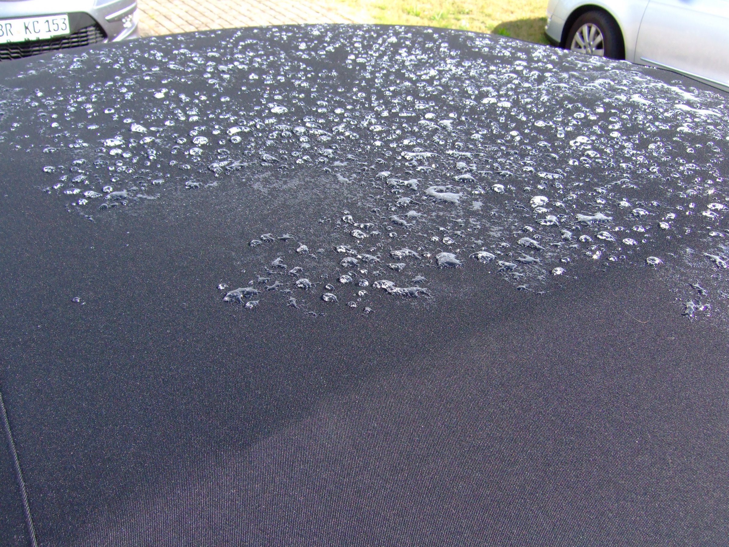

Zumindest scheint sich dabei meine Vermutung aus meinem letzten Post und den letzten beiden Fotos zu bestätigen, denn hier perlt das Wasser jetzt auch anders ab als am Rest des Daches. Ich bin also optimistisch - und warte weiter auf die ernsthafte Probe...
