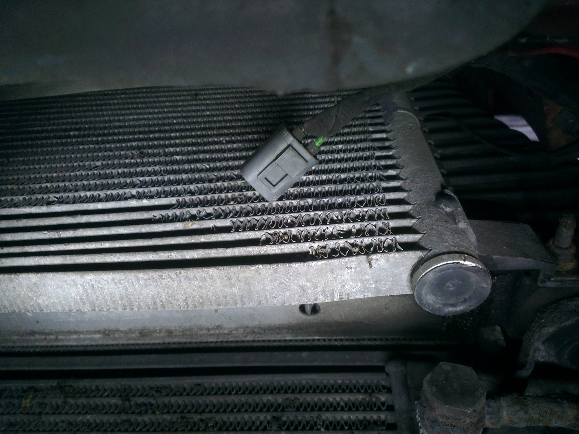

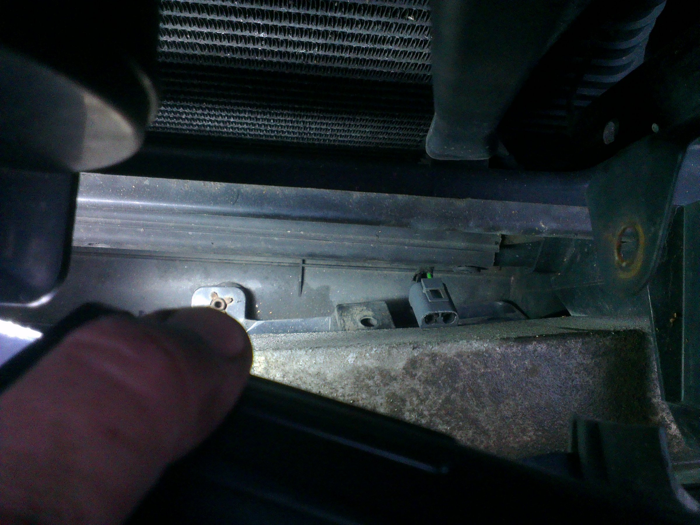

Ich hab auch aber auch mal unters Auto geguckt bzw. hinters Gitter: ich finde dort keinen Sensor. :confused: Da ist so ein kleines Metall-Winkel-Blech hinterm Gitter, da soll laut Beschreibungen ja der Fühler reingesteckt sein ... ist er aber nicht. Weiterhin finde ich einen leeren Stecker, siehe Bild, grünes und schwarzes Kabel. Gehört da der Fühler dran?
Wenn ja, bin ich noch mehr verwirrt. Denn bei einem Schlachte-9k gleichen Baujahres ist dort auch kein Fühler am leeren Stecker, jedoch funktioniert dort die Temp-Anzeige einwandfrei! Ich steh aufm Schlauch ... Bilder zur Erläuterung:
9k #1:
9k #2: IMG_20171018_1805031.thumb.jpg.f15f6c7c4c5e6e4436664b98d233539a.jpg

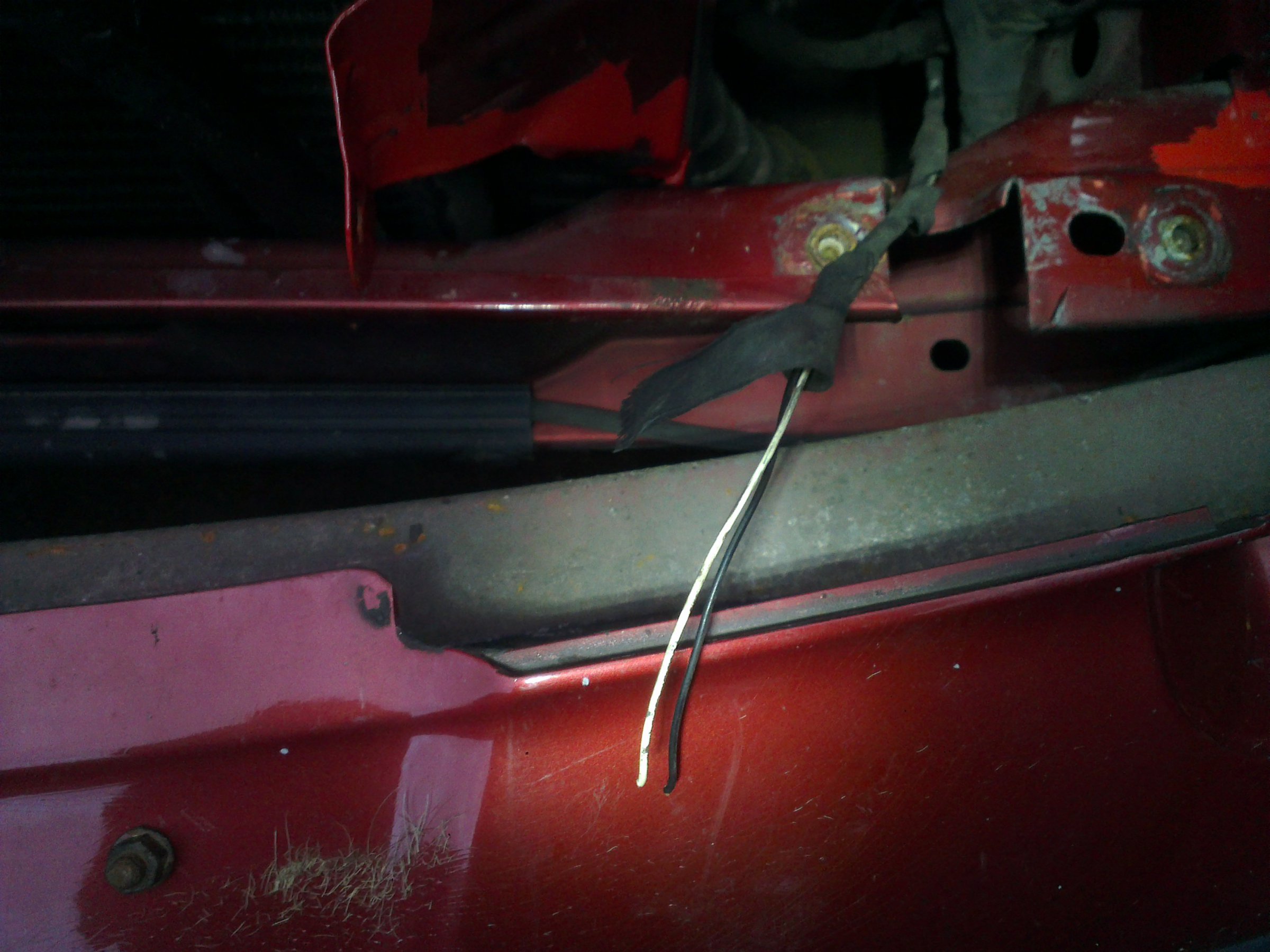

Ach und dann habe ich in meinem roten (da wo die Anzeige nicht geht) ein abgerissenes Kabelende gefunden: weiss/schwarz. Oder gehört da der Sensor dran?
Habe die Kabelfarben gerade nicht zur Hand, aber allein vom Kabelquerschnitt her könnte das sw-ws Paar passen. Das gn-sw Pärchen könnte eher zur zweiten Lüfterstufe oder ähnlich hoch Bestrohmtem passen.
ok, danke, dann geh ich die Tage nochmal beim Schlachter auf die Suche ob ich da son weiss/schwarzes Kabel mit nem Sensor dran finde. Bisher ist es mir dort nicht aufgefallen, wie gesagt: das Halte-Blech hinterm Gitter in der Stossstange ist dort auch leer.
Da gehört schon der Sensor rein.
Ansonsten gebe ich Renè recht.
Der Sensor macht sich schon mal selbstständig und hängt dann irgendwo rum, misst falsch da nicht mehr belüftet oder wird , wie hier wahrscheinlich, abgerissen.
Ich bin mir übrigens ziemlich sicher, dass ein nicht angeschlossener Umluftklappenmotor keinen Fehler wirft, die 1 im Display wird also schon der fehlende Temperatursensor sein...
Schwarzweißes Kabel gehört laut Schaltplan zum Außentemp.-Sensor :smile:. Häng doch mal einen Widerstand mit ca. 3k (Leistung egal) an die Kabelenden, die EDU müsste dann ca. 15°C anzeigen.
Danke an alle "Beteiligten"! Hab den Sensor im Schlachter gefunden (war dort auch nicht mehr wo er hingehörte und gut "versteckt") und rüber gefrickelt. Ja, es ist das schwarz/weisse Kabel. Nun funktioniert wieder alles!
Wie das Ding bei meinem roten abreissen konnte ist mir aber ein Rätsel. Der 9k ist vorne unten rum ja schliesslich gut mit Abdeckungen zugebaut.
