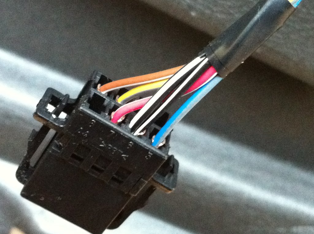

Ich hab' in meinem 9-3 Kombi (linear, Bj. 2007) leider nur das Soundsysen 70 würde aber gerne den Platz in den Vordertüren nutzen um die passenden Bässe einzubauen. Ich habe gesehen, dass in den Türen Stecker vorbereitet sind - möglicherweise für Lautstprecher. 8pol Stecker, aber nur 5 Pole belegt. Könnte das zu Lautsprechern passen? Wo könnten die Kabel auf der anderen Seite enden? Ich vermute ja, dass die aus rechter und linker Tür irgendwo zusammenkommen sollten, also dort wo die Endstufe bei den größeren Systemen verbaut würde.

Bild zum Stecker in der Tür
[ATTACH]53154.vB[/ATTACH]

Die Endstufe im Kofferraum ist direkt mit einem eigenen Kabelbaum verkabelt. Wenn Du nur das Soundsystem 70 hast fehlt Dir der komplette Kabelbaum. Da wird es nicht so einfach das nachzurüsten.
Die von Dir abgebildeten Stecker aus der Tür sind nicht für Lautsprecher. Die Lautsprecher sind nur 2 polige Stecker. Das müßte der Stecker für elektrisch anklapbare Außenspiegel sein.

So... Steckverbindungsproblem erst mal gelöst, aber die Fragerei geht weiter:
Nach Abnehmen der Türverkleidung finde ich einen herumhängenden Stecker, von 8 Fassungen sind 5 belegt.
Ein Gegenstück ist nicht aufzufinden, alle Dinge funktionieren wie gehabt (Verriegelung, Fenstereöffnung, ZV).
Weiß jemand, was dieser Stecker soll??
