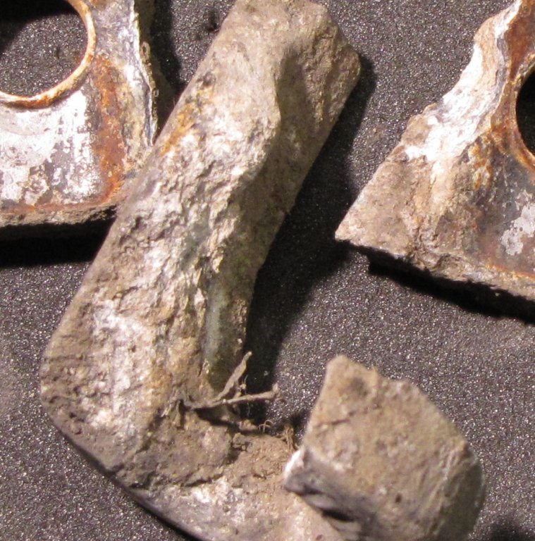

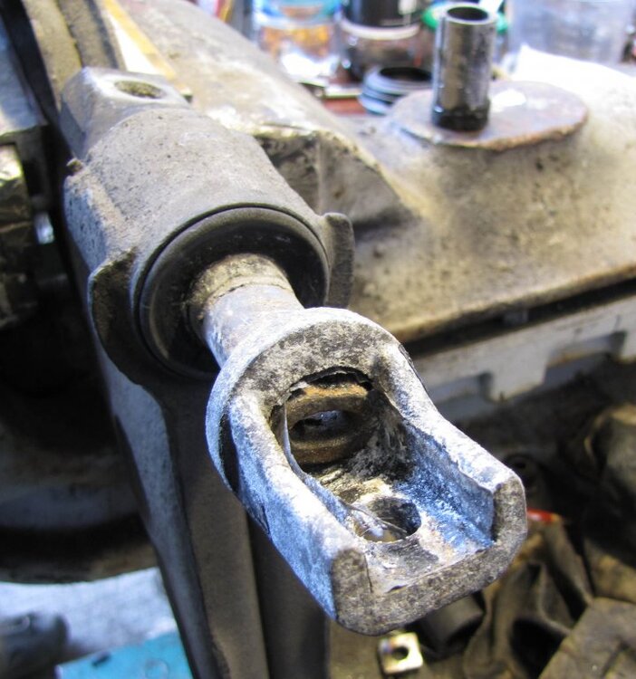

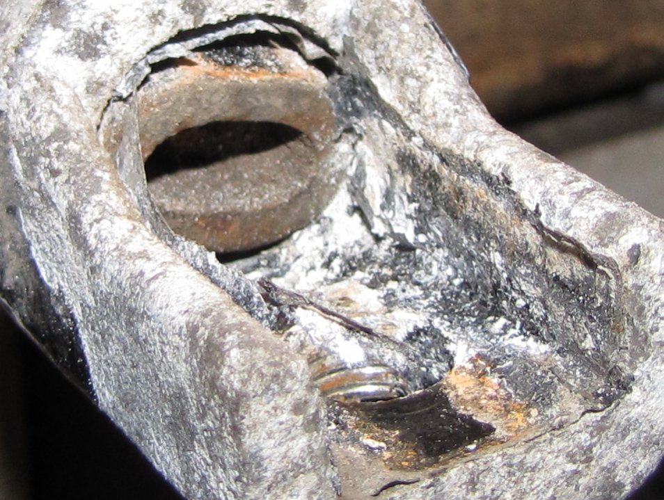

Nach einmal ein Vergleich:
Erstes Foto: Korrosion der fünf Monate alten Konsole. Das überschreitet nach meinem Empfinden die Diagnose "ein wenig Oberflächenkorrosion" deutlich.
Zweites Foto: Bruchstücke der Konsole unbekannten Alters. Die Oberfläche sieht nicht stärker korrodiert aus, als die der fünf Monaten alten Lagerstütze. Ich vermute, dass Korrosion hier aber schon in die Tiefe stattfand und bevor das Teil in die Brüche ging.
[ATTACH]59338.vB[/ATTACH] [ATTACH]59339.vB[/ATTACH]
