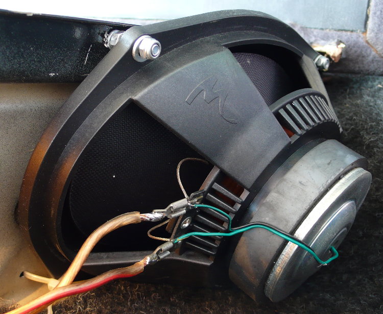

Könnt Ihr bitte mal ein Bild einstellen, wie Ihr die 6 x 9 Focal bei Euch eingebaut habt und wie das aussieht? Würde mich schon mal interessieren bevor ich die bestelle...eigentlich sind die ja viel breiter als der Ausschnitt, oder?
Jens,
Fotos heute gemacht. Die Focals sind nach aussen hin mit Kabelbindern befestigt. Nach innen habe ich durch die Auflage für die Kofferraumabdeckung zwei Löcher gebohrt und je Seite zwei Schlossschrauben (mit gewölbtem Kopf genommen. Um etwas Abstand zwischen dem LS (LS-Sicke) und der Auflage zu gewinnen habe ich einfach zwei Muttern je Schraube genommen. Das Ganze dann mit Unterlegscheiben und selbstsichernnder Muttern befestigt. Die LS-Körbe ragen etwa 1-2 cm über die Auflage hinaus - ich kann damit bestens leben (und ich nutze den Kofferraum auch regelmässig als solchen).
Nando
Also sorry, wenn ich hier jemandem zu nahe trete ...
Aber solch eine Lösung halte ich doch für überaus primitiv, da einfach en paar Schrauben schräg rein zu nageln. Wenn schon, dann doch bitte zumindest mit einer ordentlichen Adapterplatte.
René,
ist schon OK. Wer eine Highend-Montagelösung, soll es meinetwegen machen. Eine sog. Adapterplatte für diese Ecke und der Grösse der Lautsprecher erscheint mir etwas "unpraktisch". Jeder wie er mag und will. Letztendlich zählt das Ergebnis.
*grusel*
Danke Nando für die Bilder und deine Mühe! :top:
So ähnlich habe ich mir das bei den Platzverhältnissen und einem 6 x 9 Speaker vorgestellt...war heute mal bei meinem hiesigen Car-HiFi Spezialisten, dieser hat mir 5 x 7" empfohlen und mal ins Auto gehalten.
Passt deutlich besser als die 6 x 9", da er mir aber auch die korrekten 4 x 10" von Kicker bestellen kann, werde ich wohl diese nehmen.
Ist für mich einfach die sauberste Lösung! Hoffe der Klang passt dann auch einigermaßen...:rolleyes:

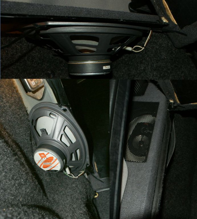

So, für alle, die sich gerne gruseln gibts jetzt noch meine Version von 6x9". Ich habe nur mit Kabelbindern gearbeitet und diese - wie ich eben bemerkt habe - noch nicht mal abgeschnitten. Rückbaufähig in 10 Minuten.
[ATTACH]53197.vB[/ATTACH]
Angenehme Albträume:smile:
Jan
Moin
Jan, deine Lösung mit den Kabelbindern mag in der technischen Ausführung Diskusionswürdig sein :-), hat aber den Vorteil, dass der LS auch tasächlich an der Schallwand anliegt. Damit ein LS halbwegs das tut was er soll ist es dringend erforderlich dafür zu sorgen, dass die Schallwellen, die vorne an der Membran erzeugt werden nicht gleich wieder von der Gegenbewegung der Membran auf der Rückseite verschluckt werden - also eine Schallwand muss her. Wenn man da Luft dazischen lässt, braucht man sich über die Qualität der LS mal schon gar keine Gedanken zu machen.
Einfacher Test für den, der einen losen LS an einen Verstärker anschliesen mag: Den LS mit Magneten nach unten auf eine Tischplatte legen, also wenn sich die Schallwellen gegenseitig verschlucken und dann einfach mal den LS umdrehen, also Membran auf die Platte. Da liegen Welten dazwischen, obwohl man ja nur die Rückseite der Membran und nicht die Vorderseite mit dem Schalltrichter hört...
Beste Grüße
Roland
Klar, sicher keine HighEnd-Lösung. Erscheint mir aber auf jeden Fall deutlich sauberer, als ein paar schräg durchgenagelte Schrauben. Und funktional, sofern wirklich fest gezogen und wackelfrei, ist es, wie Roland ja schon schrieb, allemal ok.
