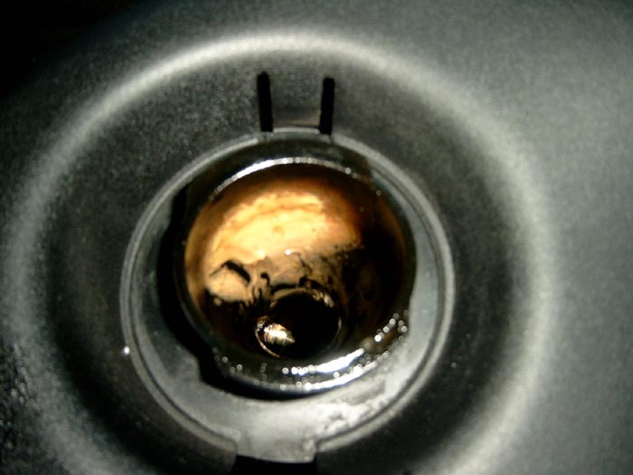

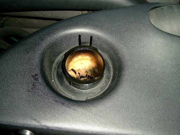

Die Inspektion mit Ölfilter- und Ölwechsel ist gerade erst ein paar hundert KM her und dann heute das: Beim äußerst routinierten Überprüfen des Ölstandes musste ich eine beunruhigende Entdeckung machen. Direkt unterhalb des Deckels ist alles voller gelblichen Rotz und der Ölstand reicht noch gerade um die unterste Spitze des Messstabs zu benetzen. Was ist da los??
Also, der gelbliche Schaum oben um den Deckel kann durch Schwitzwasser in den Wintermonaten entstehen, zunächst ohne weiteres alleine also kein Alarmsignal. Was den eklatanten Ölverbrauch angeht, wie siehts unter dem Auto aus? Irgendwelche Zeichen von Inkontinenz?

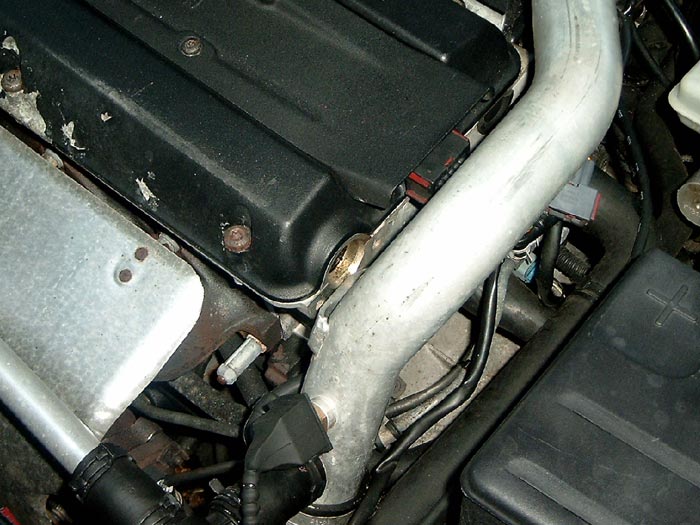

Ich werde ihn mir mogen mal von unten ansehen. Was mir nur eben noch so ins Auge gesprungen ist: Gehört da nicht irgendwie eine Abdeckung etc. rauf?
neeeeeeeee da war früher mal die Zündspule

(Ja, bei "frühen Modellen - 900/9000 - sitzt hier der Zündverteiler)

und wieso is der stecker von der DI runter?

ja früher weil zündverteiler / spule brauchst du nicht weil da das abgesteckte ding namens Direct Ignition Box hängt sitzt :)

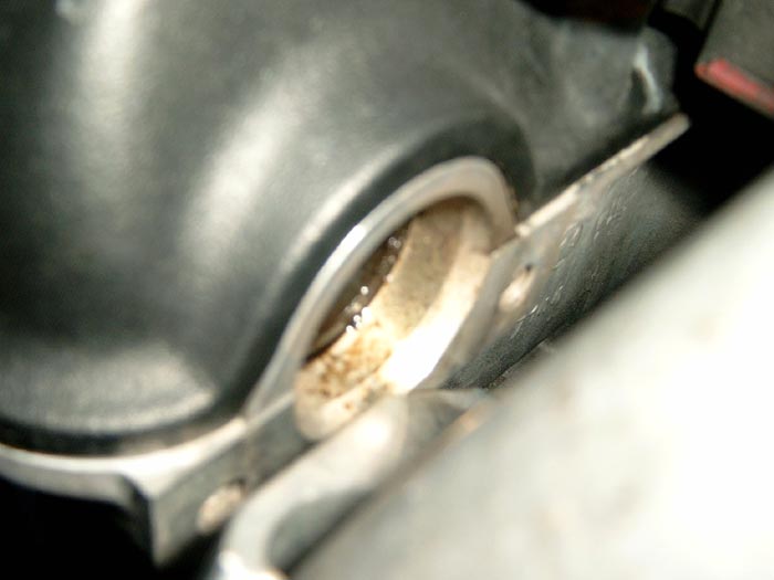

Zu dem "Loch" seitlich am Zylinderkopf:
Da sollte ein Stopfen drin sein. Wenn man mit dem Finger bis an die Nockenwelle kommt, stimmt da was nicht....

Fährst Du mit dem Wagen viel Kurzstrecke? Dann dürfte der Vanillepudding in gewissen Maßen normal sein. Unser Zweitwagen Opel Astra F 1,6i Bj. 1997 mit 83.000 km hat nach ein paar Tagen Kurzstrecke bei kalter Witterung auch Pudding unter´m Öldeckel. Und das trotz Verwendung von allerbestem Öl. Trotzdem normal: Dieser Pudding ist ein Gemisch aus Öl und Kondenswasser, welches sich bei Kurzstrecke am kältesten Punkt des nicht durchgewärmten Motors ansammelt, nämlich unter´m Ventildeckel. Mein verflossener 9-5 2,3t hatte dieses Phänomen nach ein paar Tagen Kurzstreckenbetrieb auch im Ansatz, aber durch anschließende Langstreckenfahrten war das schnell wieder verschwunden.

Eben da dürfte das Problem liegen. 15 Min. Fahrt entspricht schätzungsweise einer Strecke um die +/- 10 Kilometer. Wenn ein Auto bei kalter Witterung nicht zwischendurch mal Auslauf kriegt sieht´s unter´m Öldeckel so aus wie bei Dir. Ein Wochenendtrip um die 250 km und der Schmadder is danach wech, wetten?

Kurzstrecke lässt Öl massiv altern. Erhöhter Ölverbrach. Benzin und Verbrennugsrückstände im Öl offenbaren sich..

Den Wagen etwas zügig ein längere Strecke fahren. Ist dann der Schaum immer noch zu sehen ist es mehr als die Kondenswasserablagerung des Kurzstreckenverkehrs - die sollte dann verschwunden sein.
Zur Klärung im Zweifelsfall eine Druckverlustprüfung bei Händler machen lassen. Der Kühlwasserausgleichsbehälter wird mit einem Druckmanometer versehen (anstatt des Kühlerdeckels). Nun wird geschaut ob ein Druck von z.B. 1.4 bar nicht innerhalb einer gewissen Zeit absinkt.
