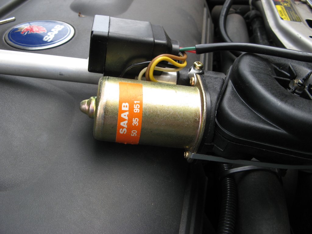

Woher bekomme ich denn eigentlich den neuen Antennenstab?
Nur original bei SAAB oder steckt da eine Hirschmann- oder Boschantenne hinter?
"SAAB 50 35 951" steht auf der schon ausgebauten Antenne...
Hey habe meinen bei ebay geholt
19euro inkl versandt
Extrabfuer saab und hat super gepast
Mfg robert
Danke - ist bestellt!
