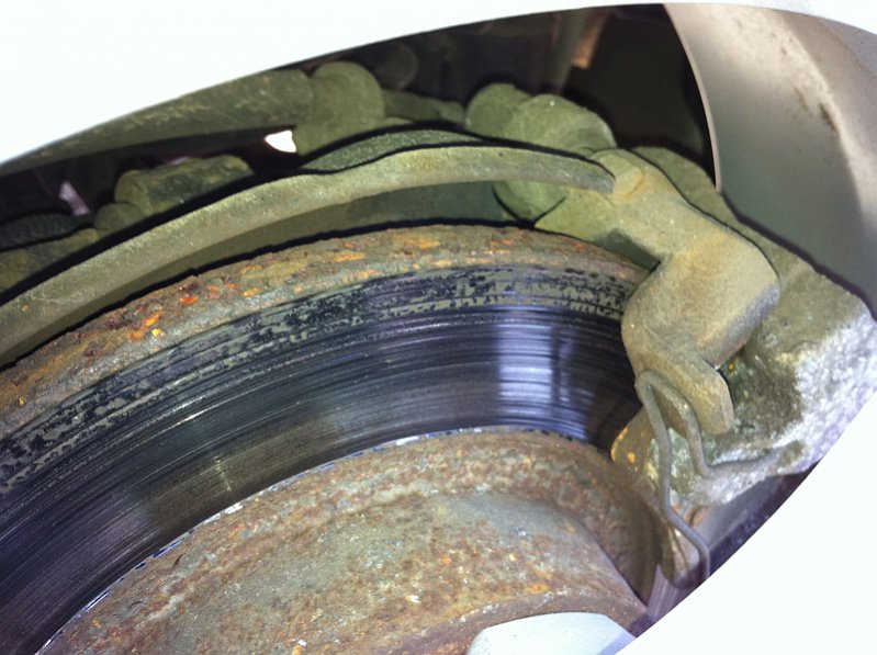

Also die Größe hab ich nicht nachgemessen aber bei meinem 88Kw sind hinten DEFINITIF innenbelüftete Bremsscheiben drauf ! Meine sind noch die ab Werk und ich kann gerne ein Beweisfoto schießen!
Gruß Roman
[ATTACH]53790.vB[/ATTACH]Da kann ich jetzt doch dagegen halten ;-) hier das Bild der alten Bremsscheibe hinten! 88kW TiD Saab 9-3 '2007 Kombi - unbelüftet

OK... werde dann am Donnerstag mein Foto hochladen als Gegenbeweis :P Kann ja gut möglich sein das die seit dem Facelift 08 auch hinten die innenbelüfteten Scheiben verbauen....
Wie ich sehe ist das "Bremsbild" auf deiner Scheibe auch so schlecht wie bei mir... vorne wie geleckt und hinten Zebrastreifen..... kommt angeblich durch häufiges "Beladen-fahren" weil dann hinten stärker gebremst wird !
Gruß Roman
Gruß Roman
kann ich so nicht bestätigen, mein MY06 hat vorn und hinten ein gleichmäßiges Bild -- beladen fahren würde überigens eine gleichmäßiges Bild erzeugen -- DB hat mir -bei verrosteten hinterradscheiben- mal gesagt "sie bremsen zu wenig" !!
