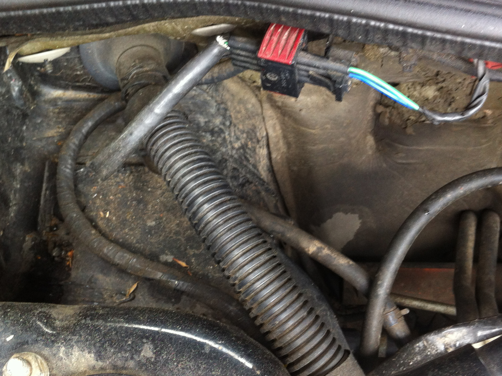

Stecker dran, hängt an der Spritzwand.
nicht bei jedem Model vorhanden, somit sollte der erste Blick zur Spritzwand u schauen ob Kabelbaum vorhanden ist.
Tempomat1.thumb.jpg.7dfcbc7d33d5e57162c56b7927cb4672.jpg D er
...und sieht so aus

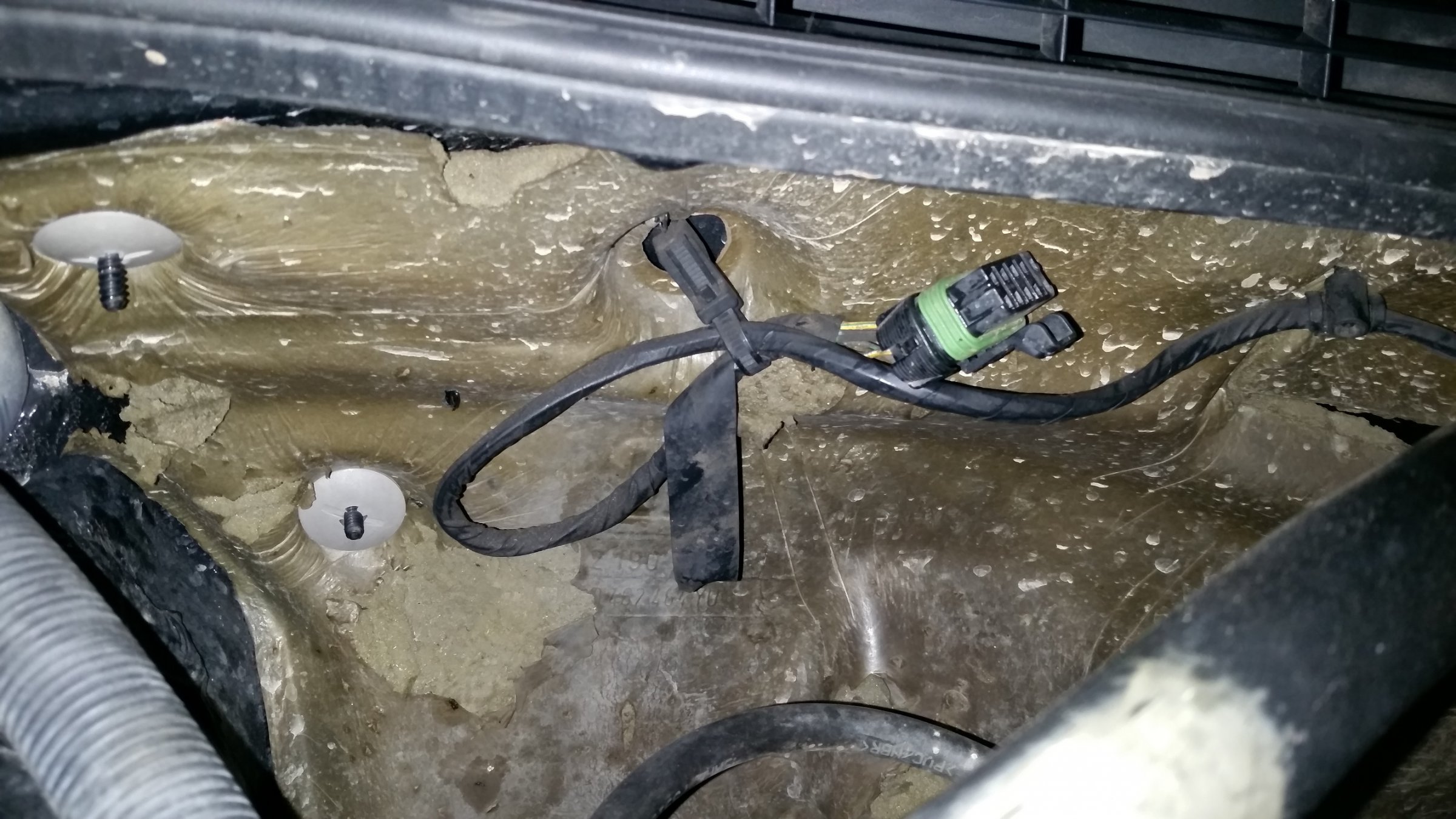

Kann mir jemand sagen was das für ein komischer Stecker ist, sieht bei mir nämlich anders aus?:
[ATTACH]99195[/ATTACH]
Ich kann, das ist der Anschluss Deines APCs
Zumindest geh ich schwer davon aus.
Außerdem, dass Du mit T7 Ventil unterwegs bist

[ATTACH=full]99179[/ATTACH] D er
...und sieht so aus
Danke Joschy, mein Anschluss sieht so aus....der notwendige Kabelbaum ist also verbaut....muss nur noch die Teilenummern kennen um alles bestellen zu können oder den Tempomat aus dem 9-3er CV meiner Frau ausbauen. Den Tempomat benutzt sie nie...

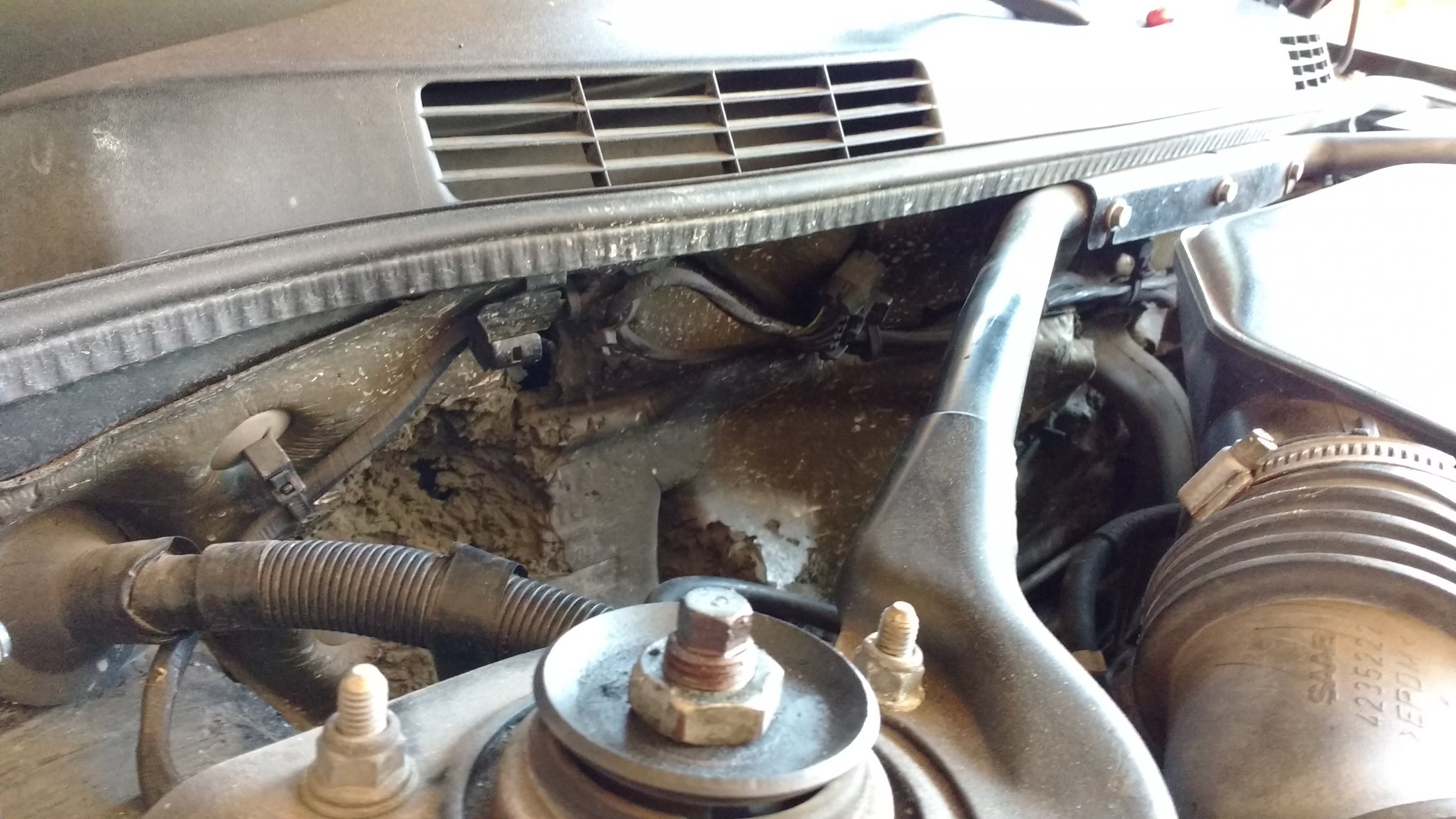

Hallo, bevor ich das Teil im vorigen Post von mir bestelle, würde ich mich gerne absichern ob das der gesuchte Stecker an der Spritzwand ist. Gefunden habe ich ihn in meinem 97er 900 Cabrio 2,3. an der Spritzwand auf der Beifahrerseite.
Danke und Gruß
Reinhard

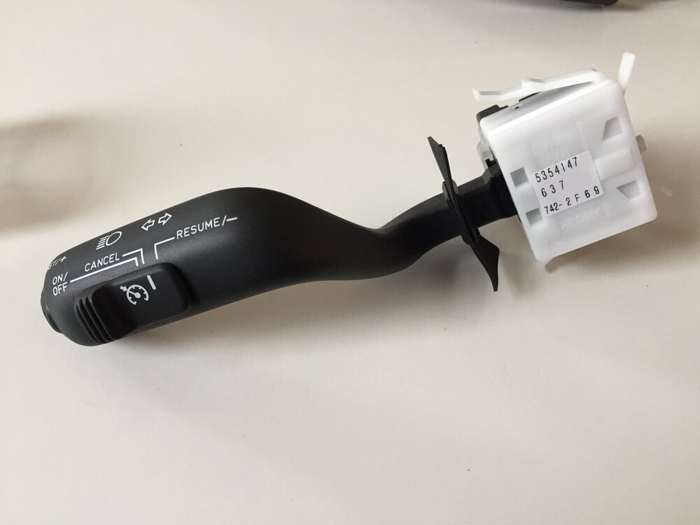

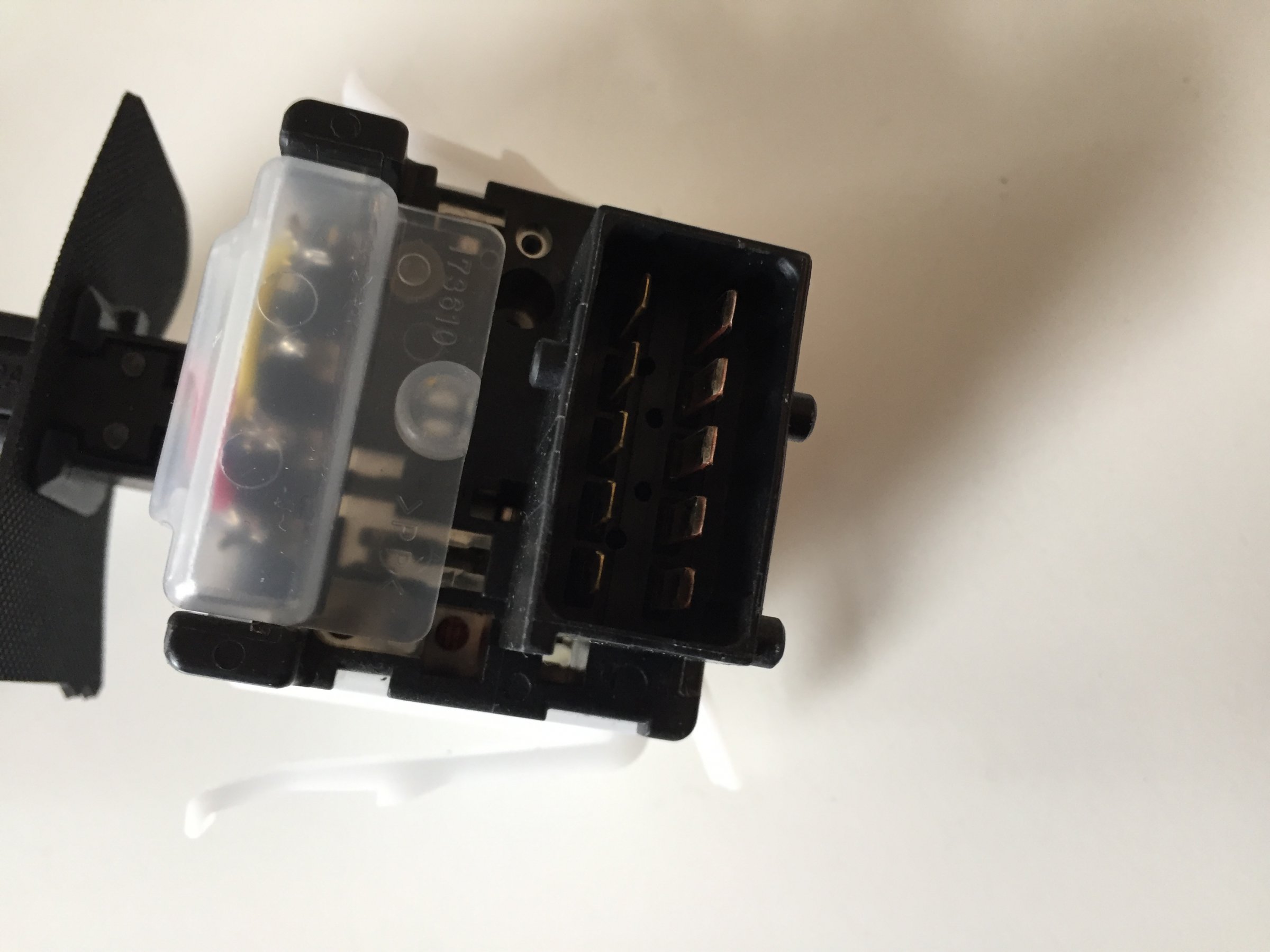

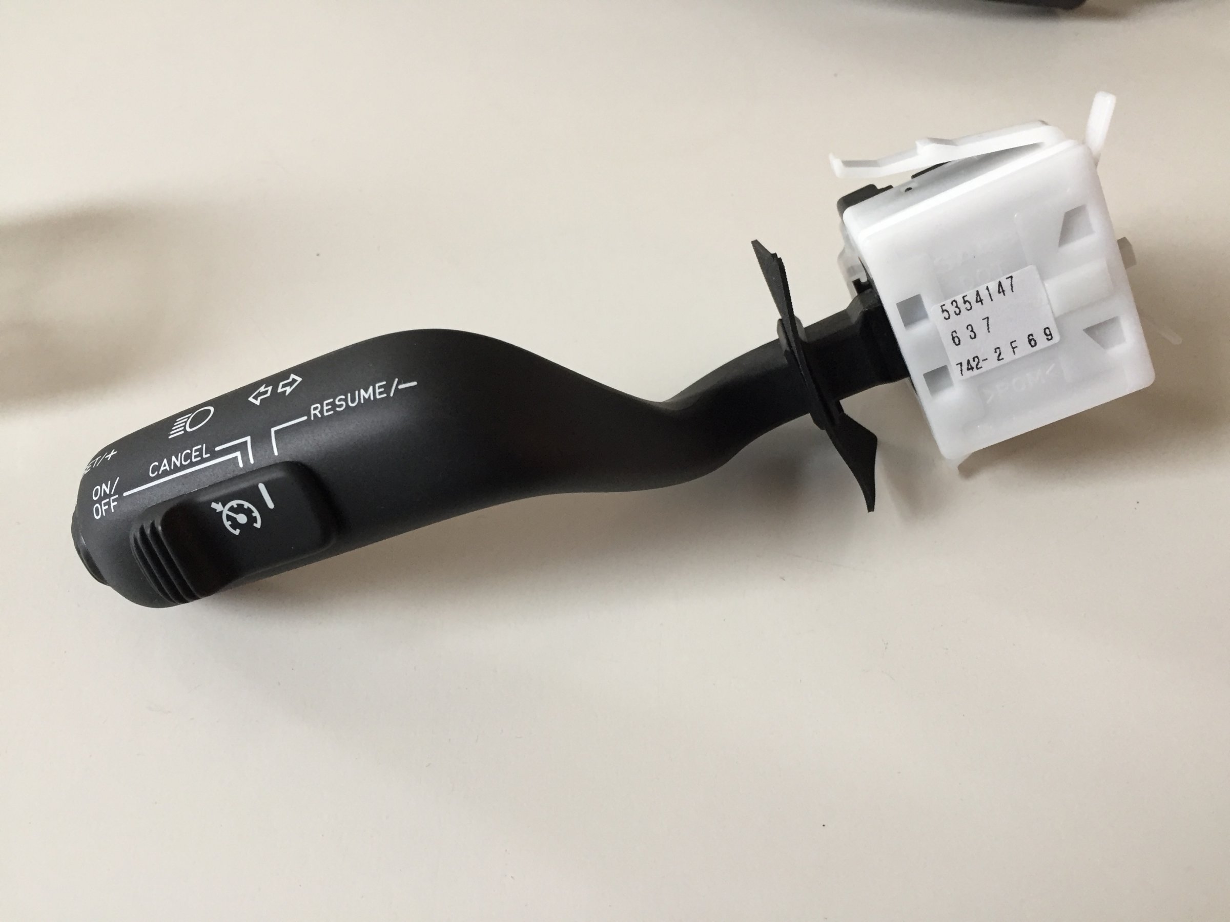

Denk an die Fussschalter, den Blinkerhebel! Schau auch mal nach Kompettpaketen bei Schweden.....de, scandox usw. Beim 97 CV liegt der richtige Stecker an der Spritzwand.

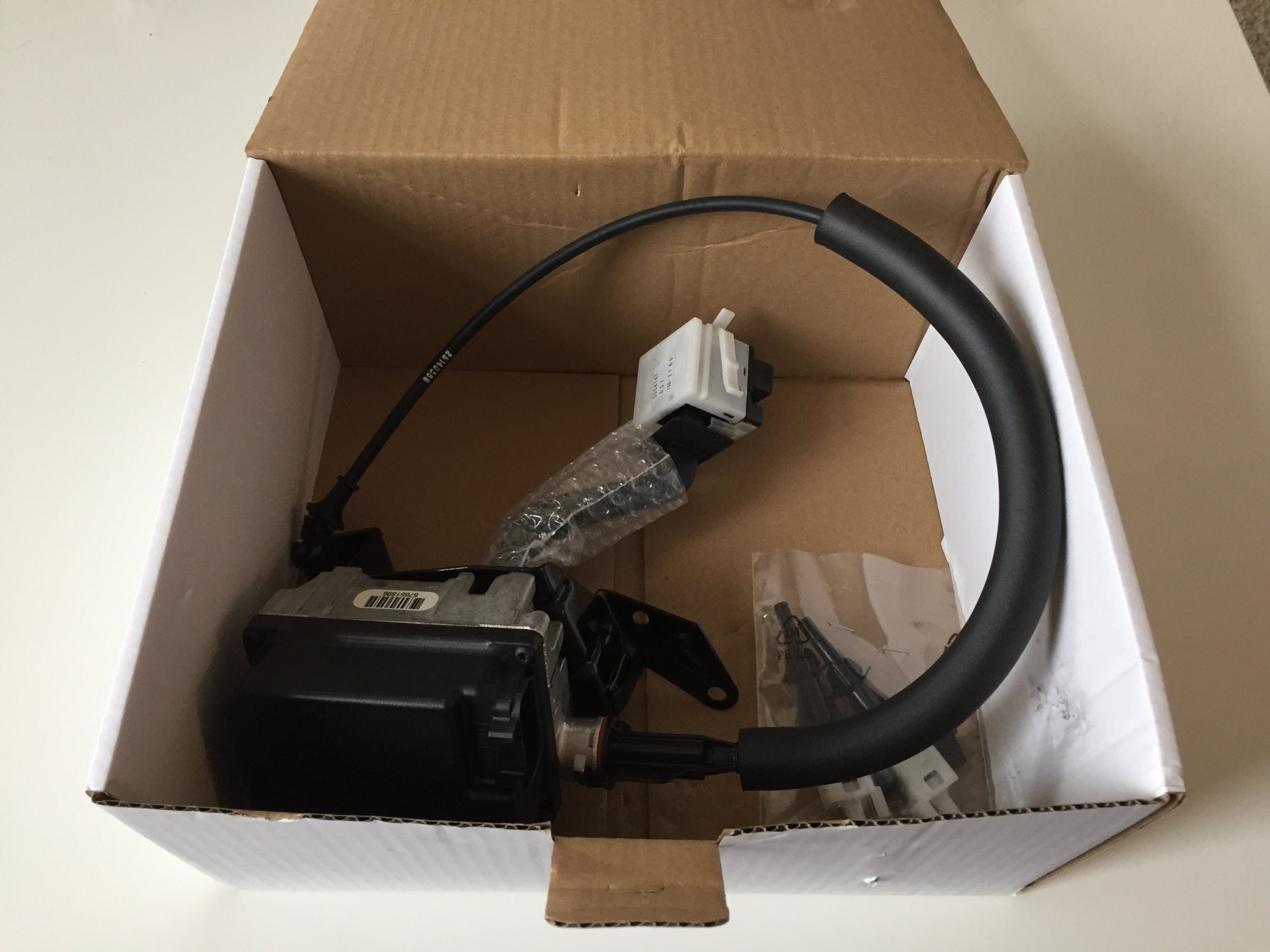

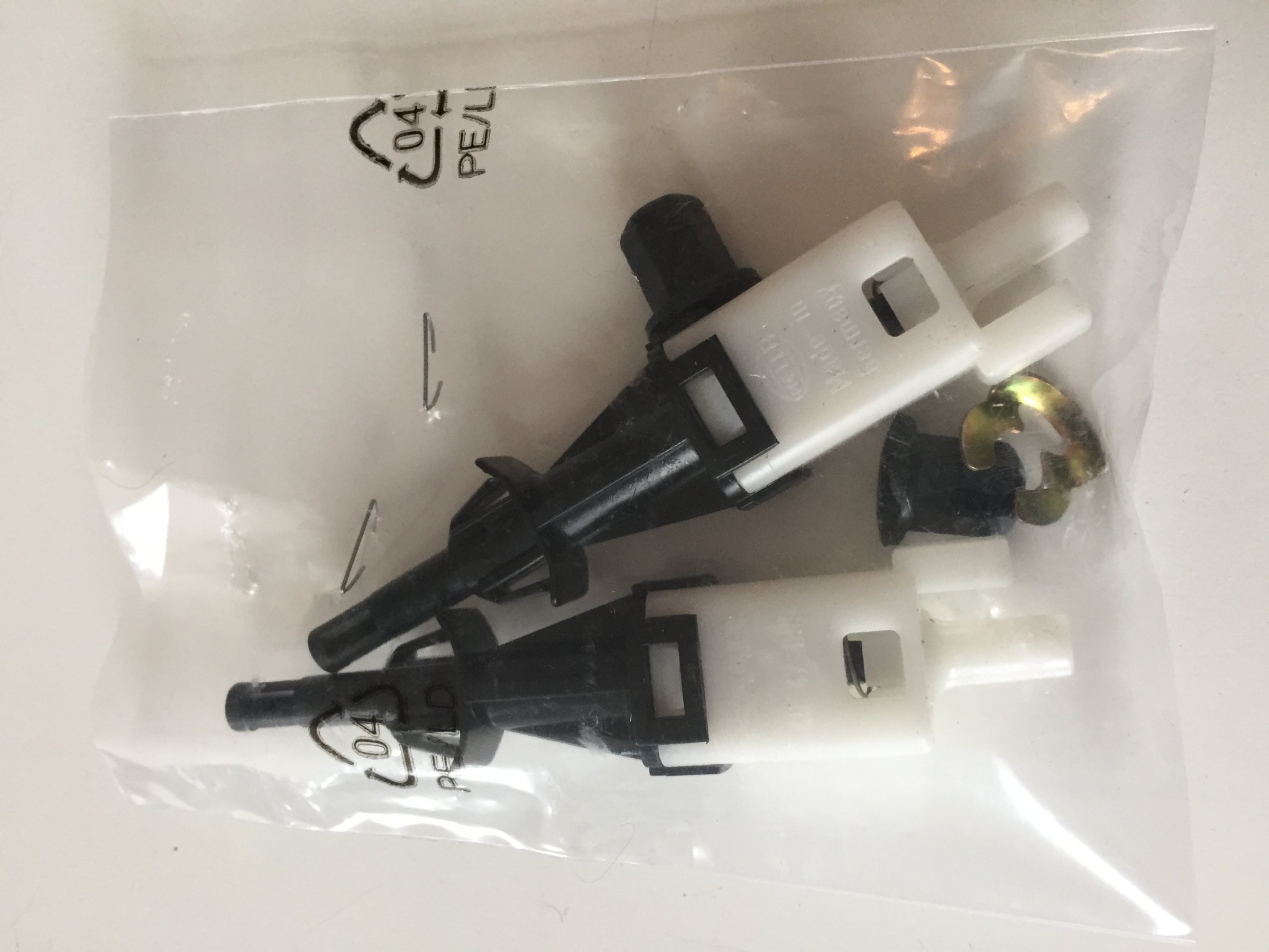

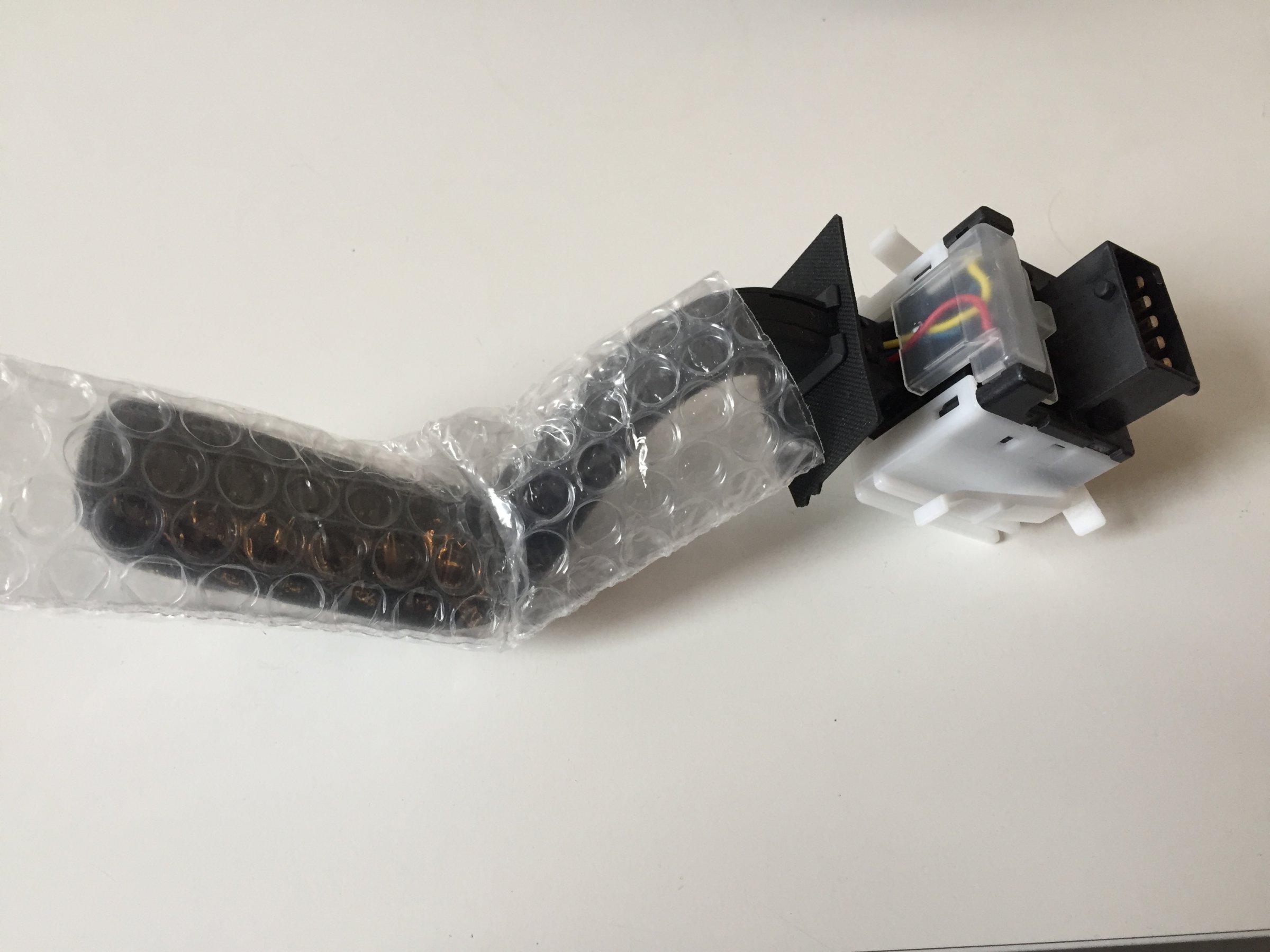

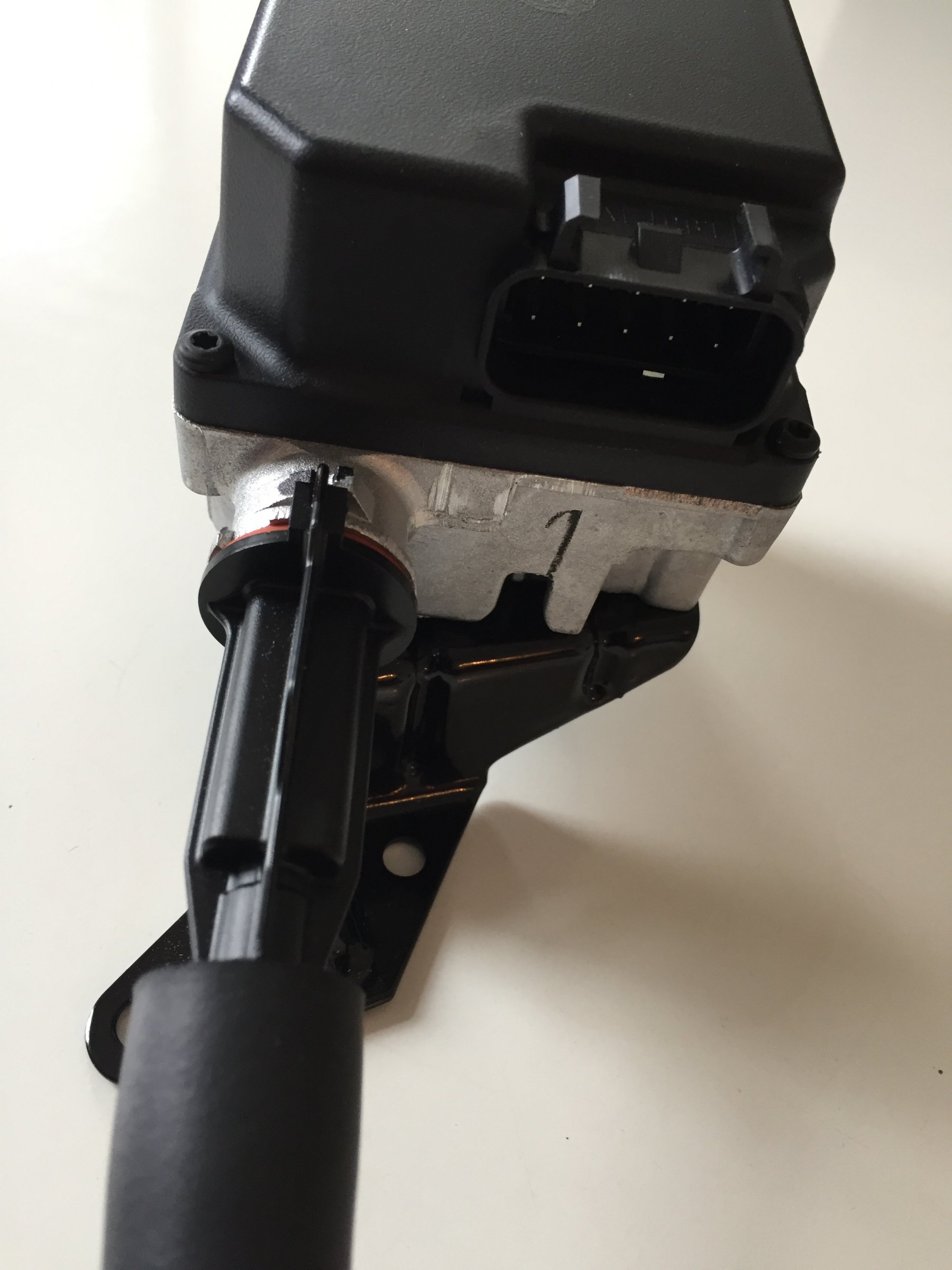

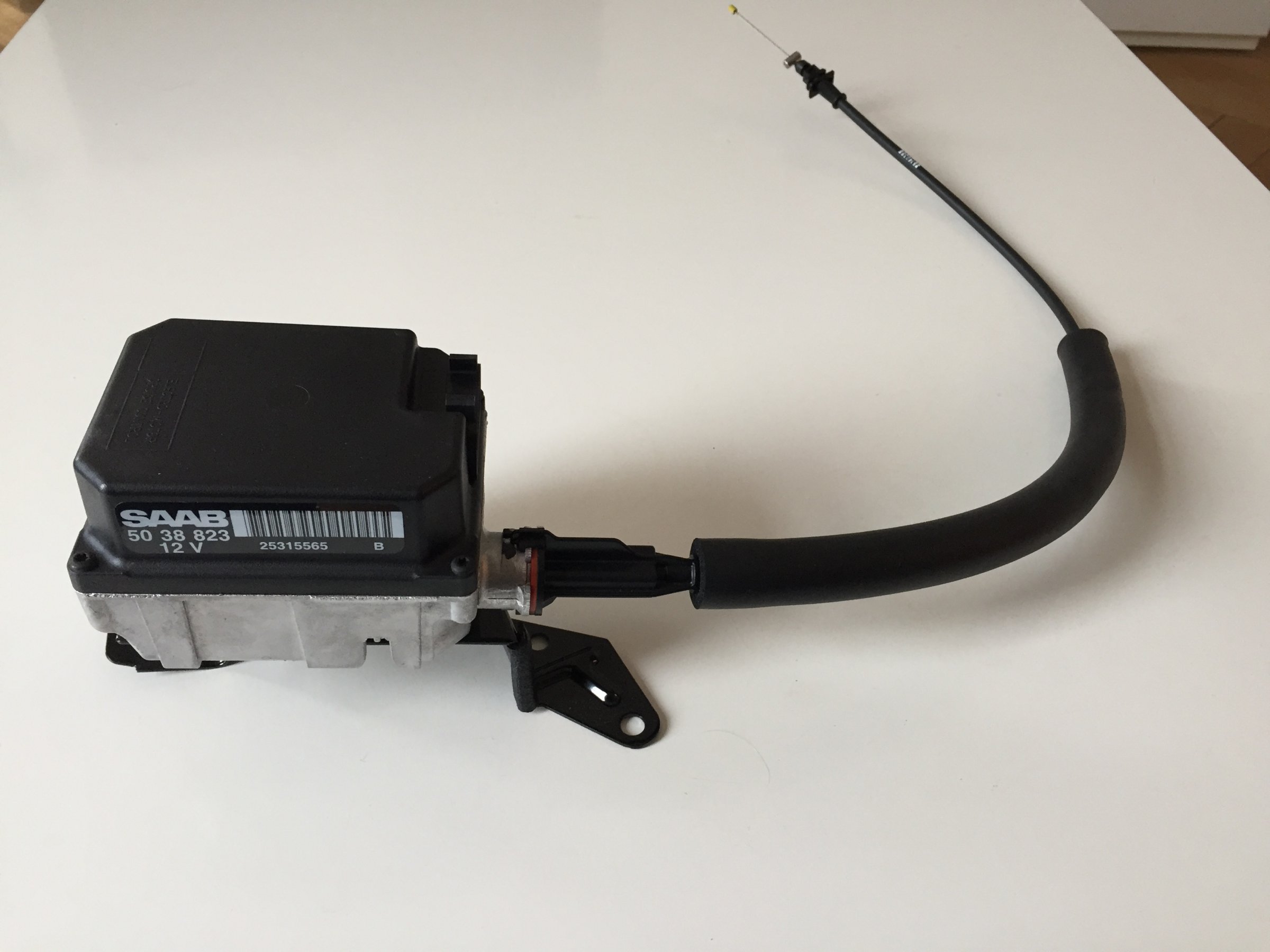

das Paket ist gestern rechtzeitig fur meinen drei Wochen Aufenthalt in Kärnten gekommen. Enthalten ist das Steuergerät incl. Bowdenzug auf der Konsole, zwei Pedalschalter und der Blinkerhebel. Scheint mir alles zu sein, was man braucht.

Die Stehbolzen zur Befestigung der Steuerung auf dem linken Kotflügel sind das normale M6 Gewinde, oder braucht es dafür Spezialmuttern? Dem Paket lag nichts bei..

Die fehlenden Muttern für die Steuerung waren bei den Pedal-Schaltern mit in der Tüte. Es handelt sich dabei um Kunststoff Muttern, wie sie auch an den Radhaus Verkleidung verwendet wird. Ein Teil habe ich nicht verbaut. Ein Messingteil sieht aus wie eine aufgesägte Unterlegscheibe, mit einem erhobenen Rand gegenüber der Öffnung.

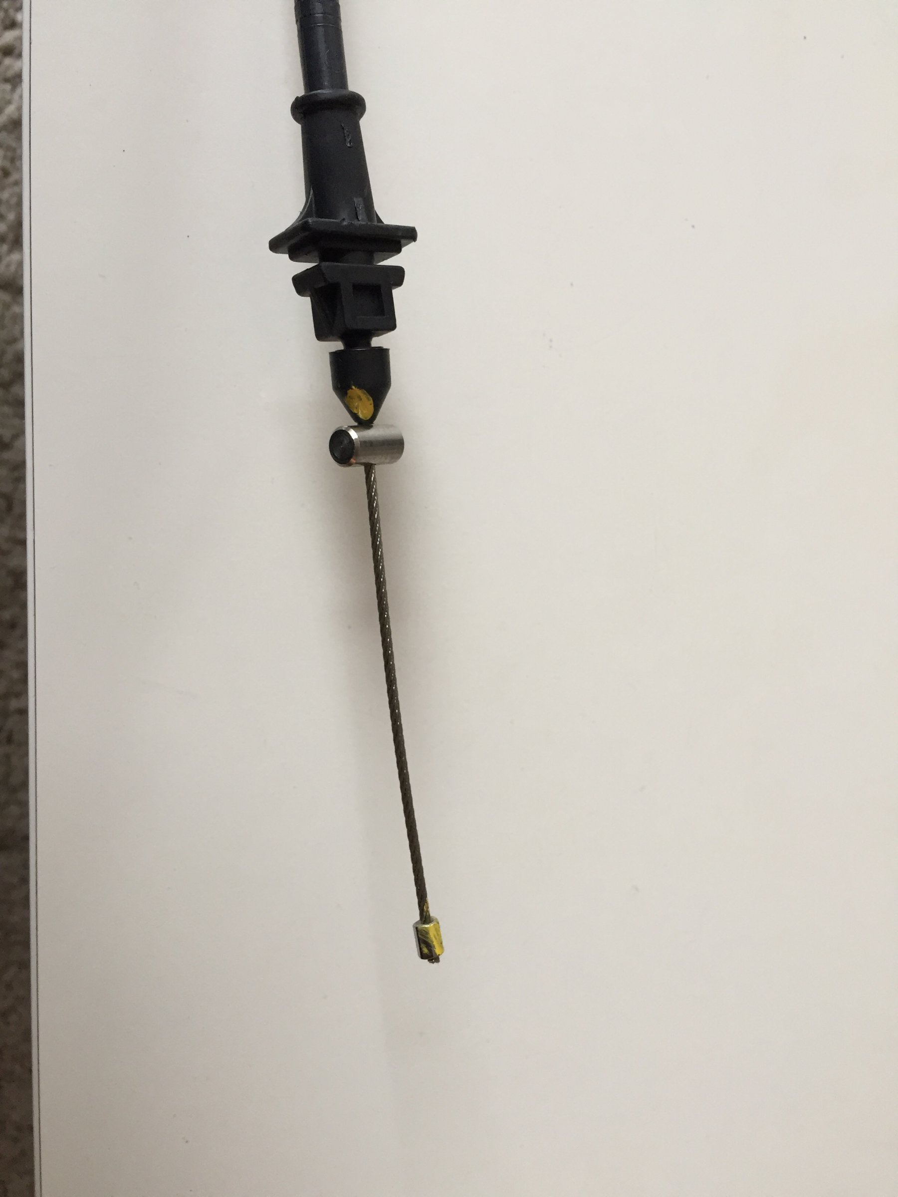

Beim Aushängen des Gaszugs vom Pedal ist mir die Kunststoff Manschette des Gaszugs gebrochen. Scheint aber noch zu funktionieren. Sollte ich den auch gleich austauschen ?
Danke und Gruß
Reinhard
Kannst ja mal ein Bild machen. Wichtig ist, dass der Zug immer noch gerade einläuft und nicht "verkantet", soweit ein Bowdenzug das kann.

Die Scheibe ist als Sicherung gedacht. - Nr. 5 im Dokument

danke für den Tip zu der Scheibe. Nach meiner Beobachtung muß der Gaszug vom Pedal zumindest beim Vierzylinder nicht umgehängt werden: Es gibt zwei Metallhalterungen für den Bowdenzug. Die scheinen kodiert zu sein, der vom Gaspedal ist rund, und der vom Tempomaten ist rechteckig. dadurch ist die Position der Bowdenzüge definiert. Allerdings muß der Gaszug temporär ausgehängt werden. Er ist oben am Hebel der Drosselklappe einghängt, der Tempomat kommt aber unterhalb hinein. Ist aber denke ich in Deinem Dokument auch so gezeigt.

Danke an alle, die hier gepostet haben! Ich habe mir bei saabits das Tempomat-Kit bestellt und den Einbau in meinem B204E selbst gemacht. Anleitung war hier ja gepostet worden und http://www.saabworkshop.com/index.php?page=workshop&article_id=7 - wenn auch für 900 II - war auch hilfreich. Ich als Laie hab 2 Stunden gebraucht, weil einige Sachen im Motorraum schwer zu erreichen waren...
Das Temnpomat-Kit 400130563, das ich für umgerechnet 85 Euro inkl. Versand bei saabits bestellt habe, umfasst - wie in der hier geposteten Einbauanleitung beschrieben, folgende Teile:
