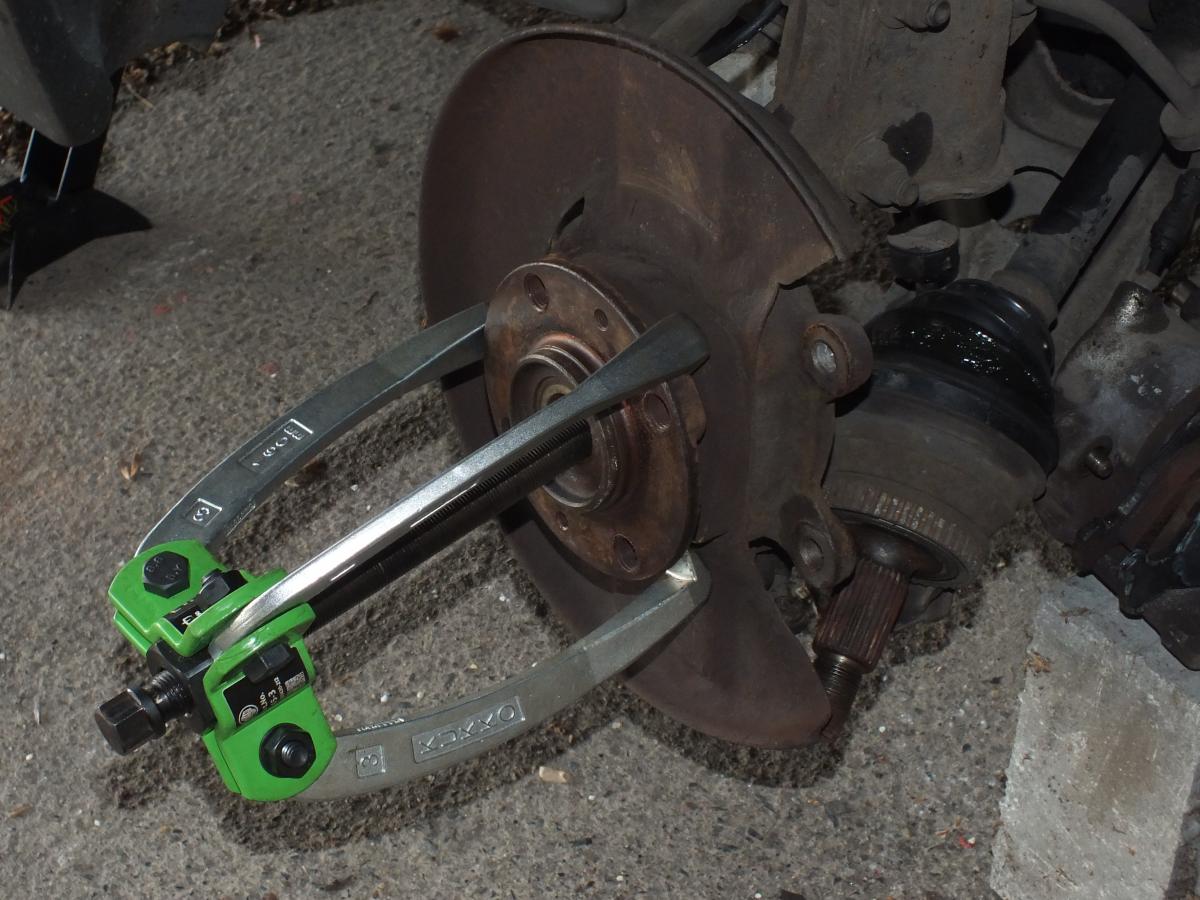

Kann ich die Bremsscheibe runter nehmen, diesen Abzieher aufspannen:
https://www.ebay.de/itm/303780082184?epid=10031009241&hash=item46bab43208:g:wskAAOSwGYZfu-hd
und dann die Achse erwärmen mit dem Fön, eine Heißluftpistole sollte vielleicht schneller gehen, oder wird dann igendwo drinnen Kunststoff zerstört ?

Nimm den kleinen Kartuschenbrenner und mache die Nabe von aussen warm. Und dann klopfen.
Die angezeigten Abzieher sind für diese Baustelle ungeeignet.

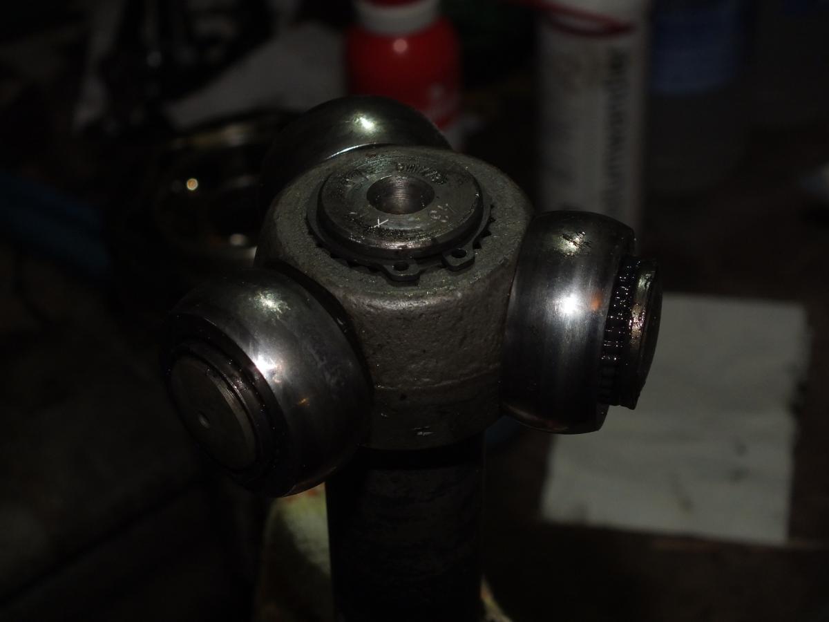

Nun dachte ich, ich arbeite mich vom Stern her ran, aber hier habe ich nur den Sicherungsring runter bekommen und der Stern sitzt bombenfest auf dem Antrieb.
Hat irgendwer noch einen hilfreichen Tip, außer die Verwendung offener Manschetten ?

Auch da ist die Welle wahrscheinlich verklebt.
Habe ich selber (leider) schon mehr als 1 Mal erlebt. Sowohl beim 9k als auch beim 900...:mad:
Welcher Vollidiot da Kleber draufschmiert....

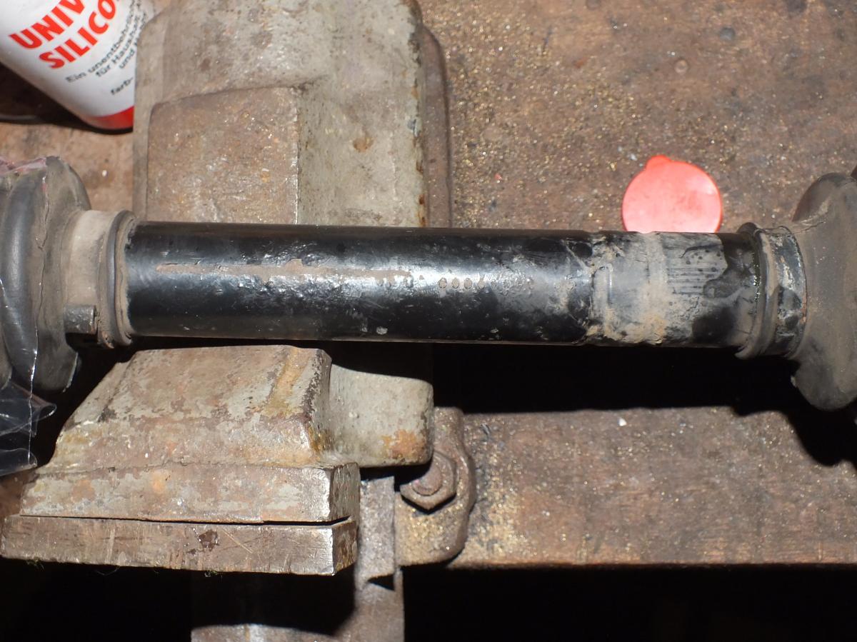

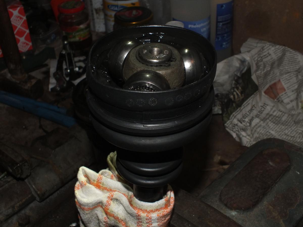

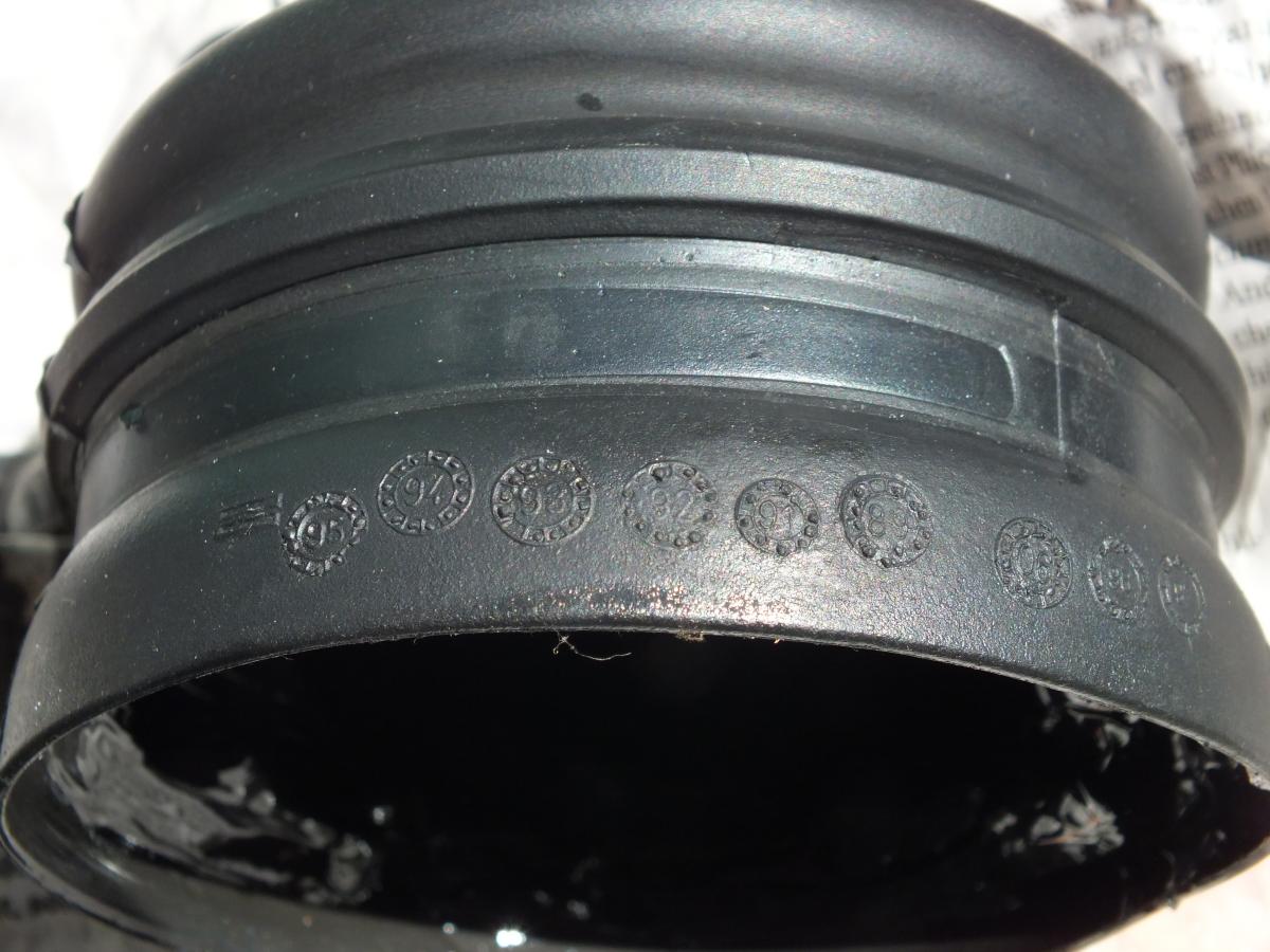

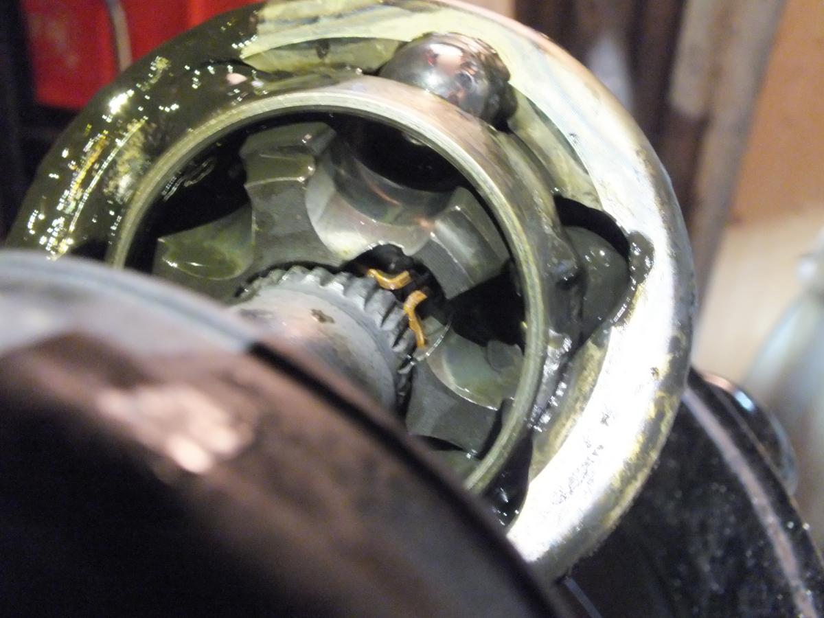

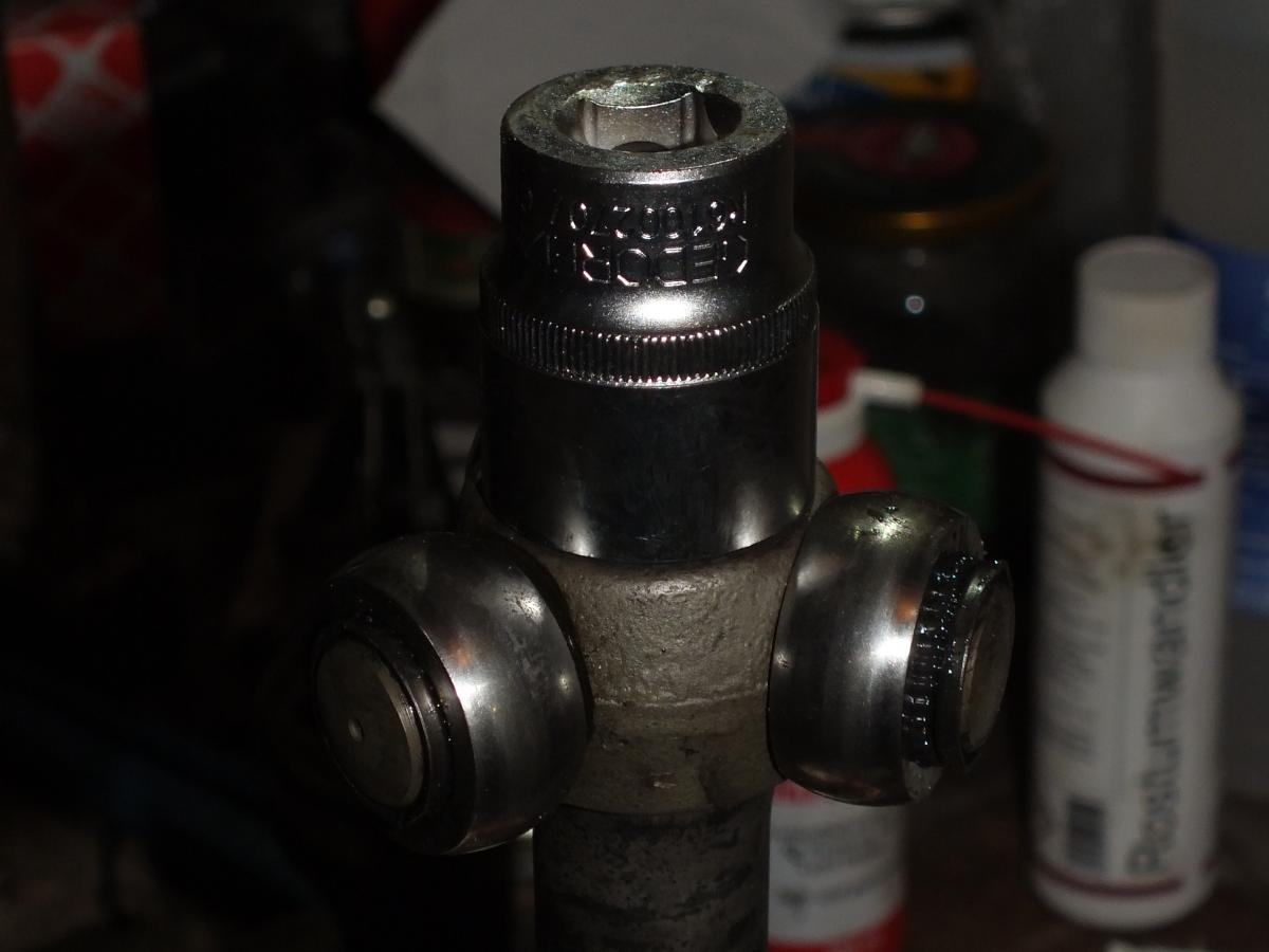

Hier mal Fotos von den Teilen.
Lieber Gott, laß es bitte etwas Hirn regnen. Der Achse tut es sicher über die Lebenszeit nichts, aber einfach einen Schutz beim Einspannen hätte nicht geschadet. :frown:
Hier der kleine zickige Sprengring:
Für Linkshänder beschrieben:
- mit dem rechten Fuß die Achse halten
- mit der linken Hand mit der Zange den Sprengring öffnen
- mit dem Hammer in der rechten Hand leicht auf das Lager schlagen
- und wenn das Lager fällt mit dem linken Fuß auffangen :biggrin:

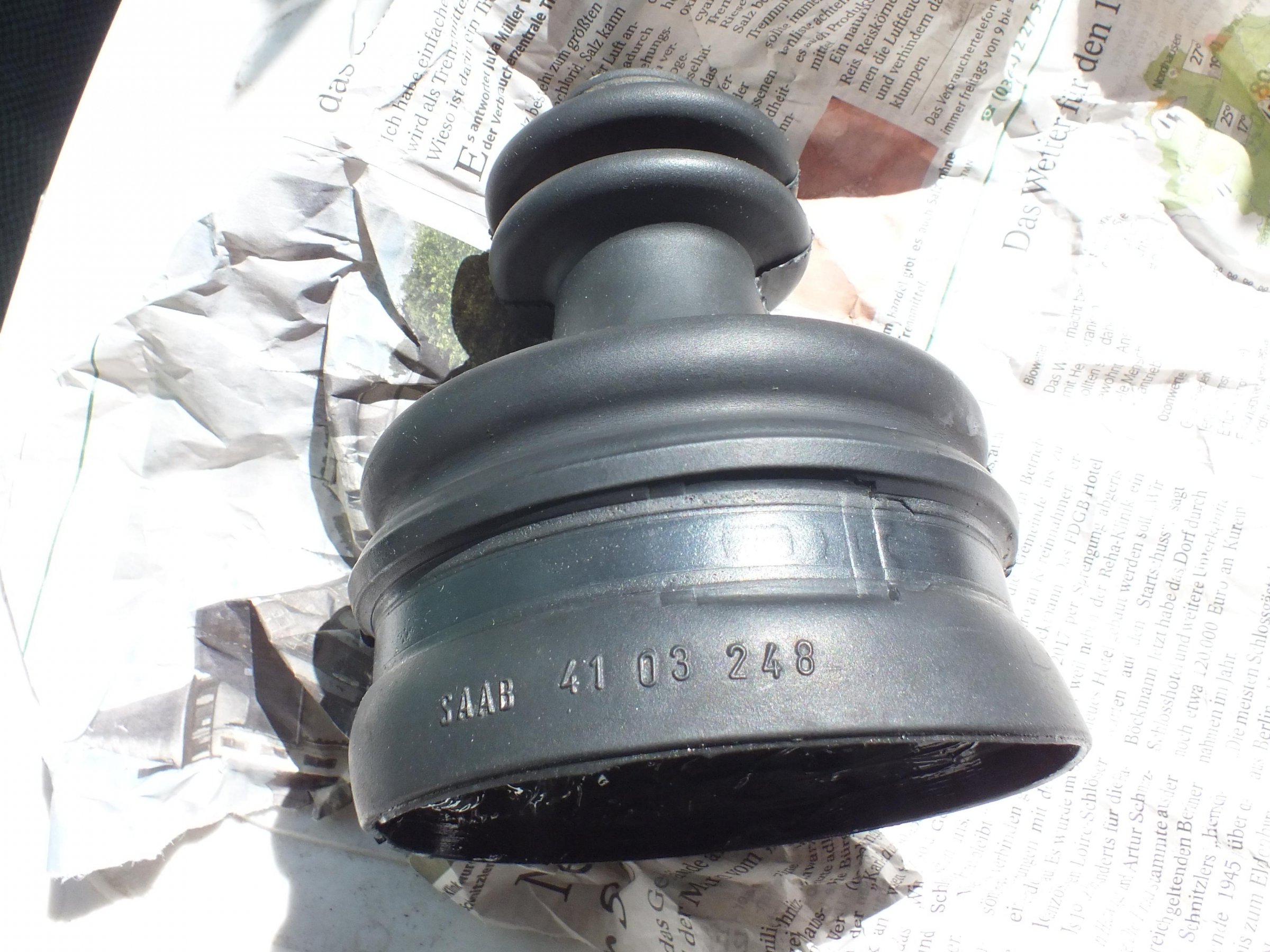

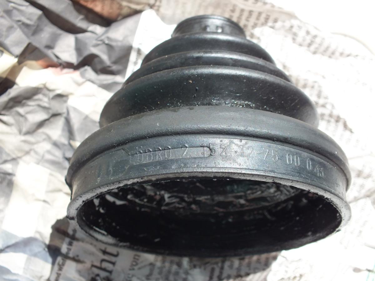

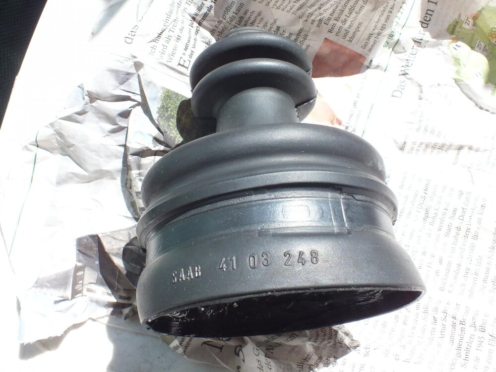

Hier noch die Manschetten:

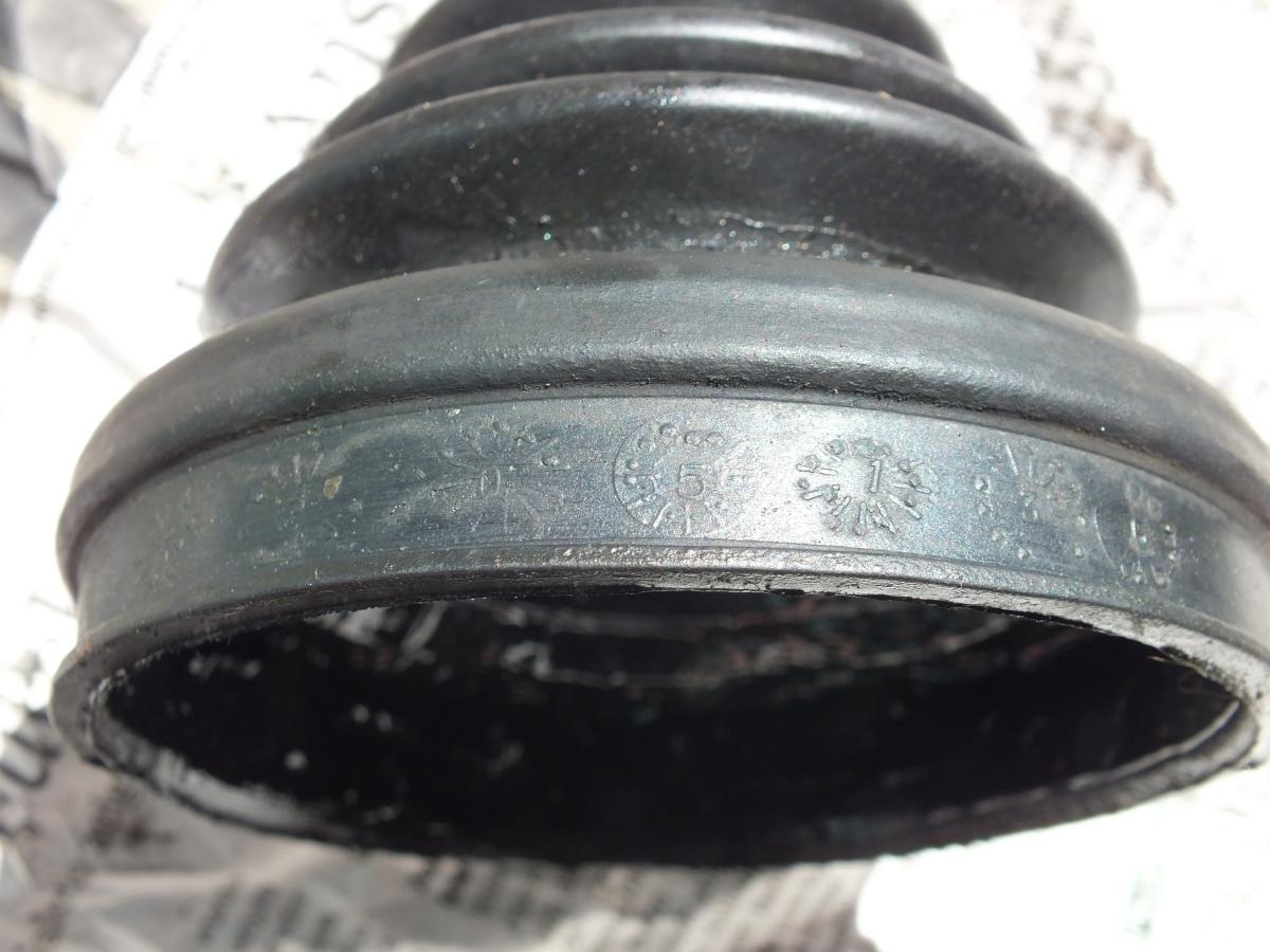

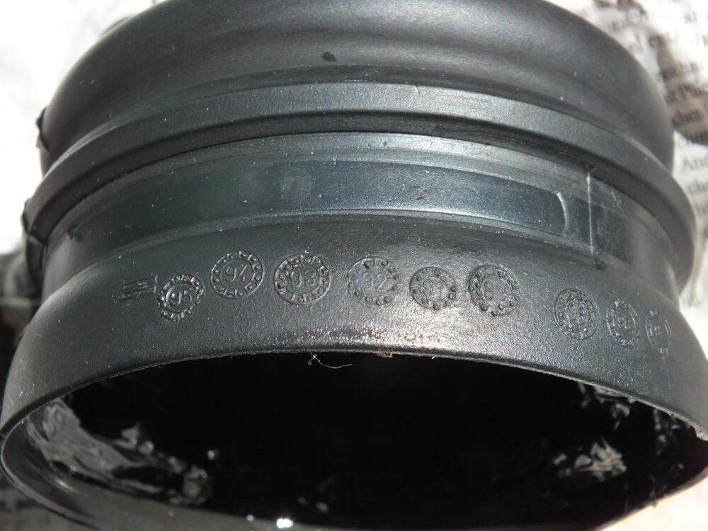

DSCF3481-a.thumb.jpg.fcc41d4f414f95f49c8f57e647ce8f72.jpg DSCF3482-a.thumb.jpg.498587b903f6ce9b3f6b5c91e1122c75.jpg DSCF3484-a.thumb.jpg.4354062a4272a9f347b76b30ffc82a3c.jpg DSCF3486-a.thumb.jpg.f0a460dff8bfca229379e6b6867d81ae.jpg
Vielleicht könnt ihr das Baujahr erkennen.
Ist LÖBRO 2 ein Erstausrüster für SAAB ?
Löbro war ein Erstausrüster bei Gelenkwellenköpfen.
Heute sollte es eigentlich an den Zusammenbau gehen.
Also Hammer und 27er Nuß zur Hand genommen und los gehts.
Und schon drauf montiert. Angefaste Seite muß Richtung Welle zeigen, steht aber überall.
Manschette drauf geschoben und weiter zur anderen Seite.

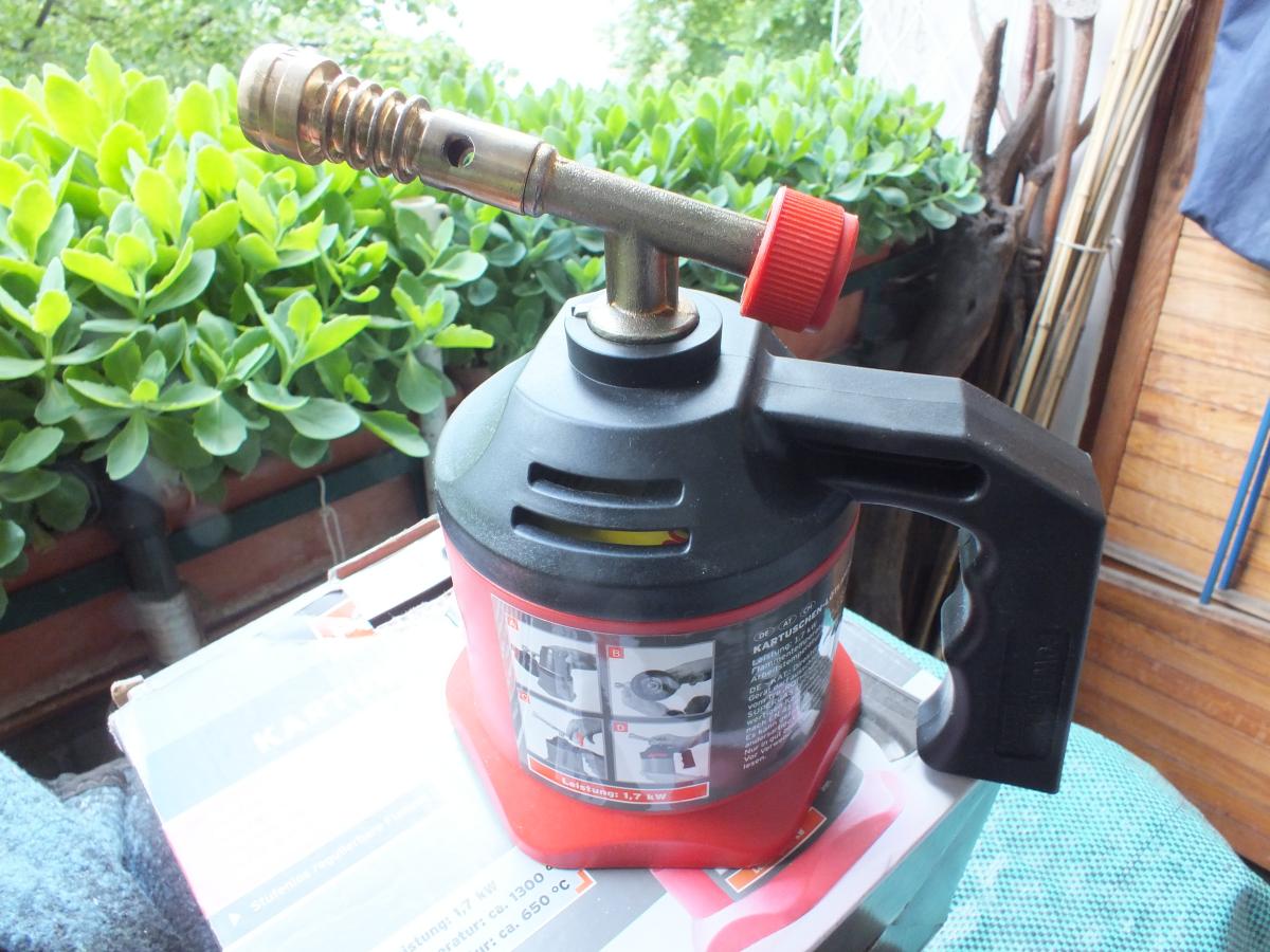

Also die Seiten gewechselt und mit dem dicken Karl versucht zu lösen. (Foto ist nachgestellt :proud: )
Also noch etwas Feuer gemacht mit dem schon erwähnten Brenner.
Immer geduldig auf die Achse gehalten und immer wieder versucht zu lösen bis es den Knack gabt und ich dachte schon, irgendwas war gebrochen.
Achse ca. 3mm reingerutscht, also alles gut. Weiterdrehen und wieder Knacken, das noch weitere zwei Mal und dann ging es leicht.
Ursache war nicht eingeklebt sondern rostig.
