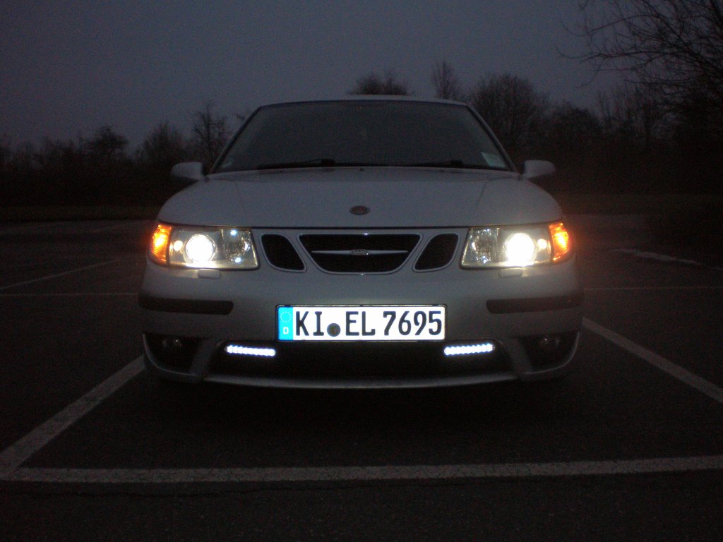

Habe ich auch gemacht, weil ich nicht immer mit aktivierten Xenon rumfahren will. LED ist ja nicht jedermann's Sache.
Ich habe das LED-TFL mit abgedunkelten Gläsern in den unteren mittleren Grill implementiert. Fällt im ausgeschalteten Zustand kaum auf.

Sieht doch gut ausich mache sie glaube ich aber in den unteren Schlitz gleich neben den Nebelscheinwerfern.
