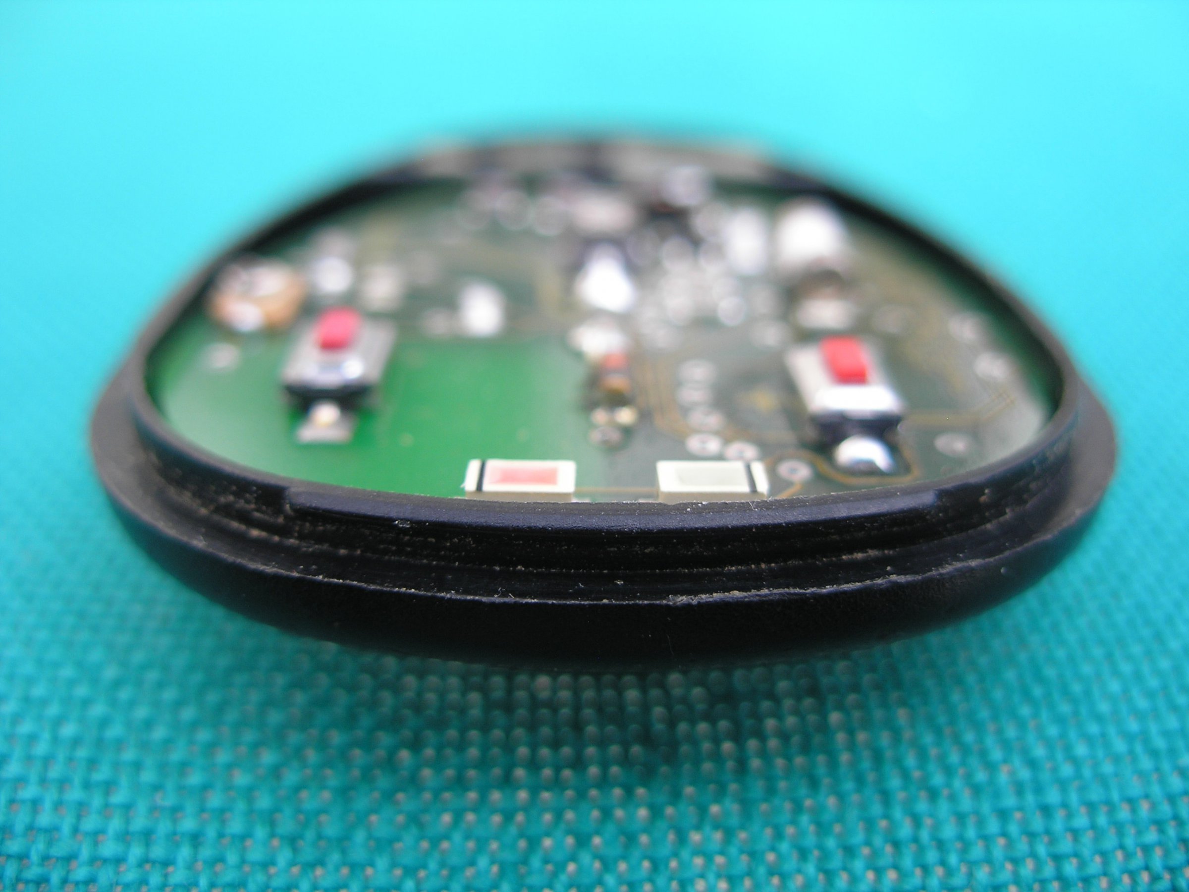

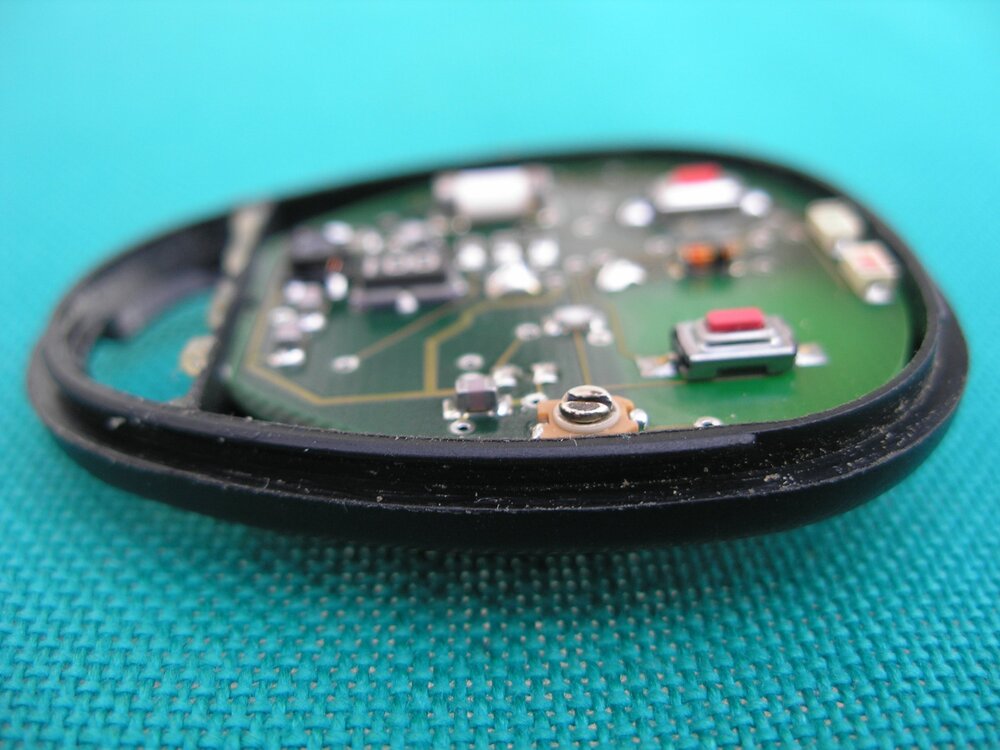

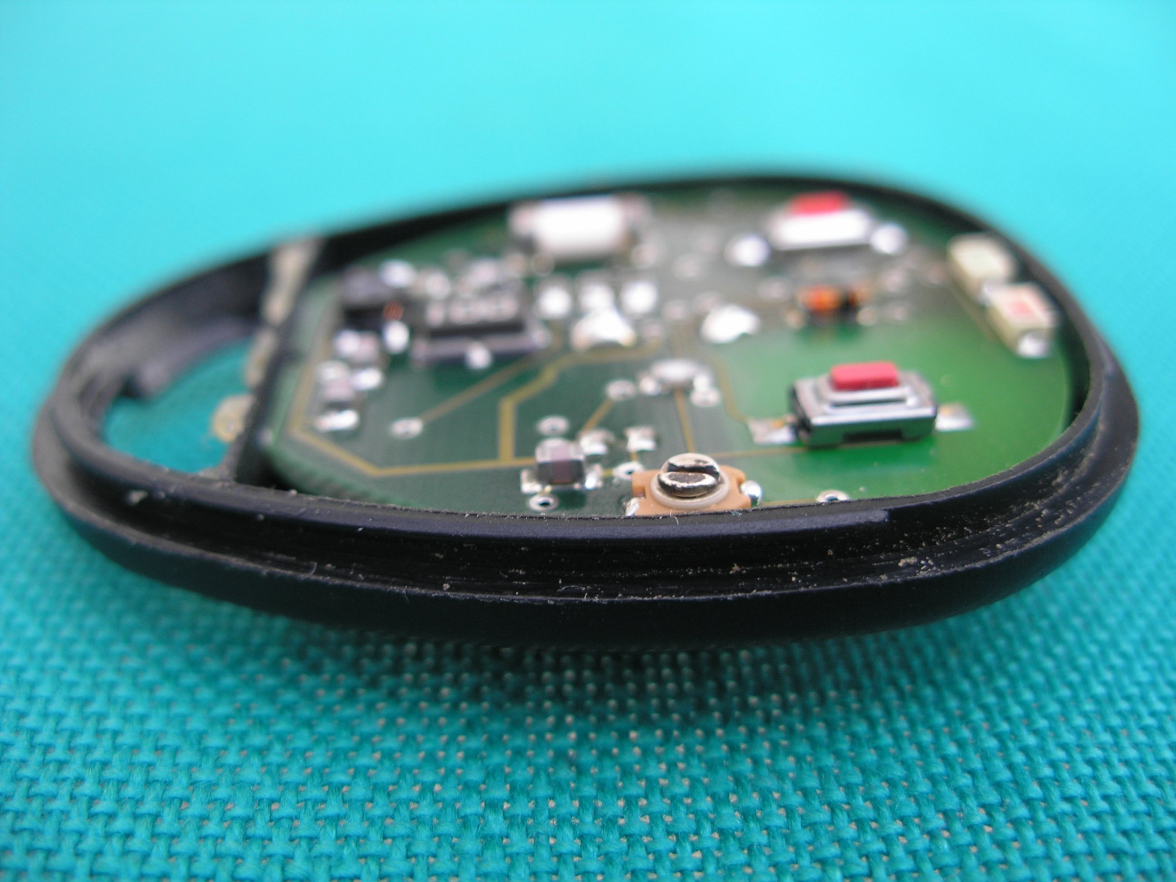

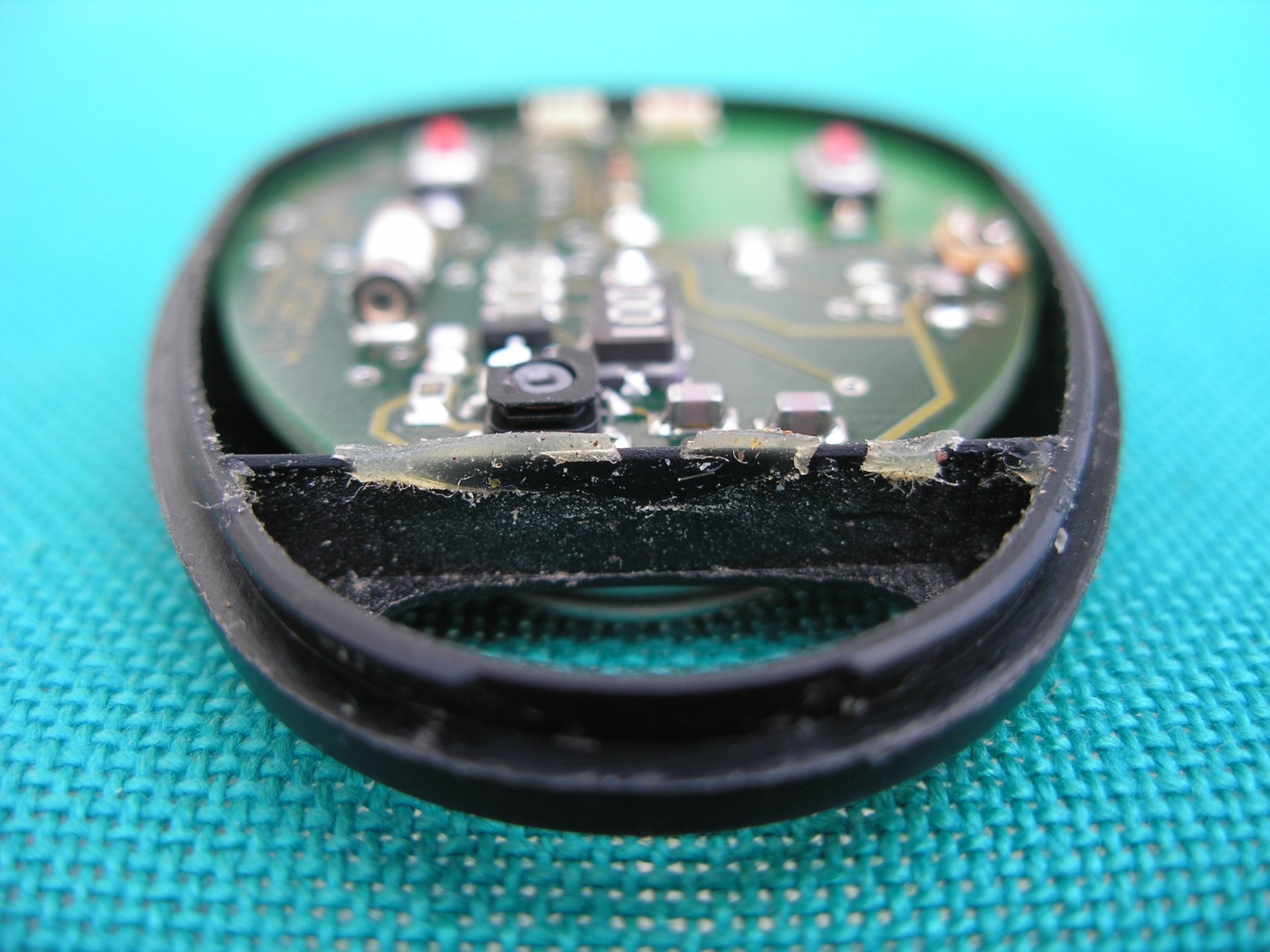

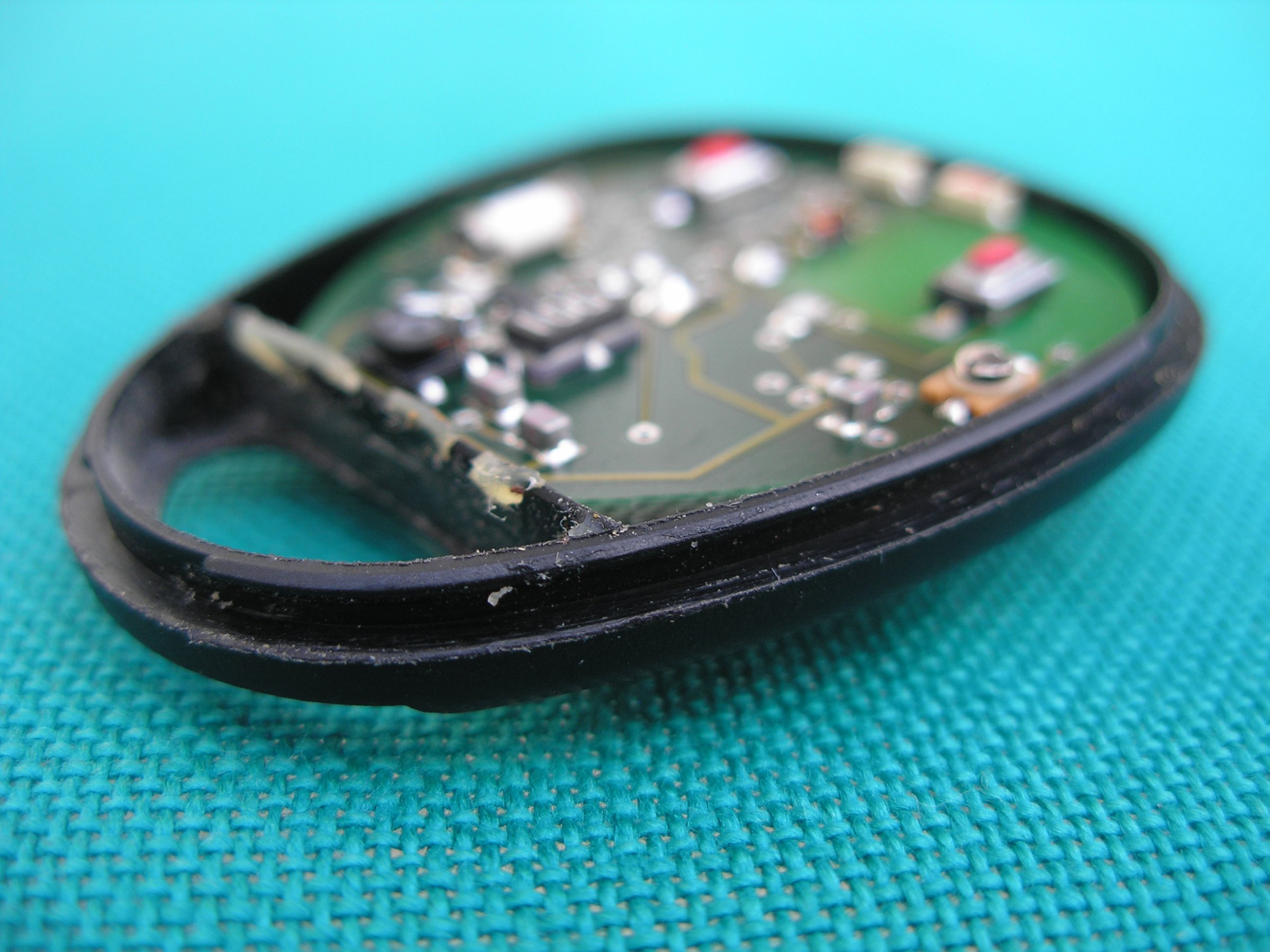

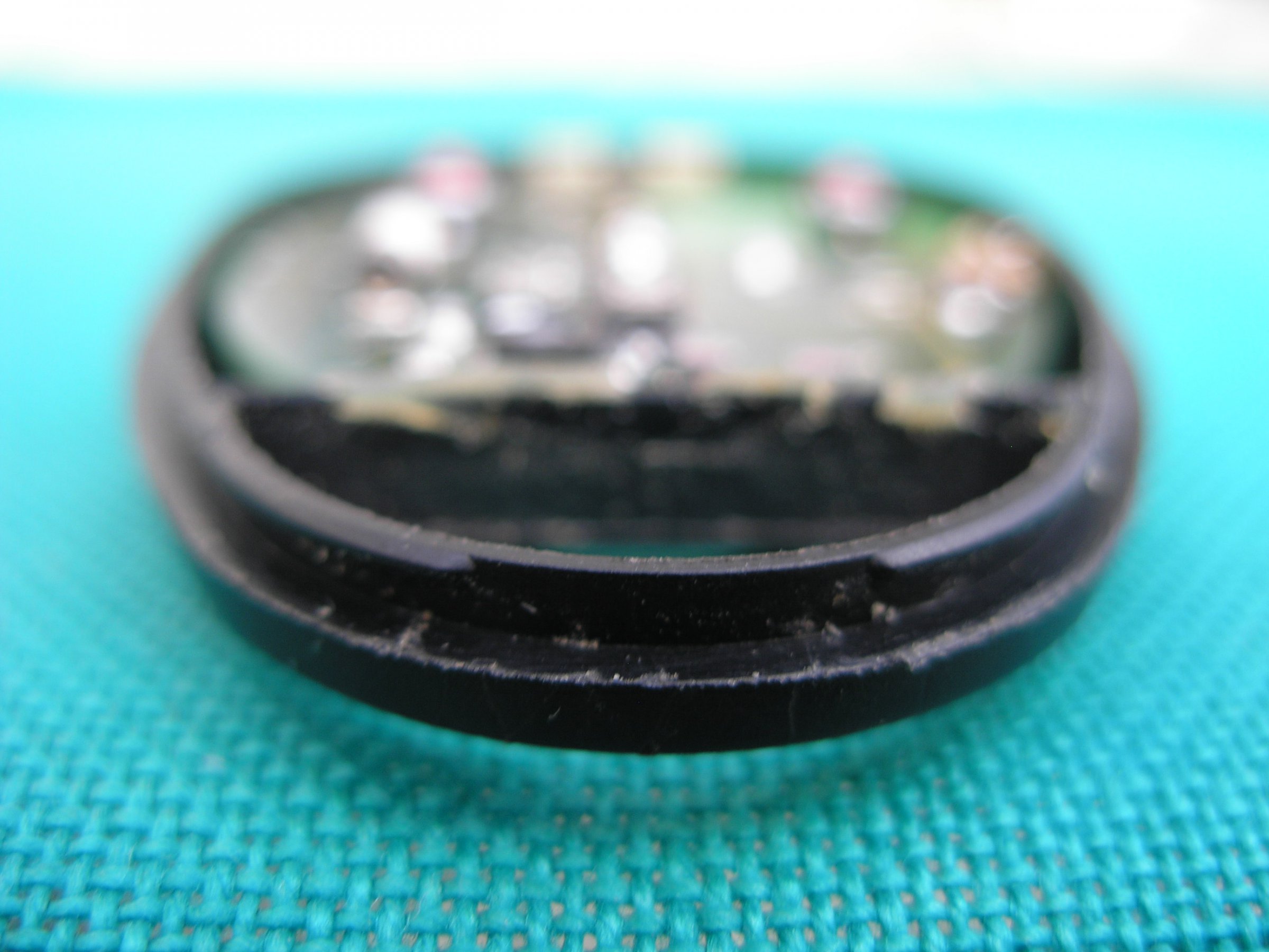

Habe einige Bilder meines geöffneten Funkeies ausgegraben, wo man deutlich die Verriegelungsnasen sieht. In den Lücken kann man dann einen feinen Schraubenzieher o.ä. ansetzen:
Funkei-geoeffnet(1).thumb.JPG.9d22f67dfc3e0390b3bb5bf08858eef9.JPG Funkei-geoeffnet(2).thumb.JPG.4c28c3f582634bfec7766b4bcacba738.JPG Funkei-geoeffnet(3).thumb.JPG.0367df219bb4165a5104b33050ba77eb.JPG Funkei-geoeffnet(4).thumb.JPG.87f4913a593e43903685f7df784fb43d.JPG Funkei-geoeffnet(5).thumb.JPG.20e159374c814ff2949ec09887a20c37.JPG
Ein nicht allzu scharfes Messer reicht völlig, nachdem das Batteriefach offen ist.
