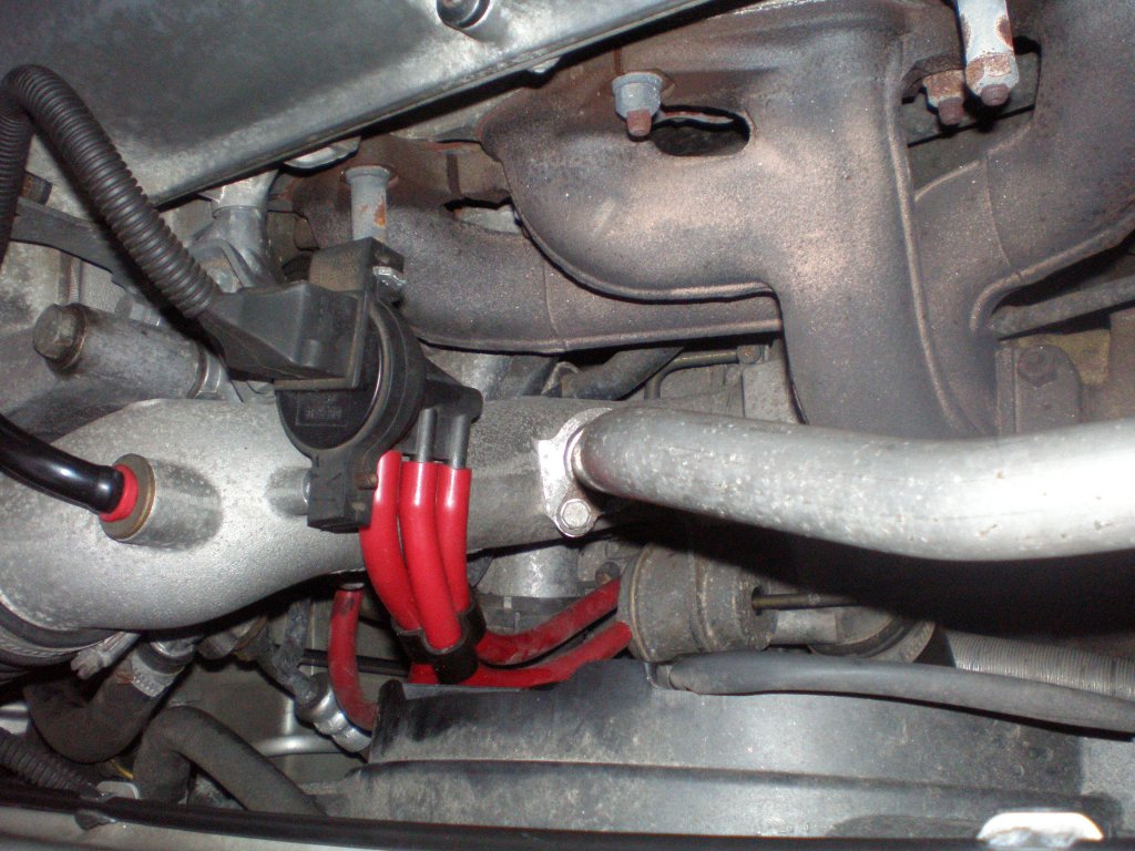

[quote name='Onkel Kopp']EDIT: Wo geht der schwarze Schlauch hin, der bei dir an dem T-Stück hängt, wovon ein blauer zum Saugrohr und ein blauer zum Magnetventil geht? Das ist bei mir der, wo die rot-weiße Dose hängt. [/quote] Zur separaten Ladedruckanzeige im Cockpit. Ich habe bei meinem irgendwie keine rot-weiße Dose, aber trotzdem die volle Leistung. Bei mir waren es ca. 25 PS Leistungsverlust durch poröse Schläuche und einen gerissenen (gut versteckten) Unterdruckschlauch an der DroKla :frown:
[quote name='gendzora']Bei mir waren es ca. 25 PS Leistungsverlust durch poröse Schläuche und einen gerissenen (gut versteckten) Unterdruckschlauch an der DroKla :frown:[/QUOTE] Welchen "gut versteckten" meinst du? Den auf der Rückseite für die Tankentlüftung? Ich habe gerade noch einmal überlegt: Die "echte" Drosselklappe sieht gar nicht so aus wie im WIS. Ich vermute fast, dass #12 der normale, dicke Anschluss von der Ölfalle sein soll, auch wenn er nicht so aussieht. Der sitzt ja unterhalb des Anschlusses zum Magnetventil, nach DK - passt also zur WIS-Beschreibung. Aber überflüssig wird die Dose doch nicht sein. Die Sperrichtung sorgt dafür, dass kein Ladedruck verloren geht. Die Gegenrichtung muss also irgendwo angeschlossen sein, wo Saugrohr-(Unterdruck) benötigt wird. Das Ding muss bestimmt gar nicht am Saugrohr angeschlossen werden, denn dieser Druck kommt ja schon vom T-Stück. Und mein Leistungsverlust kommt vermutlich doch von porösen Schläuchen.
[quote name='Onkel Kopp']Welchen "gut versteckten" meinst du? Den auf der Rückseite für die Tankentlüftung?[/quote] Nein, war definitiv nicht der für die Tankentlüftung. Da habe ich mich seinerzeit dank deiner ausführlichen Beschreibungen durchgehangelt. Ich hab mal ein Foto von dem gerissenen Schlauch gemacht. Das dümpelt irgendwo auf der Festplatte rum und ich finde es grad nicht :frown: Tausch doch erstmal alle Schläuche aus. Ich denke, du wirst dann überrascht sein, was das Leistungsvermögen angeht.

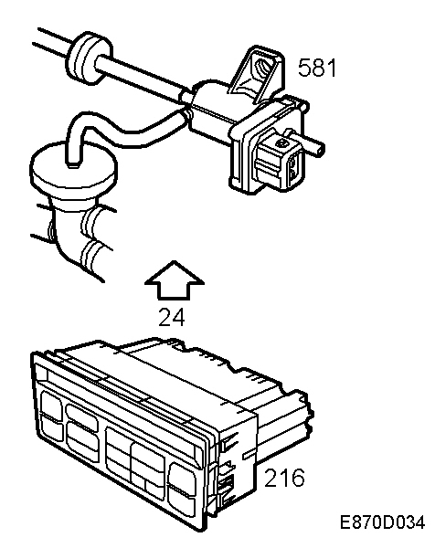

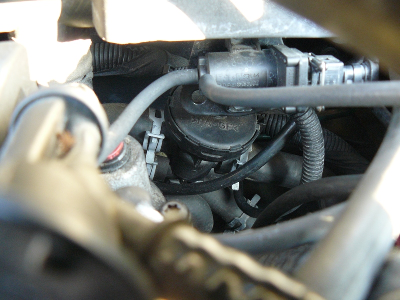

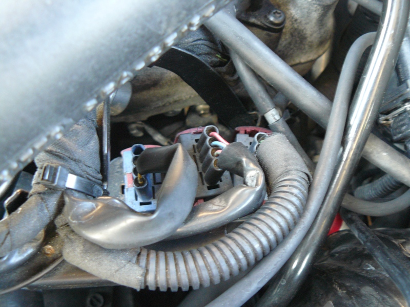

[b]Update![/b] Das Rätsel ist gelöst! Nachdem ich mir an einem anderen B235E die Geschichte angucken konnte wurde deutlich, dass der Schlauch mit dem Rückschlagventil in Richtung Spritzwand neben dem Bremskraftverstärker abwärts geht. Bei mir geguckt und siehe da: Ein freier Nippel! (ziemlich genau in der Bildmitte an einem schwarzen Zylinder) [ATTACH]54332.vB[/ATTACH] Vorhin im WIS nachgeschaut, es muss das hier sein, dann da is' ja auch die Dose: [ATTACH]54333.vB[/ATTACH] Es ist das Magnetventil für das Abstellventil des Wärmtauschers der Heizungs-/Klimatisierungsautomatik. Hier wird vom Magnetventil Unterdruck geschaltet, das passt also mit dem Anschluss nach Drosselklappe und mit dem Rückschlagventil. Dieses Abstellventil des Wärmetauschers hängt frei baumelnd vor der Spritzwand, ist das normal? Hier noch ein Bild: [ATTACH]54334.vB[/ATTACH] Diese Stecker des Motorkabelbaumes saßen auch verdächtig lose in ihrem Blechrahmen: [ATTACH]54335.vB[/ATTACH] Wer das nächste Mal im 9-5 B205/235 seine Motorhaube öffnet, kann ja vielleicht mal zum Vergleich gucken.
Jo, sitzt alles so. Ist also i.O. so :)

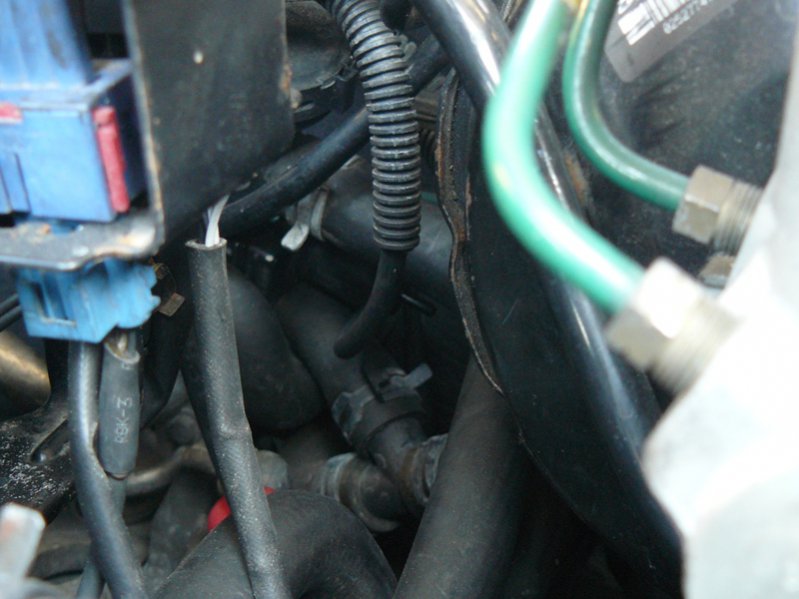

Haha. Genau der gleiche Schlauch "Vor Drosselklappe - Magnetventil" war bei meinem 9-5 vor einer Woche Auslöser für ein unbeschreibliches Grinsen in meinem Gesicht. Im Rahmen das Tauschs aller Unterdruchschläuche habe ich schon beim Abziehen der alten Schläuche gesehen, dass der "grüne" (s. Skizze hier im Fred) einfach abgenagt war. Mit deutlichen Bißspuren. Alles neu gemacht und TEST. Und ich dachte schon vorher, mein 9-5 läuft normal. Ich hatte ihn ja mit diesem Fehler gekauft. Jetzt sieht das nochmal ganz anders aus. Leistung ab 2000 U/min auf dem Punkt. Sofortiges Ansprechen (ebenfalls GT1752) und gefühlte 50PS mehr. Fehler wurde vor dem Schlauchtausch keiner angezeigt, aber das SID meldete weniger Drehmoment, als ich mir erhoffte. Jetzt ist alles voll da. Es lohnt sich, die Schläuche neu zu machen. Scheckheftpflege usw. sind halt keine Garantie dafür, dass technisch alles in Ordnung ist. Heute Nachmittag noch das Rückschlagventil der Tankentlüftung prophylaktisch austauschen (vielleicht bekomm ich ja noch mehr Leistung?!) und dann sollte ich erst mal Ruhe haben.

Ich klinke mich hier auch mal ein...Wenn ich mir die Fotos von Onkel Kopp und gendzora hier im Thread anschaue, fällt mir auf das es einmal einen Schlauch gibt der aus dem Saugrohr oberhalb der Drokla rauskommt (Onkel Kopp) und einmal fehlt dieser Schlauch (gendzora). Bei mir sitzt an der Stelle auch nur ein Stopfen und kein Schlauch. Was ist der Unterschied? MY, Motor?
Hey, vielleicht hilft Dir dieser Link weiter [URL]http://www.saab-tuners.com/en/hardware/trionic-7-turbo-faster-response-modification[/URL] VG
[quote name='DSpecial'](...) Schlauch gibt der aus dem Saugrohr oberhalb der Drokla rauskommt (Onkel Kopp) und einmal [B]fehlt dieser Schlauch (gendzora)[/B]. Bei mir sitzt an der Stelle auch nur ein Stopfen und kein Schlauch. Was ist der Unterschied? MY, Motor?[/QUOTE] Der Unterschied besteht darin, daß mein Hobel aus UK kommt (Direkter Vergleich B235R zu B235R). Nach Rücksprache mit Skr seinerzeit, der grad einen weiteren UK-Aero in der Mache hatte und dem der fehlende Schlauch darin ebenfalls auffiel. Onkel Kopp hat keinen B235R in seinem Gefährt.
