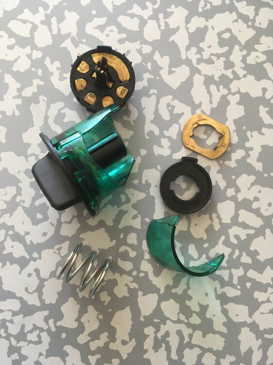

Weil die Beleuchtung des Lichtschalters in meinem 900er einen Wackler hatte, habe ich diese Teil auseinandergenommen. Dabei ist mir das gesamte Innenleben des Lichtschalter auseinander gefallen. Nun gelingt es mir nicht mehr, den Schalter so zusammenzubauen, dass die Lichtsteuerung funktioniert. Entweder ist immer Licht, gar nie oder immer Standlicht, oder nur Standlicht und gar kein Licht etc.
Ich nehme an, dass diese Fehlfunktion mit dem Zusammenbau des Kupferplättchens (zwischen Feder und Stecker an der Rückseite) zusammenhängt. Hat hier evt. jemand einen Tipp, wie man den Lichtschalter wieder zusammenbaut?

Hi,
falls Dir der Zusammenbau wider Erwarten nicht gelingen sollte...
http://img.photobucket.com/albums/v334/Bedienen/1268746b5a76284e09.jpg
Stück 5 Hundeleckerlieeuro + Porto :biggrin:

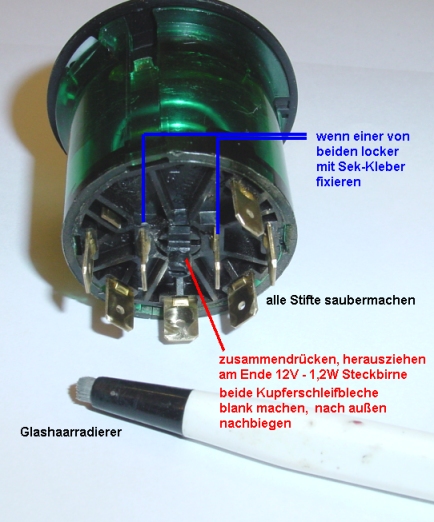

Ich habe auch das Problem mit dem inneren Birnchen welches nicht leuchtet trozdem die Birne OK ist. Daher habe ich mal einen Hauptlichtschalter untersucht woran es liegen könnte.
Ergebnis: 1) sind alle Messingstifte nicht mehr blank sondern haben im Laufe der Jahre einen Überzug bkommen der den Strom schlecht leitet. Daher geht manchmal Standlicht oder Hauptlicht nicht. Mehrfach Stecker aufdrücken hilft,
besser ist alle Messingpins mit Glashaarradierer metalisch blank zu machen.
2) beide Kupferbahnen am herausnehmbaren Birnchenhalter müssen ebenfalls mit Glashaarradierer blank gemacht und leicht nach außen nachgebogen werden. Sonst kein Kontakt zur innen 90 Grad gebogenen Messinglasche.
3) habe ich das Birnchen mit Lötzinn am Halter unten fixiert.
4) beide Messinglaschen der Steckverbinder zur Birne wackelten etwas, dadurch gab es oft keinen Kontakt zwischen Kupferleiterbahn und Messinglasche. Mit Sekundenkleber seitlich beide Laschen so fixiert das innen die beiden
umgebogenen Teile möglichst weit nach innen stehen und Kontakt mit den Kupferleiterbahnen haben.
5) 2 Watt Birne benutzen, sie wird nicht zu heiß um irgendwas zu verformen.
Danke an Klaus für den Lichtschalter der bei der Untersuchung leider "hops" gegangen ist.
