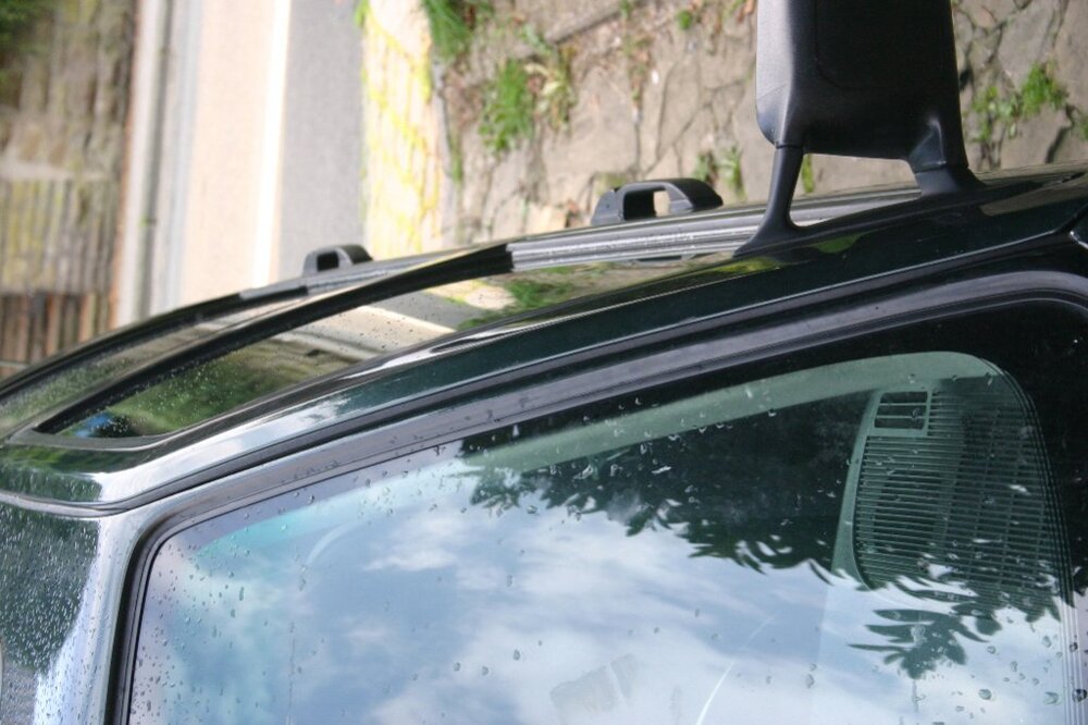

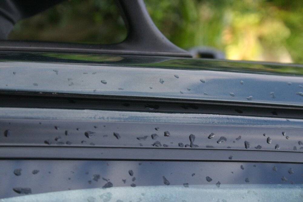

Es ist die Fahrertür!
Der Scheibenrahmen fängt an hochfrequent zu kreischen und vibriert dabei.
Im Vergleich zur anderen Tür steht die Mittelpartie der Dachdichtung über die Tür hervor zwar nur ca 2mm.
Das ist im Bereich der A-Säule nicht so.
Daher vermute ich das der Fahrtwind da in den Bereich reindrückt und oben dann die Dichtung zum Vibrieren bringt.
Wenn ich jetzt den Scheibenrahmen feste sehr feste hochdrücke ist das Pfeifen weg. daher wollte ich die Tür vorn etwas hochsetzen.
Komme aber nicht wirklich an die zuständigen Schrauben ran.
Und nochmal, das ist ein richtiges Kreischen, mir fliegen fast die Ohren weg.
Den Labann hast Du hoffentlich. Siehe Seite 412 - 414. Aber eine soweit überstehende Dichtung sitzt nicht richtig, ich würde die eher einrichten, neu verlegen, ggf. strategische Lücken mit Fensterdichtungsband ausfüllen/verstärken, als die ganze Tür ins Lot bringen zu wollen, mit der Gefahr, sie ganz aus dem Lot zu bringen.
