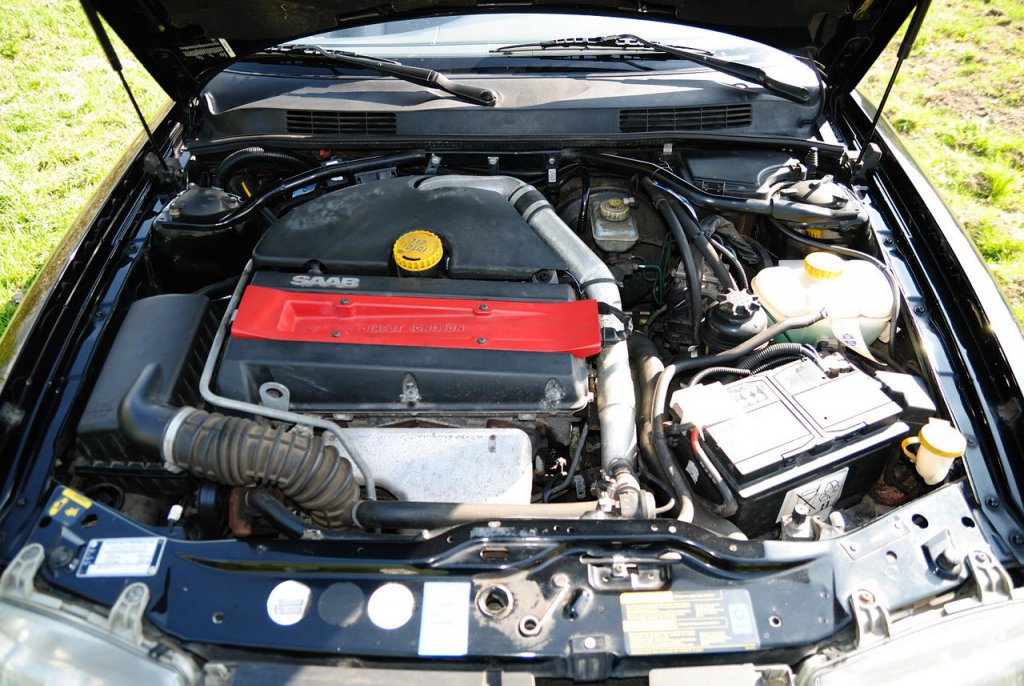

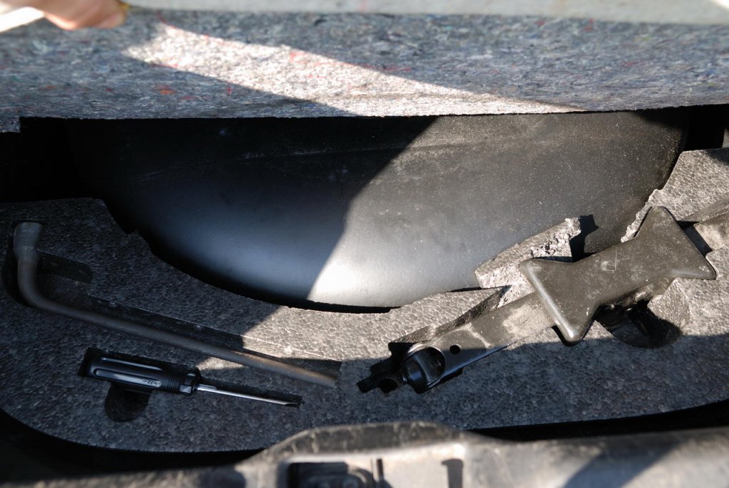

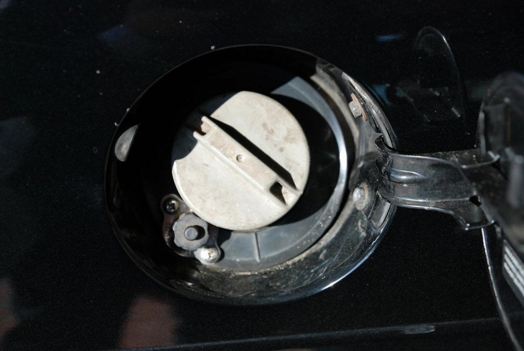

Festpreis Komplettumbau inkl. TÜV-Eintragung und 2 Tankadaptern.

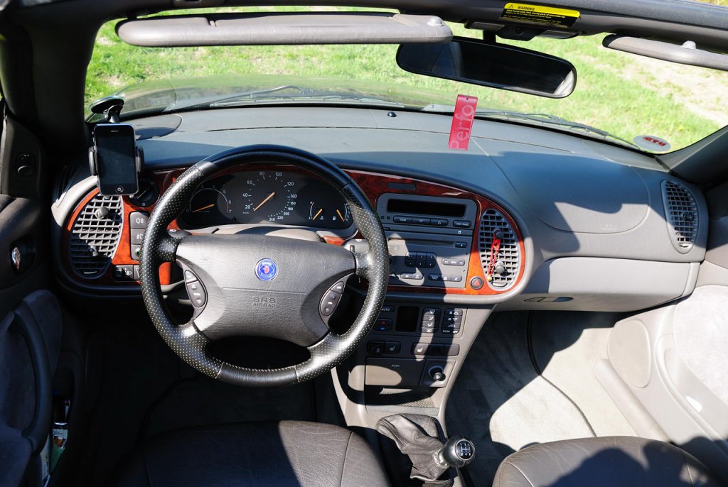

Prins VSI, Turbo Extension-Kit, Radmuldentank, Tankstutzen in Tankklappe und Tankanzeige wunschgemäß in der Mittelkonsole installiert.

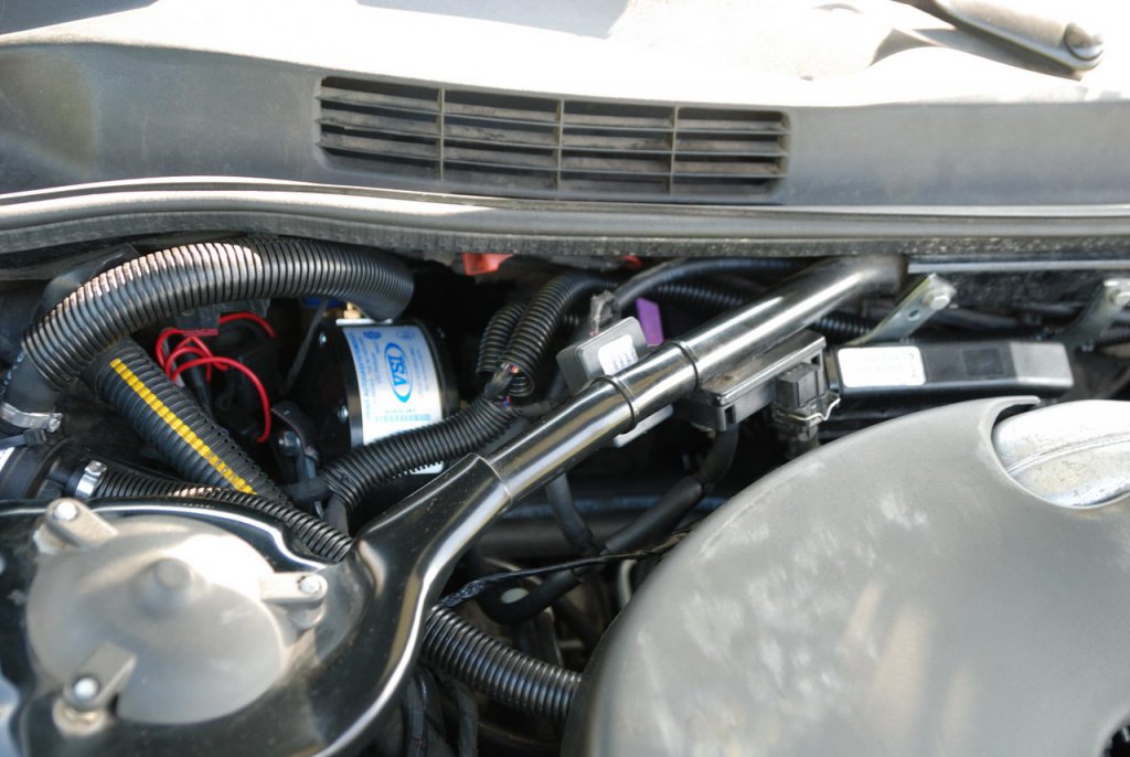

Hier noch ein paar Bilder....
[ATTACH]53995.vB[/ATTACH][ATTACH]53994.vB[/ATTACH][ATTACH]53998.vB[/ATTACH][ATTACH]53997.vB[/ATTACH][ATTACH]53996.vB[/ATTACH]

Hm ich würde beim Turbo irgendwo verbaut ein Prins VSI MAP-Ergänzungskit [180/70250] erwarten. Der Sensor kann sonstwo angebracht sein, der Schlauch muss nur irgenwo angeschlossen sein, wo der Ladedruck anliegt/abgreifbar ist. Für andere Gasanlagen gibt es ähnliches, zumindest für BSR.
Korrekt....datt Dingens is drinne....
