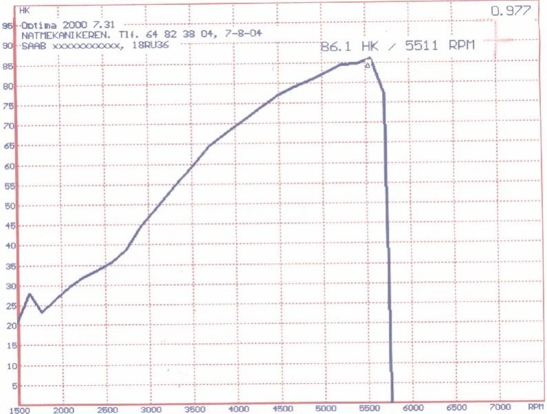

Die Bedüsung in mein Weber ist;
http://home.kpn.nl/m.hilvers/weberjets/weber3236-MH1700.jpg
aber es gibt nog andere Möglichkeiten.

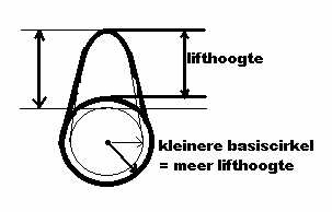

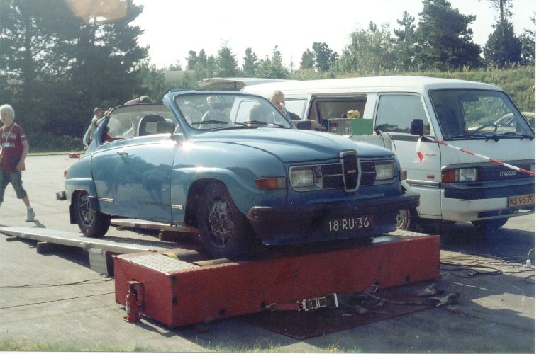

Das Schwungrad habe ich auch noch auf eine Drehmaschine abdrehen lassen, aber dass gibt nicht mehr PS, nur schnellere UPM Reaktion.
Hier steht alles auch nochmal.
Wäre interessant , wie die entsprechenden Motoren sonst modifiziert sind . Aber die Beschreibung Deines Motors gibts ja schon mal einen recht guten Ansatzpunkt .
