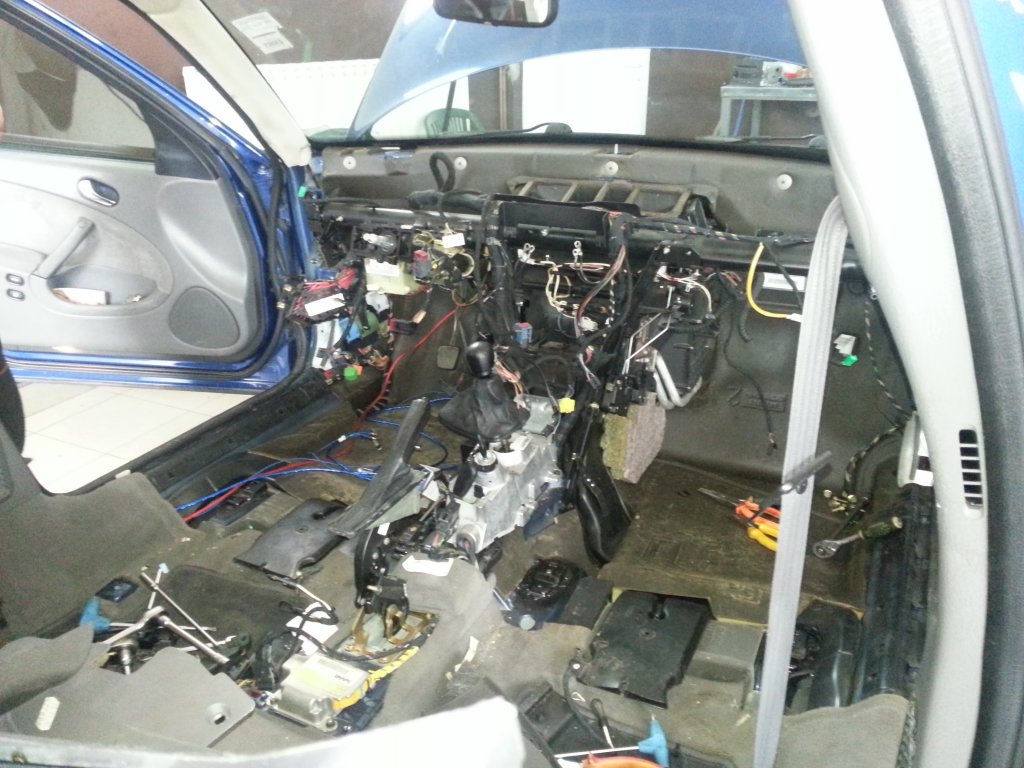

Nur um mal so zu zeigen wie das aussieht wenn die Wellen nicht mehr reparabel sind und das komplette Klimaagregat getauscht werden muss. Das war bei meinem der Fall...
[ATTACH]72413.vB[/ATTACH]
na ob das ohne Knisterbelzebub wieder zusammen geht....
Und ob das geht, da knierscht oder knackst rein GARNICHTS... wurde ja nicht bei ATU gemacht, sondern bei Saabspezis und das alles in einem Arbeitstag;-)
