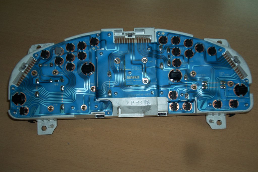

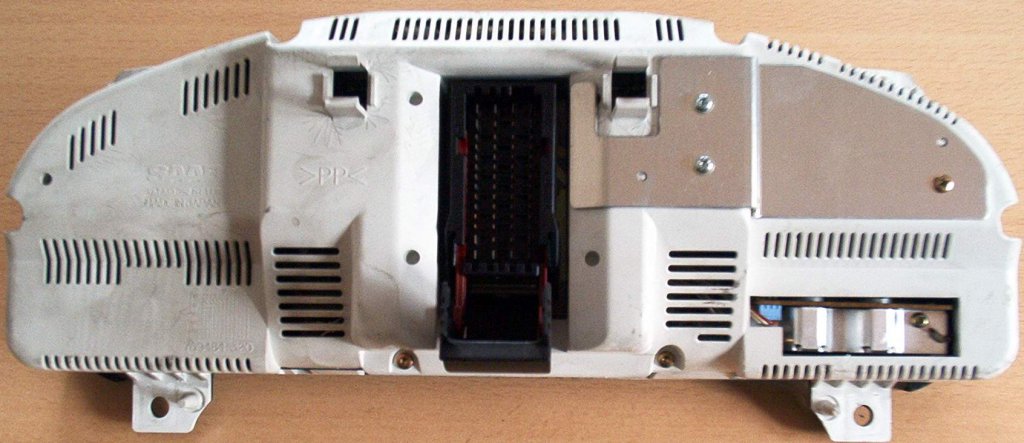

[ATTACH]54459.vB[/ATTACH][ATTACH]54460.vB[/ATTACH]
Na rückseitig ist beides, nur beim zweiten Bild ist der Deckel samt Platine noch drauf :biggrin:. Beim ersten kann man schon die verschiedenen Leuchtentypen anhand von Größe und Farbe auseinanderhalten.
Und an den kleinen Schräubchen in der Flexleiterbahn hängen jeweils die Zeigerinstrumente.

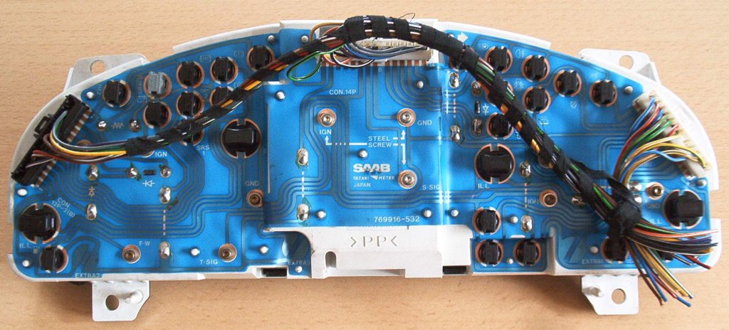

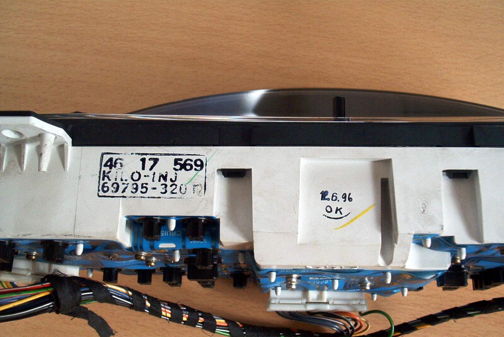

du irrst, einmal kompaktstecker und dann gab es noch das tacho oder kabelbaum mit 3 einzelne stecker
guckst DU ;-)) weiteres archivbild
[ATTACH]54472.vB[/ATTACH][ATTACH]54473.vB[/ATTACH]
Ab MY96 sieht es wie im zweiten Bild aus.
Achherrje, ganz tolle Konstruktion. Gab es da mal eine Umrüstmöglichkeit? Ich hatte nämlich schon einen 95er mit der zweiten Variante zu fassen. Na, wenn er mit 96 recht hat (MY, nicht EZ), dann könnte unser 77er Vogel ebenfalls die zweite Variante haben. Dass sollte sich ja sogar vom SID/Radio aus feststellen lassen, so unterschiedlich wie die sind.
