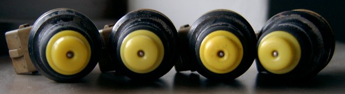

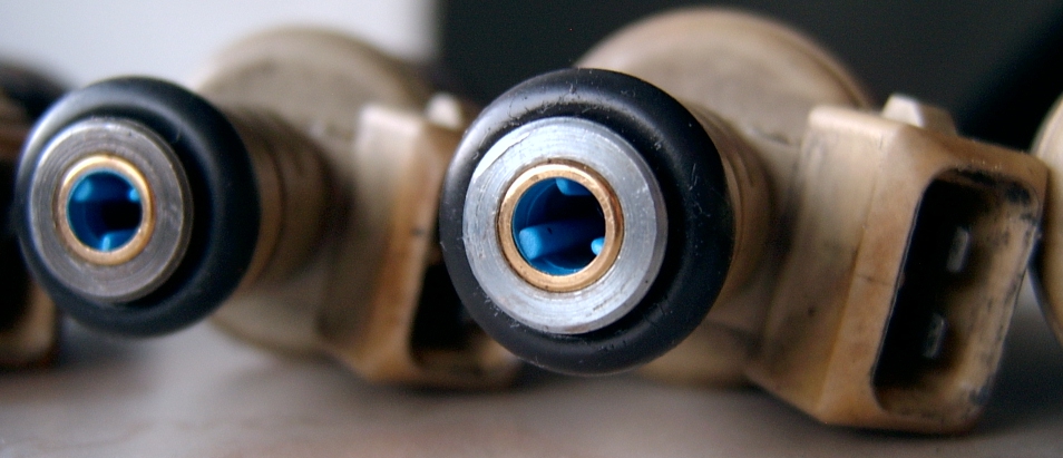

So Kinders, ich hatte meine Einspritzventile mal für ne ASNU-Reinigung eingeschickt.
-alle 4 Ventile waren beim Drucktest undicht
-alle 4 Ventile hatte daneben undichte O-Ringe
-Zyl. 1 und 2 hatten nur mittelmäßiges Spritzbild
-Durchflußrate 55,55,55,56 ml
Nach Reinigung alle wieder dicht, Streubild bei allen wieder gut und Durchflußmenge hat sich auf durchweg 58ml erhöht.
87€ mit Versand inkl Kappen, O-Ringen, Sieben...
