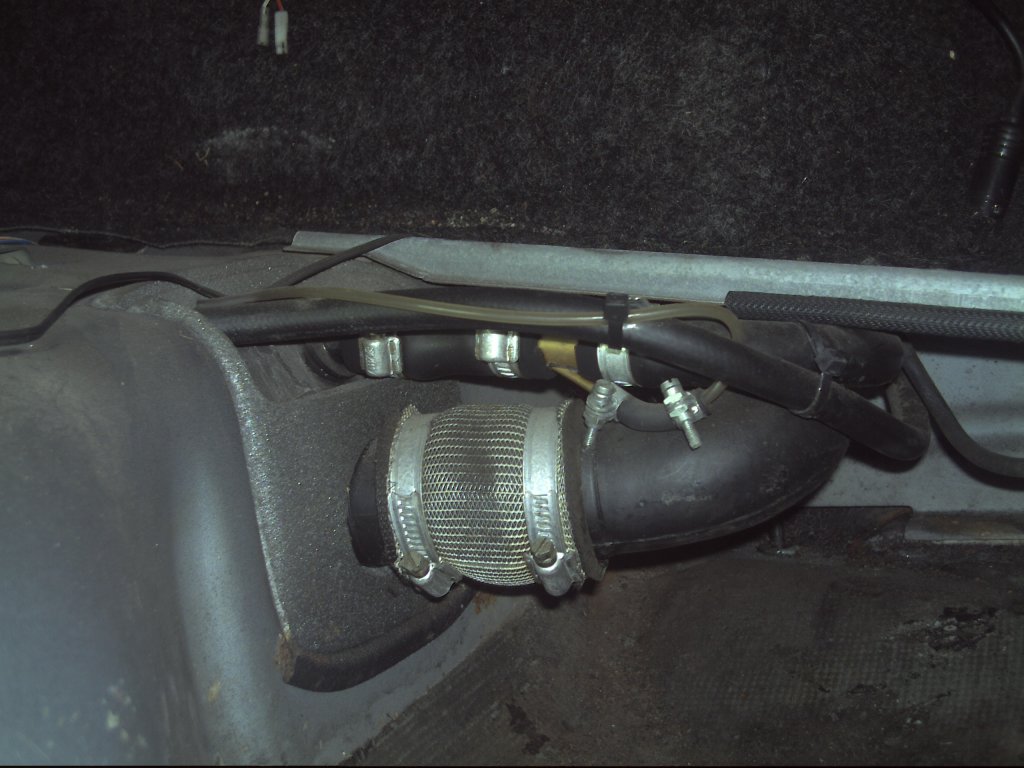

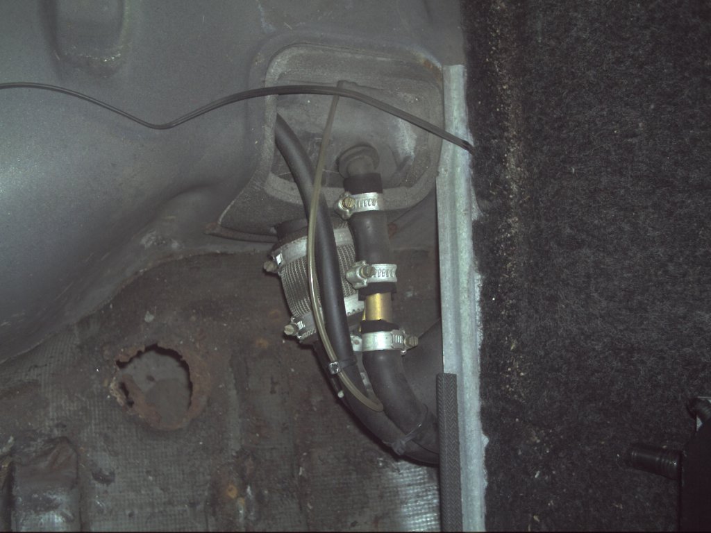

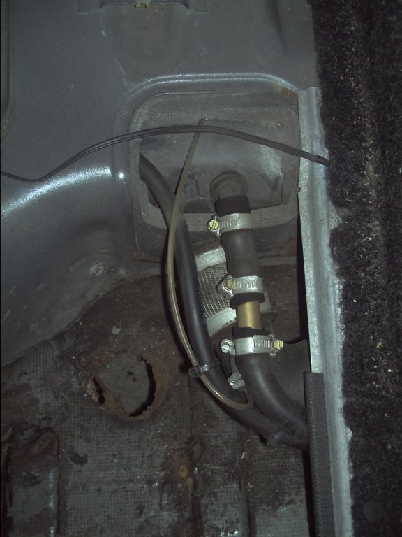

Habe mich heute mal ein wenig an den Aero ´rangemacht und eine mir bislang unbekannte Nachrüstkonstruktion am Benzineinfüll- bzw. rücklaufgeschläuch entdeckt. Eine nachträglich montierte Abzweigung mit dünnem Schlauch dran ( siehe Fotos ).
Hat jemand eine Ahnung, was das sein könnte? Oder wozu das gut sein soll?

Moinsen Pink Floyd,
ich nehme an, Dein guter Aero hat bzw. hatte mal eine Standheizung. Die nuckelt ihren Sprit üblicherweise über eine solche Abzweigung am Benzin-Rücklaufgeschläuch. Jedenfalls hatte ich mal eine (nachgerüstete) Standheizung, die war genau so angeschlossen.

Ein Rosloch in der Kofferraum Bodenwanne? :tongue:
Ein Rostloch in der Kofferraum Bodenwanne? :tongue:
Nein, eine etwas optimierte Ablauföffnung.
Hat jemand eine Ahnung, was das sein könnte?....
Haha, sind insgesamt sogar zwei! Das andere hat die doppelte Größe!!!

Ah ja, vielen Dank!
Also, ich habe in der Tat am Fahrzeug etwas entdeckt, das eine Standheizung sein könnte. Unter der Rücksitzbank wurde so ein schwarzer Kasten montiert, von dem ein kurzes Stück Schlauch, Durchmesser ca. 8 cm, in den hinteren Fußraum ragt. Und im Handschuhfach ist so eine Art Bedienteil montiert, aus dem ich bislang auch noch nicht so ganz schlau geworden bin; da steht "Ebersbächer" oder so ähnlich drauf. Gehört wohl zusammen.

Na, dann ist es doch klar, dass da eine Standheizung mal verbaut war.

Hört sich nach ner alten Warmluftstandheizung an - die Dinger haben nen Wärmetauscher mit Ablaufdatum, was der Tüv kontrolliert. Das dann fällige Neuteil ist entweder nicht mehr erhältlich und/oder wird in Gold aufgewogen. Die VW T3 Fraktion kann da ein Lied von singen. Eberspächer B1L oder B2L
