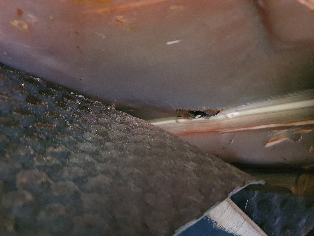

Ich hab flächig in der Mitte des Unterbodens gerade ein Loch gefunden! ?!?!?

1 "Loch", D=2cm ...
und beide Seiten längs, die Schweller. Aber nur Innen, zum Fahrerraum hin?!?!

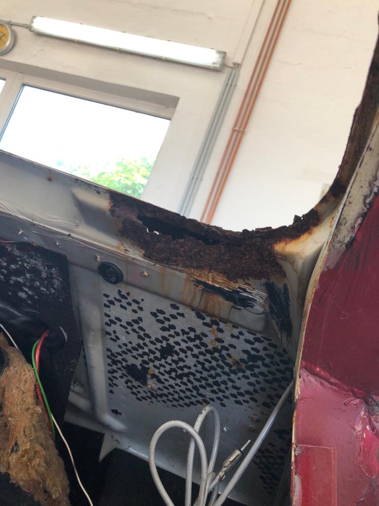

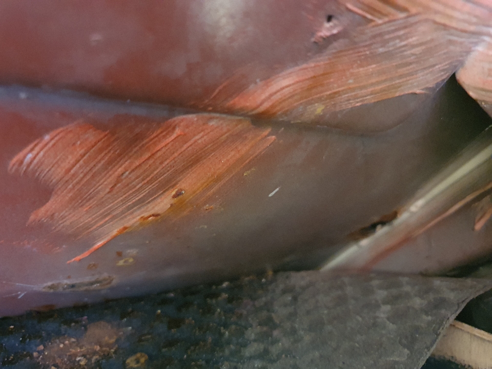

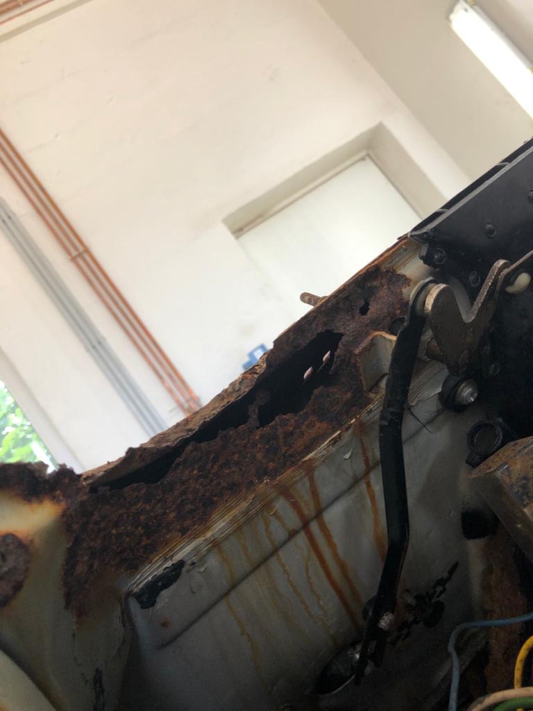

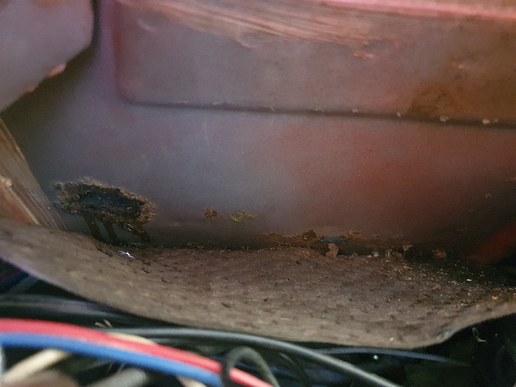

Ich bin gerade dabei mein Armaturenbrett neu aufzubauen (es war beim Sattler). Wie soll es auch anders sein, bei genauerem Hinsehen offenbarte sich Karies im Innenraum auf Höhe des großen Hohlraums unter der Frontscheibe.
Das sieht nach einem aufwendigen Eingriff aus...vermutlich muß der Hohlraum komplett aufgemacht werden.
Ich denke, dass das wegen der Feuchtigkeitsbelastung eine typische Stelle ist. Ist das schon einmal jemanden widerfahren und was habt Ihr unternommen?

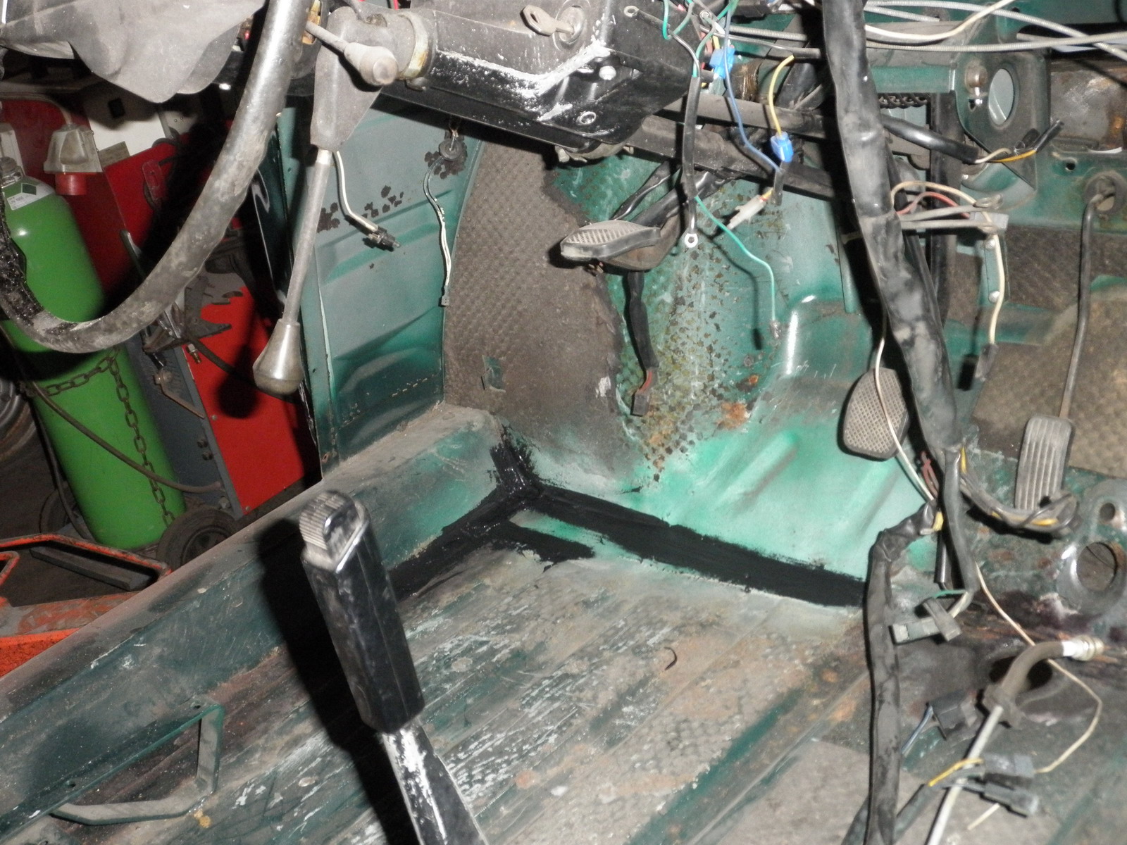

64288d3d-ab7e-49a3-9443-0088a42e9f9dKopie.thumb.JPG.7ad85c990a42e968bef230bd55f1a934.JPG 895888c6-1898-462e-a106-757150bb7532Kopie.thumb.JPG.bf781fdecca57dfac0cb0219af14ae1f.JPG e7623383-4802-451e-82c3-7416a3b66606Kopie.thumb.JPG.29a0ada6b5c2710deb642f45e857151e.JPG e7623383-4802-451e-82c3-7416a3b66606Kopie.thumb.JPG.29a0ada6b5c2710deb642f45e857151e.JPG
Ein paar Rostbilder habe ich auch, war ne Menge Arbeit
Leider sind meine restlichen Bilder im Nirwana
So nun bin ich einen Schritt weiter. Ich werde nun so ziemlich alles was vor der Spritzwand sitzt demontieren und dann lasse ich es blechmäßig großflächig sanieren. Der Hohlraum wird dann anschließend gut konserviert, dann sollte es passen.

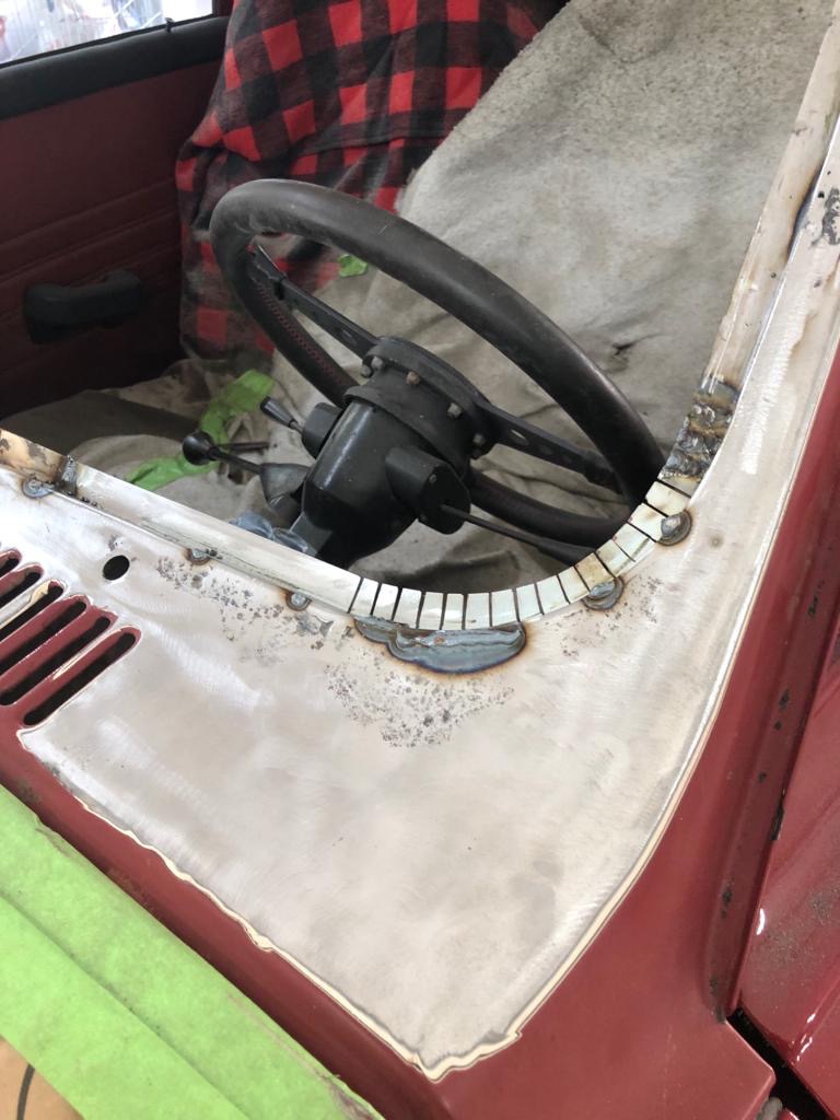

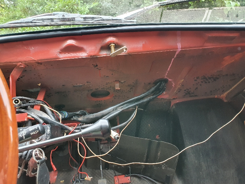

So jetzt habe ich den betreffenden Bereich einigermaßen freigelegt. Bald kann es zum Schweißen gehen. Zum Glück halten sich die bösen Überraschungen in Grenzen.
Was ich bei solchen Aktionen liebe ist, dass man alles mal grundreinigen und pflegen kann. Auch die alten Dämmmatten versuche ich zu ersetzen. Da gibt es heutzutage bestimmtz gutes Zeugs. In Klawitters Hochwasserthread ist eine interessante Quelle dafür benannt.

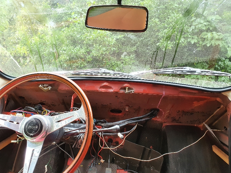

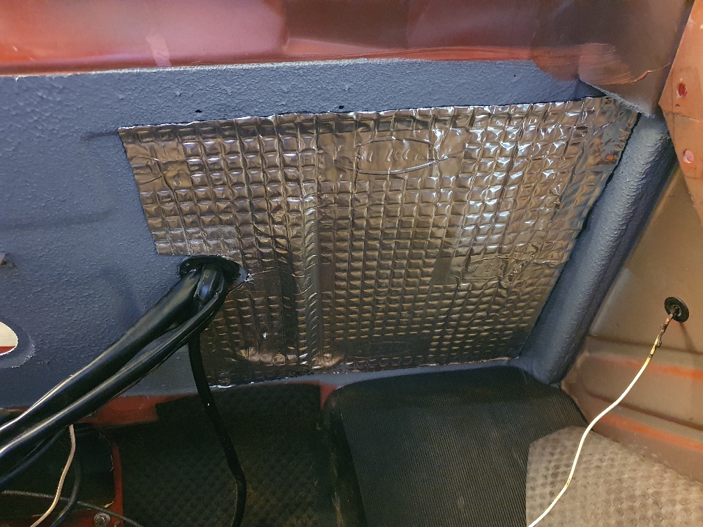

So, die Schweißarbeiten sind abgeschlossen. Ich bau jetzt wieder alles auf. Die Schwerschichtmatten im Innenraum sind ein modernes Produkt und sie lassen sich total leicht aufkleben - da hatte ich zunächst Sorge.
Interessant wird dann wieder der Einbau der Lüftungskanäle, da die mittlerweile porös sind. Da werde ich wohl improvisieren müssen. Das neu bezogene Armaturenbrett samt überholter Uhr liegt schon komplett bereit für den Einbau.
Dann möchte ich noch etwas versteckt einen Verstärker für das alte Radio unterbringen.

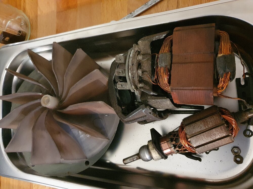

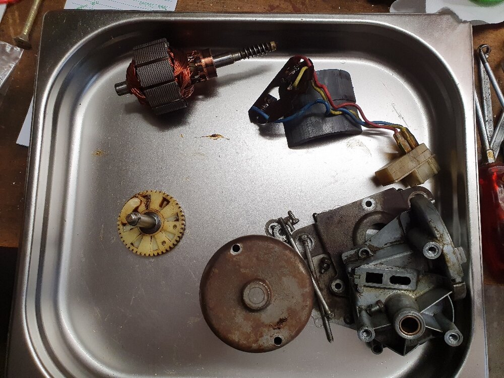

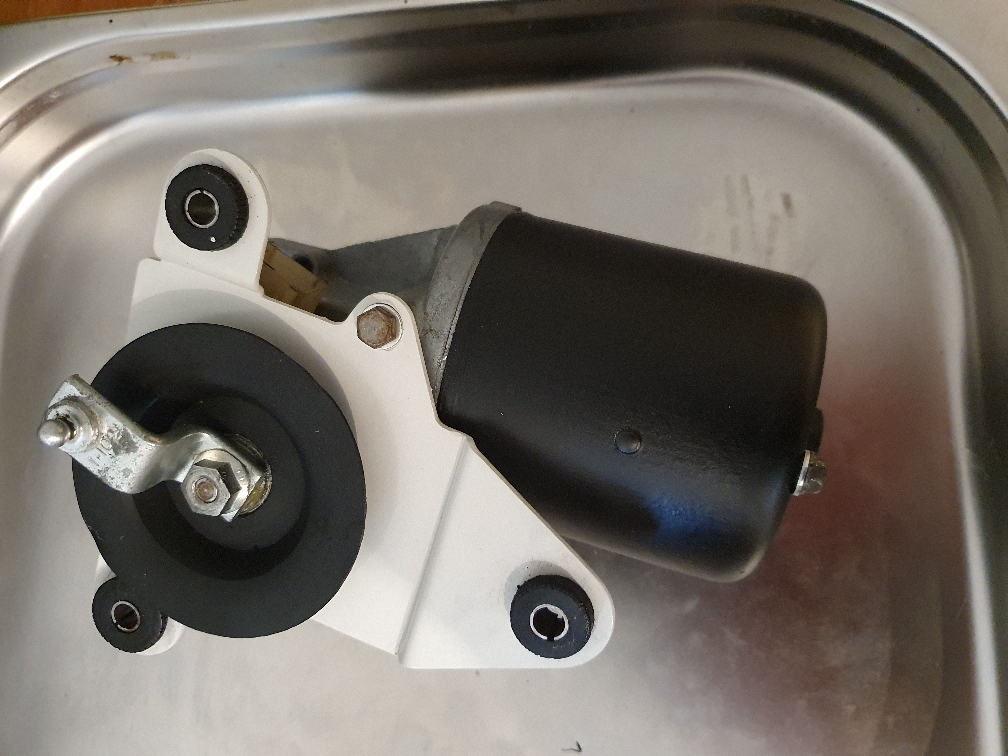

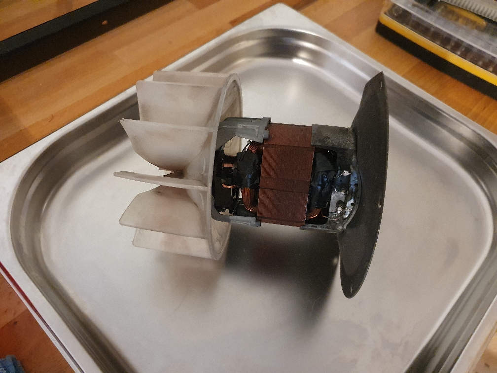

So, die zwei Motoren habe ich zerlegt. Unsere Autos sind so schön einfach. Jedes Teil sitzt auf dem anderen und alles ist so liebevoll konstruiert. Es macht so viel Spaß, die Sachen wieder auf Vordermann zu bringen.
Die Teile des Scheibenwischermotors, der zum ersten Mal nach 50 Jahren wieder geöffnet wurde, habe ich nun gereinigt. Selbst die Kohlebürstenplatte bekommt man heute noch zu kaufen (z. B. ebay UK). Jetzt bekommen die Grundplatte und das Blechgehäuse neuen Lack und dann geht es wieder in Richtung Zusammenbau.
Bei Jack Ashcraft gibt es im Netz übrigens eine Anleitung zur Überholung des Wischermotors.
Der Gebläsemotor muss noch etwas warten. Er hat im Betrieb laute jaulende Geräusch von sich gegeben. Das lag an den verschlissenen Bürsten. Ersatz habe ich heute in der Bucht bestellt.
Die Gastroschalen kann ich für solche Arbeiten nur empfehlen. Darin kann man die Teile aufbewahren und reinigen. Sie sind bezahlbar und nach getaner Arbeit leicht sauberzumachen.
Ciao!

... Die Schwerschichtmatten im Innenraum sind ein modernes Produkt und sie lassen sich total leicht aufkleben -
Welches Produkt hast Du verwendet, evt. mit Bezugsquelle?

Die Spritzwand ist motorseitig auf Vordermann gebracht worden und auch Scheibenwischer- und Heizgebläsemotor sind nun überholt worden. Faszinierend, dass man sogar noch die Motorkohlen bestellen kann.

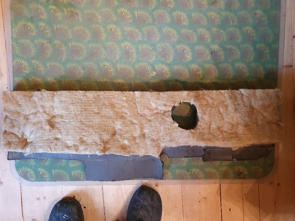

Auf der Innenraumseite habe ich die aufgeklebte Isolierung aus Mineralwolle erneuert (Baumarktware).

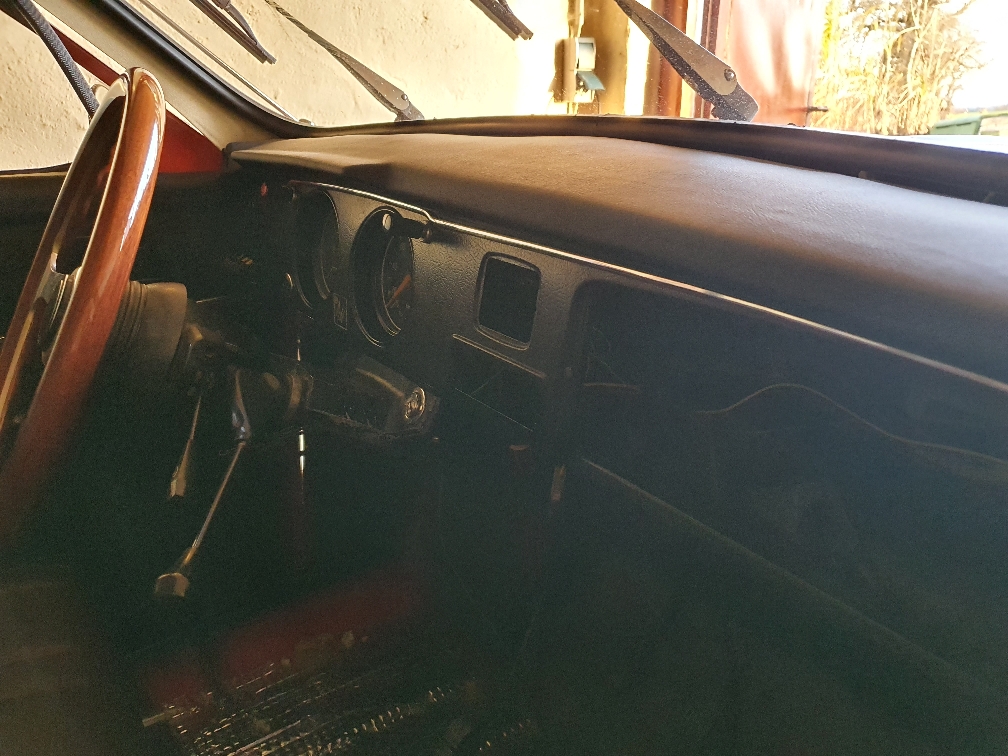

So, seit dem Wochenende ist das Brett drin. Zumindest ist es schon mal lose eingesetzt und ich werde bevor ich alles befestige und vervollständige noch einmal alle Kabel, Bowdenzüge etc, überprüfen. Hoffentlich funktioniert alles, denn der Einbau hatte es schon in sich.
Ich bin jetzt seit über 3 Monaten an dem Thema und so langsam wird es Zeit fertig zu werden, da die Tage kürzer und kälter werden. Es ist schon eine Herausforderung, über die lange Zeit und die vielen Arbeitspausen alles wieder odentlich zusammenzubekommen. Hier kann ich unbedingt eine gute Fotodokumentation empfehlen. Das ist ja heutzutage relativ leicht möglich.
