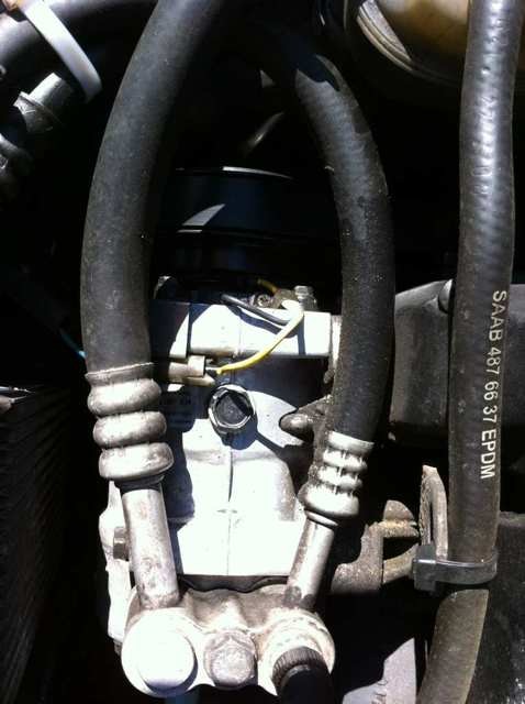

Die fragliche Stelle sieht so aus, vielleicht kann mir jemand sagen, wo ich das Überbrückungskabel vom Pluspol ranhalten muss?
http://img.tapatalk.com/50bb672c-38ce-90eb.jpg
So weit hier erkennbar, dem Stecker vorn rechts am gelben Draht trennen und dort dann
- kompressorseitig vom Akku '+' einspeisen
- fahrzeugseitig bei aktivierter Klimaanlage mit Multimeter oder Prüflampe gegen ein blankes Karossereiteil prüfen
Also du meinst Pluspol und rausgezogenes gelbes Kabel bei laufendem Motor und aktivierter Klimaautom. vorübergehend verbinden, oder?
Danke schon mal.
Nö. Eben genau für den Test sollte der Motor NICHT laufen, damit der Kompressor nicht ggf. kältemittelfrei und schmierungslos drehen muss.
Für den darunter genannten Test der 'Gegenseite' per Prüflampe oder Multimeter hingegen muss der Motor laufen und die Klima an, also auf 'Auto', sein.
Gut, ich werde das versuchen. Hört man dann beim Überbrücken nur das Klacken der Kupplung?
Jou. Das SOLLTE zu hören sein. Oder eben auch nicht, falls defekt.
Wenn es korrekt klackt, dann noch mal mit Zündung & Licht AN und Motor AUS probieren, ob es bei etwas geringerer Spannung auch noch zieht. Denn im Fahrbetrieb ist zwar die Akkuspannung deutlich höher, aber der kram geht quer durch das Auto und über x Kontakte, so dass da schon ein wenig Spannung abfällt.

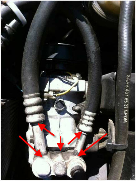

Die Undichtigkeit kommt daher, dass eine dieser am Schlauch verpressten Metallnasen nicht mehr 100%ig fest in der zugehörigen Hülse am Kompressor steckt. Ich suche jetzt ein Austauschteil, da die Schlauchleitungen für dieses Kompressormodell Hella\Denso nicht so einfach aufzutreiben sind. Schaut euch mal das Bild an, vielleicht habt ihr sowas und könnt es mir verkaufen.

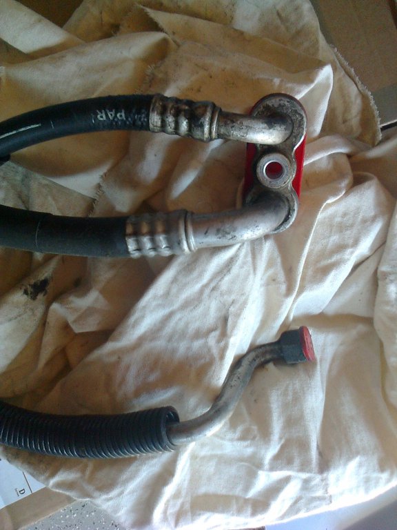

ich an Deiner Stelle würde die Presshülse vorsichtig schlitzen, ohne die darunter verborgenen Anschlüsse zu verletzen
dann z.B. zu einem guten Landmaschinenmechaniker mit einer passenden Presse gehen und neuen Schlauch aufpressen lassen.
Für den Fall, dass dabei etwas schief gehen sollte, habe ich noch eine Leitung hier liegen.
http://www.saab-cars.de/attachments/9000/96977-klimaanlage-neu-befuellt-kuehlt-nicht-foto0003.jpg
(ich würde allerdings auch bei meinem Schlauch sicherheitshalber nur das Anschlußstück verwenden und neu verpressen)
Vielleicht habe ich mich nicht gut ausgedrückt. Das Zeug kommt nicht am Übergang Gummi-Metall raus, sondern da, wo die Metallnase in der Metallhülse steckt. Dein Schlauch sieht auch andets aus. Die Metallnasen sind bei dir gebogen... Ich weiß nicht ob das passt.
welche Stelle meinst Du genau ?
http://www.saab-cars.de/attachments/9000/96994-klimaanlage-neu-befuellt-kuehlt-nicht-aaabbbccc.jpg
Pfeil zeigt nach oben links, oben rechts ?
Der Pfeil ganz rechts.
also die Stelle, an der das Rohr in das Anschlußstück mündet.
sollte man nach dem peniblen Reinigen mit WIG AC dicht schweissen können, falls kein Ersatz aufzutreiben sein sollte.
Habe die Schläuche mit Anschlüssen im Zubehör bekommen. Funzt. Hoffentlich hält das jetzt.
