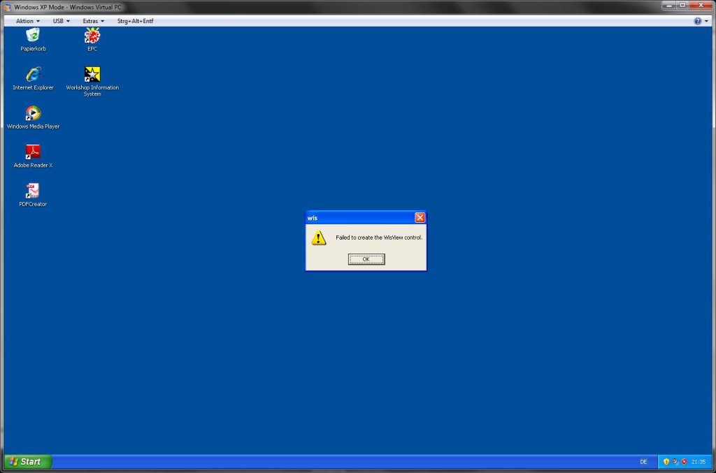

mein bisher fehlerfrei laufendes WIS will nicht mehr. Jedenfalls startet es nicht und bricht mit einem Fehler ab (siehe Bild). Betriebssyystem ist WIN7-64, WIS ist im XP-Mode installiert. Hilft nur deinstallieren und neu drauf? Oder gibt es eine andere Stellschraube?
Jepp, das hilft definitiv. Hast du es schonmal mit Virtual Box o.ä. probiert, also nicht XP-Modus auf Win7?
