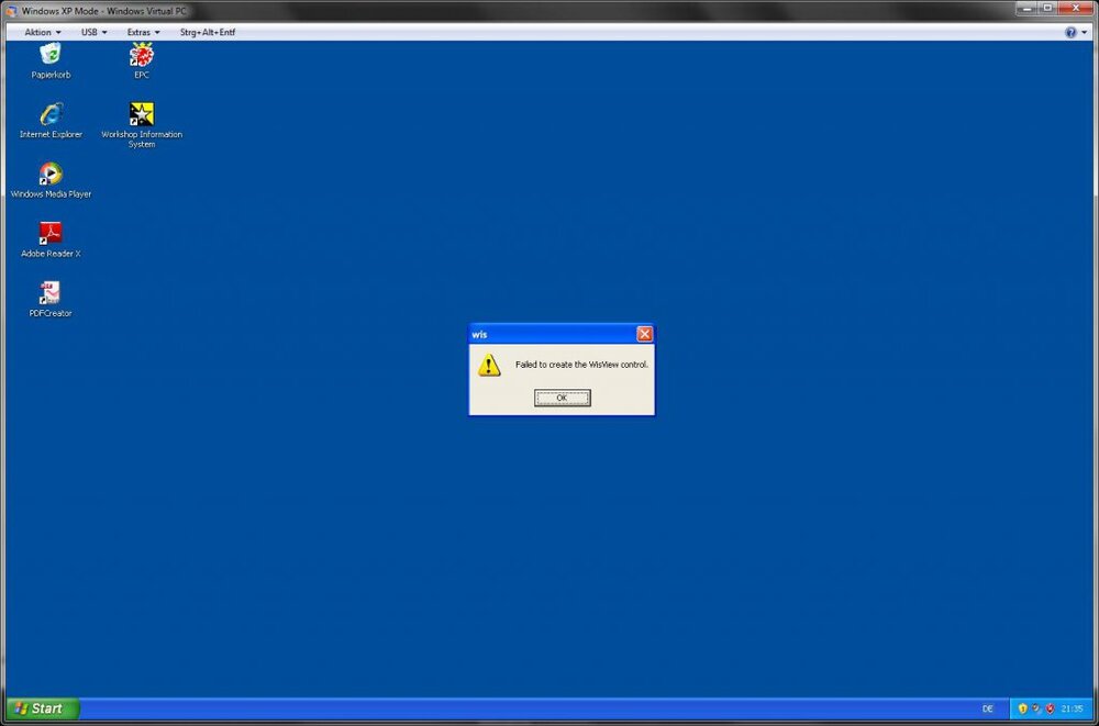

ok, dann werd ich das WIS heute im XP-Mode deinstallieren und neu draufbasteln. Sollte es dann immer noch nicht klappen, dann nehm ich den VM-Player oder Virtual Box.

Das mit dem WIS ist echt ein Bullshit ohne eine XP Lizenz. Keine Ahnung wie das Ding laufen soll. asdf:pcguru:
NaJa, irgendwie ein passendes OS braucht jede Software ...
Aber was ist denn Dein konkretes Problem? Dass Du keine XP-Lizenz hast? Dann hast Du sicher auf Deiner Kiste ein 64er W7 mit passender Lizenz. Also baue Dir doch einfach eine VM (ich empfehle dazu den VM-player) und installiere dort ein 32er W7, für welches Deine Lizenz problemlos passen sollte.
Zwar habe ich es nicht getestet, aber nach den mir bisher bekannten Problemlagen sollte das WIS damit klarkommen, da das Hauptproblem auf den üblichen 64er W7-Kisten ja die fehlende 16Bit-Submachine ist.
Das Problem ist dass dieser VM Player dauernd installieren will ab Laufwerk CD. Der soll doch einfach Win7 32Bit emulieren und dann läuft die Kacke. Andere Progis haben sich automatisch im 32Bit installiert. Ich kapiers nicht, was dieses komplizierte Zeugs soll. Win7 ist ja nicht auf CD sondern fix installiert.
Um eine 32bit VM zu installieren, brauchst du natürlich auch eine entsprechende CD/DVD/Bootable Stick.
Das auf deinem PC schon Win7 vorinstalleirt ist, bedeutet nicht, dass es dazu kein Inst. Medium gab - meist gibt es irgendwo ein Tool, mit dem man dieses erstellen kann.
Win 7 isos lassen sich auch hochoffiziell von der MS homepage herunterladen - bemüh mal Google.
VM-Player emuliert dir kein BS - es stellt dir nur eine virtuelle Maschine bereit - quasi ein leerer PC...
Nein, Du verstehst das Ding falsch: Der VM-Player stellt Dir einen, oder auch mehrer, virtuelle Computer zur Verfügung.
Das heißt, Du hast dann (virtuell) einen jungfräulichen Computer, auf welchem Du natürlich zuerst ein Betriebssystem (in diesem Falle dann mangels XP halt W7/32) installieren mußt.
Was bei Dir 'fix installiert' ist, ist wohl Windos 7 64Bit. Dieses hat zwar ein 32Bit Subsystem, und kann damit auch 32Bit-Programme laufen lassen. Was Du für das WIS brauchst, ist aber ein 32er Betriebssystem mit 16Bit Subsystem, also eben 32er W7 oder XP. Und für dieses brauchst Du ganz schlicht und einfach einen 'zweiten Rechner', welchen Dir VM auf Deinem einen ganz elegant virtuell zur Verfügung stellt.

Hey Danke alle zusammen...nach endloser Wurstlerei hab ich das endlich hingekriegt mit VMPlayer und Windoof 7 (32bit) . Ich habe jetzt das WIS vom 9-3er von 1998-2011 on Bord. Wie geil ist das denn. :rofl::itsme: Blöd bin ich ja grundsätzlich nicht zum am PC solches Zeugs zu installieren...nur habe ich manchmal keine Nerven, wenn ich merke dass es sehr umständlich ist, und es doch einfacher gehen könnte. Und seit der PSION Zeit, bin ich eben nicht mehr so fit um Progis umzuschreiben, damit sie auch auf allen möglichen Kisten laufen. Vielleicht sollte ich ja mal wieder ;-)

Kurzer Nachtrag bzw. Beobachtung meinerseits bezüglich Installation von WIS 3.0 auf einem Virtual PC (Windows XP Pro SP3), gehostet auf einem Windows 7 Home Premium 64bit:
Die Installation von WIS 3.0 auf dem virtuellen XP System stieg immer bei 99% der Installation (Verdana.ttf war die letzte transferierte Datei) aus. Nix ging mehr. Nachdem ich bei der Auswahl der installierten Sprachen nur noch DE und nicht DE und GB angeklickt hatte, ging die Installation ohne Probleme. WIS läuft.
... nur falls einer an derselben Stelle steckt. Hiermit im großen Hirn abgelegt.
