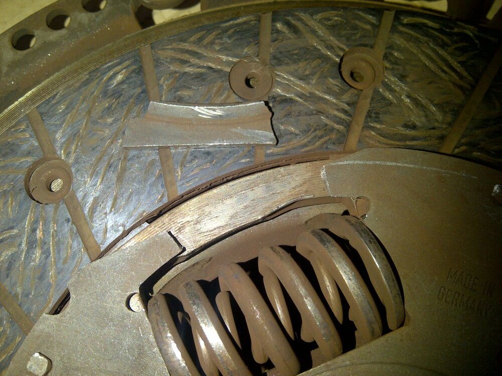

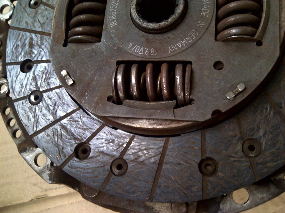

Problem wird merkwürdiger... habe mir heute von hazet so ein Bremsenentlüfter besorgt und ihn an den Kompressor angeschlossen und das vorgehen wie im WIS durchgeführt.
Nun ist mein Pedal ganz ohne Wiederstand... ausserdem kamen bei dem Versuch zu entlüften immer Luftblasen nach obwohl ich oben im Ausgleichbehälter immer fleißig nachgeschüttet habe. Ich dachte das die Luft irgendwann "abgesaugt" sein sollte. was läuft da schief?
edit: ich habe natürlich sämtlich Leitungen überprüft, alles staub trocken.
