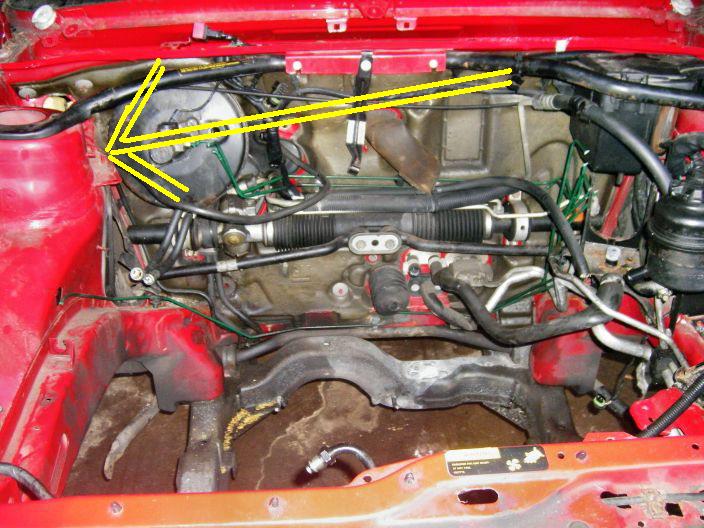

sitzt unterhalb der domstrebe beim rechten federbein am stehblech befestigt (gummischlaufe) rundes kleines bauteil mit schlauchein und ausgang
[ATTACH]55337.vB[/ATTACH]der abgelichtete motorraum war vom rechtslenker.

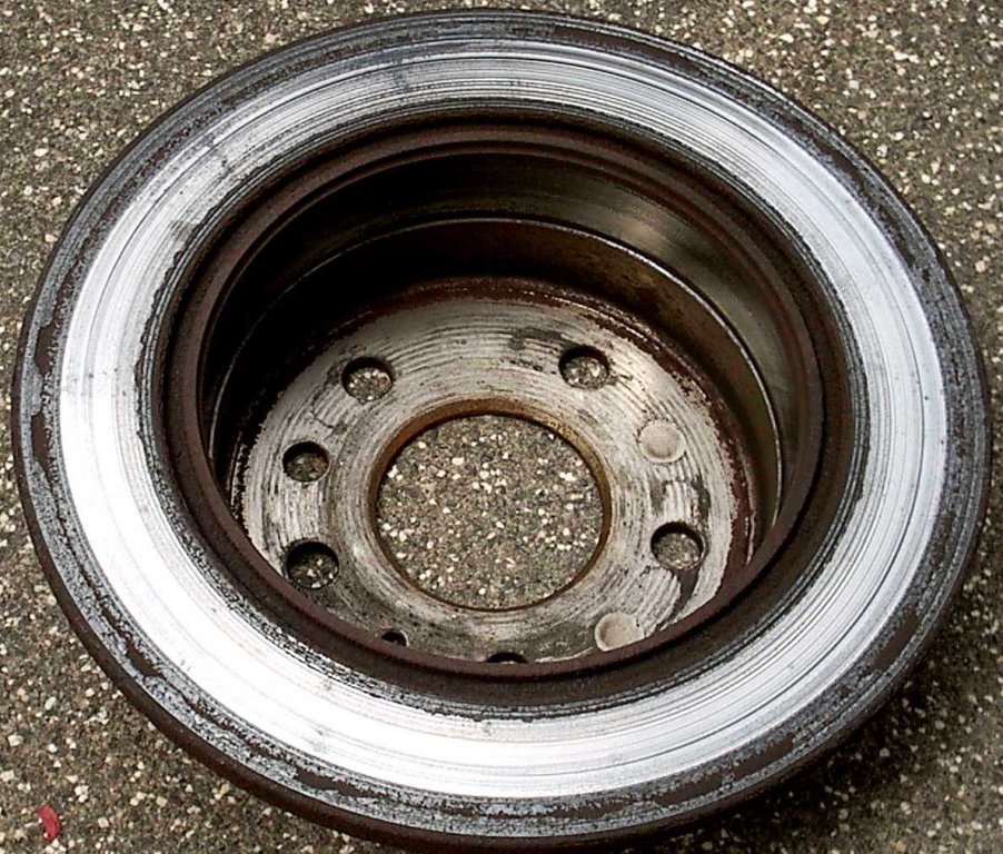

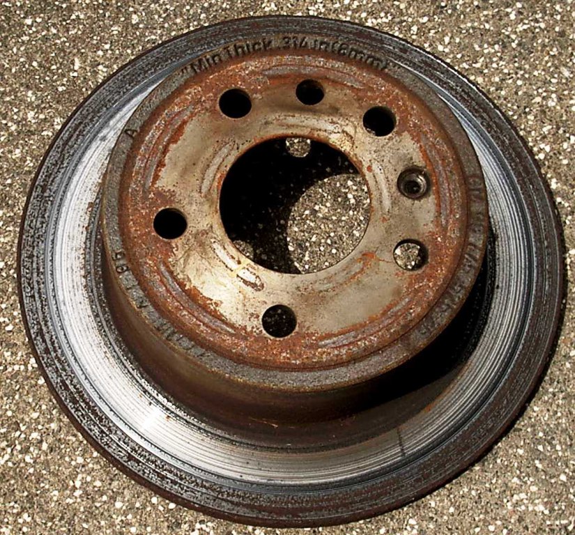

Aber: 1. Handbremse ungenügende Wirkung. 2. Vorne beide Federn gebrochen. 3. Rechts vorne Querlenkerbuchse defekt. 4. Rechts vorne Radlager ausgeschlagen/Spiel.

Diese bekloppten Brems-Trommel-Scheiben sehen bei den 900 II doch fast immer so aus, auch wenn sie vor ein Paar Monaten erst getauscht wurden - ist einfach eine Mist-Konstruktion!

Neeeeee, die Bremsleistung der Scheibe wurde nicht moniert. Er sagte zwar beim hinschauen auf die Scheibe, das sei auch kein Tragbild mehr. Aber vom Meßwert okay.
Der Handbremskram sieht gut aus. Werde den Nachstellmechani... (Sternchenrad) neu abschmieren und Scheiben neu planen und wieder montieren.
Dann ist hinten schon mal alles wieder gut.
Danach vorne die neuen Federn und rechts vorne neue Buchse und Radlager. Und von Saab den Fehler SRS quitieren lassen.
Das sollte für die Plakete reichen.
Lohnt das mit dem Planen wenn man den Kram eh runter hat? Plan bleiben lassen durch regelmäßige, gelegentliche kräftigere Benutzung der Bremse wäre dann für die Zukunft das/mein Mittel der Wahl.
