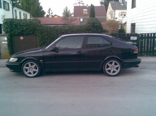

Zuerst stelle ich mal Dörte vor - meine Neuerwerbung, Bj. 96 2,3 und oben ohne.
Nun hat die Schwedische Matrone zuerst 3100 gekostet, bekam nun neue Reifen, einen neuen Auspuff, ein neues Serienfahrwerk, neue Bremsen inkl. Scheiben rundrum und scheint aber dennoch mit der Gesamtsituation immernoch unzufrieden zu sein. Nun lässt sie ihrem Unwillen durch lautes knacken im Lenkgetriebe freien Lauf - hat schon einmal jemand dieses gewechselt,erworben oder in der Werkstatt tauschen lassen?:confused: :confused::confused:
Wer hat Erfahrung oder eine ungefähre Anhnung was mich noch erwarten könnte(mittlerweile hat Dörte insgesamt schlappe 4800 Euro gekostet) -lohnt sich der Aufwand -zumindest hat sie eine seeeeehr gute Substanz.
