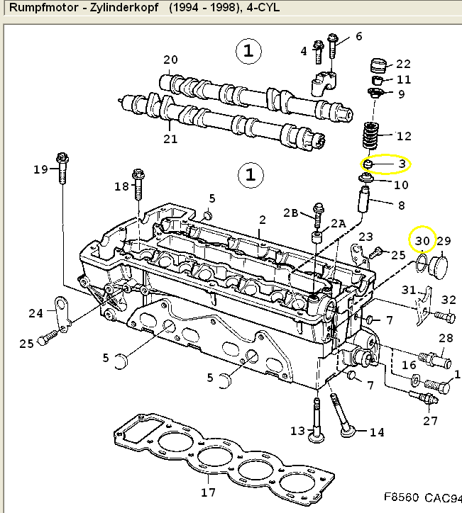

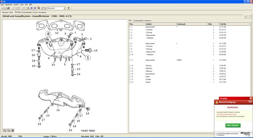

Wie gesagt - besorg dir entweder bei Skandix, oder Skanimport den Teilekatalog und du kannst dir selber ausrechnen, was es kostet. Ölwanne ist nicht gerade eine "Verbundarbeit" wenn man den Zylinderkopf macht. Die Stehbolzen Abgasseitig sind beim Set eigentlich auch dabei - ev. dass du professionelle Hilfe beim ausbohren benötigst, falls einer oder mehrere abreissen. Gleiches gilt, wenn der Kopf geplant werden muß. Ventilschaftdichtungen sind auch im Set enthalten - da braucht es Spezialwerkzeug zum demontieren und zusammenbau der Ventile.

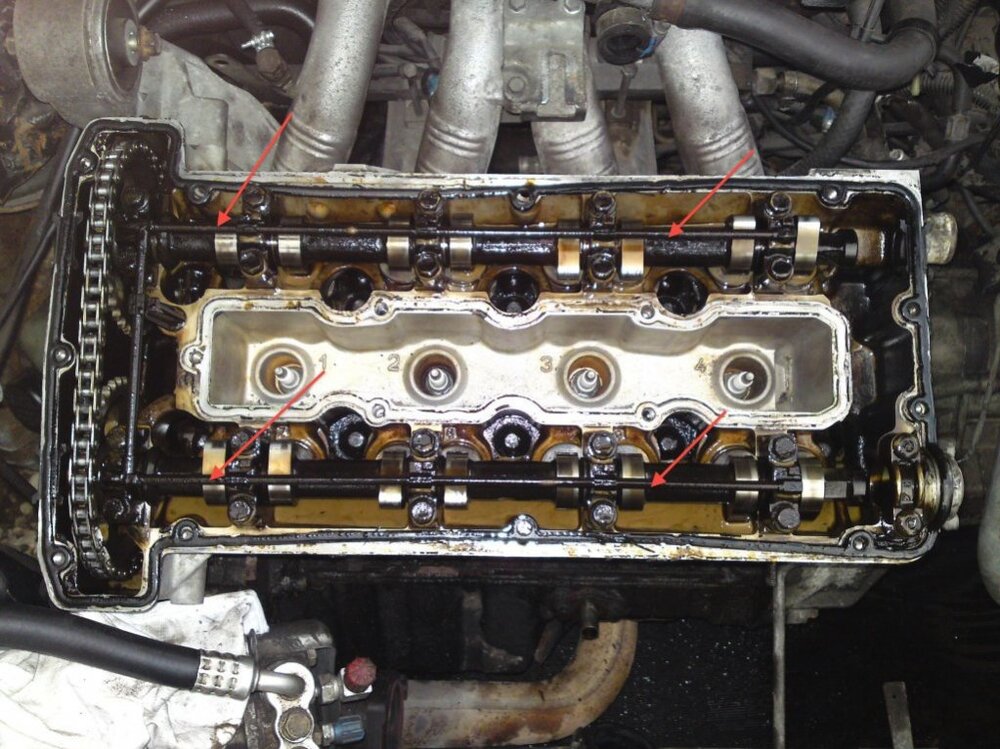

Aber -je nach Laufleistung- ggf. die Steuerkette nebst Führungen.
wie die steuerkette...!? steuerkette wurde bei 200 Tkm gewechselt falls du das meinst....;) hab jetzt 265 Tkm runter...

Ventilschaftdichtungen machen bei der Laufleistung durchaus Sinn. Oder sagen wir: kann gut gehen, wenn du sie nicht wechselst. Kann aber in 20tkm fällig sein. Dann musste den ganzen Kram nochmal machen. Schaftdichtungen haben bei mir beim ersten mal nochmal locker, inklusive Werkzeugbau, 6-7 Stunden gedauert. Berechne das mit ein.
Oder den Kopf mit 2 abgerissenen Stehbolzen zum Motorbauer geben, dort Bolzen tauschen und Ventilschaftdichtungen machen lassen, Kopf vermessen und ev. planen lassen. Sollte dann mit einigen Stunden machbar sein - Werkzeug sollte ein Motorbauer haben...

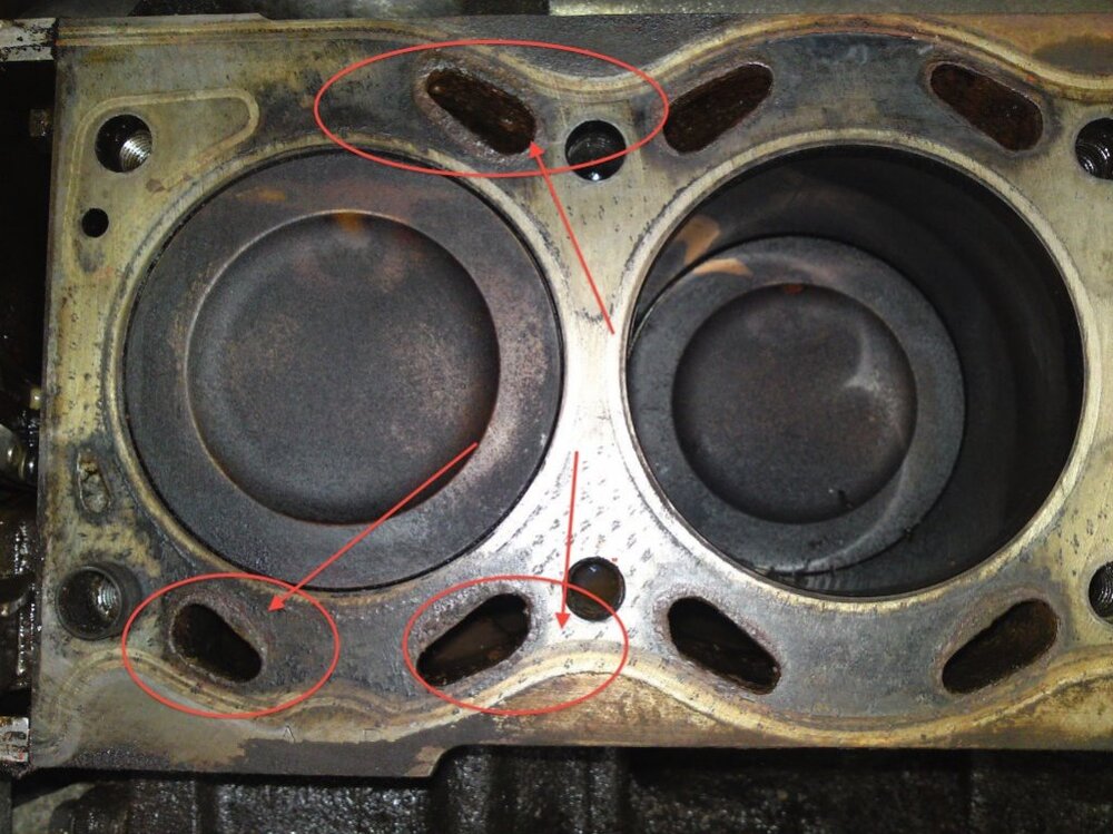

ja ob das ne Offene oder geschlossene Kette is keine Ahnung...aber die Zylinderkopfdichtung is breit weil in meinen Auspuff nen Loch drin war nzw. der entopf abgefallen is...ich es aber eilig hatte und noch nen stück fahren musste..hatte dann Fehlzündungen und hat geruckelt und dann beim Gas geben gabs nen Knall und die rechte seite von der dichtung is abgerissen stell bald mal nen Paar bilder rein sieht übel aus....:)
?? Fehlzündungen wegen abgefallenen auspuff?? Da muß was anderes dahinter stecken.
Und eine defekte ZKD wegen Fehlzündungen?? Ob da nicht noch ein paar andere Sachen übern Jordan sind....
mit Sicherheit ....
ein 88er ist sowas von robust und leidensfähig, ohne nähere Infos und Bilder ist aber alles nur ein Ratespiel
