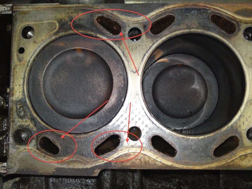

Sieht so aus.
Und zwischen 2. und 3. war die ZKD wohl auch nicht mehr dicht....oder ist das nach der Demontage verdreckt?
Ob verdreckt oder nicht weiß ich jetzt auch nicht.
Habs erstmal so gelassen und abgedeckt, und warte was die Prüfung des Kopfes ergibt.

Reinige mal den Bereich um die Wasserkanäle AM MOTORBLOCK und prüfe die Dichtfläche etwas genauer.
Und wieder gehts weiter
Diagnose meines Mechanikers nach Überprüfung Zylinderkopf...SCHROTT.... nicht mehr zu planen.
Im Oberen 3. Foto zu sehen. Oberer, auf dem Foto linker, Wasserkanal ausgefräst...

an welchem Zylinder besteht Handlungsbedarf?

und gemeint waren die Auswaschungen/Korrosion v.a. um die gezeigten Kanäle.
