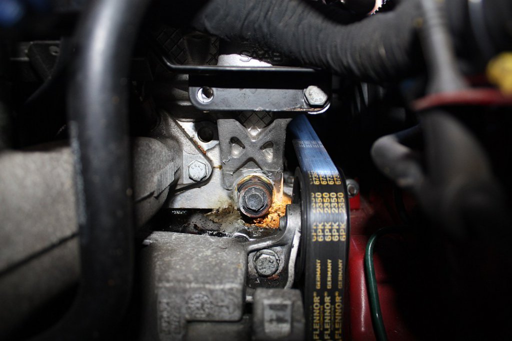

ich hab hier ein kleines Ölleck hinten rechts am Motor. Habe nach dem Ölwechsel auf den letzten 3000km aber noch keinen Ölverbrauch festgestellt, also scheint er nur etwas zu schwitzen.
Jetzt ist die Frage was das für ein Teil auf dem Foto ist, an dem so wie es aussieht schonmal der Versuch einer Abdichtung unternommen wurde.
[ATTACH]55784.vB[/ATTACH]
Steuerkettenspanner.
Und da drunter, wo das meiste Geschmier ist, Kopfdichtung
Die Vermutung einer undichten Kopfdichtung hab ich nämlich auch. Ich werde die Gegend da unten erstmal sauber machen und weiter beobachten. Die Stelle vorne links am Motor ist übrigens trocken.
Nur mal so: fehlt da oben links nicht ein Bolzen?
Ja da fehlt wohl was. Muss ich mal nachschauen was da befestigt ist.
