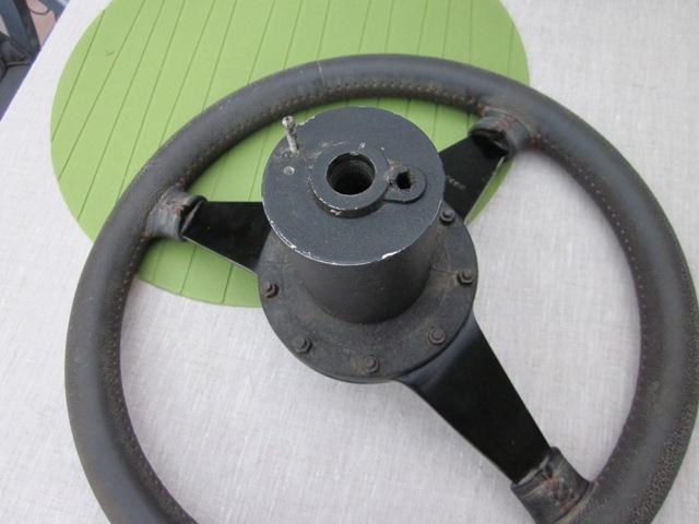

Welche Lenkräder können beim SAAB 99 Bj. 1981 montiert werden ?
Gibt es Unterschiede zu frühen 99ern ?
Das unten abgebildete soll zu einem aus dem Bj. 1974 gehören
[ATTACH]55845.vB[/ATTACH]
Herzlichen Dank für weiterführende Antworten.
Es grüßt - WILLY
Aus dem Bauch herraus hätte ich jetzt gesagt, dass der "Pin" für die Blinkerrückstellung im Weg ist.... Bei meinem 84er muste ich zur Montage des 900 Lenkrades jedenfalls die Blinkerrückstellung entfernen....
In erster Linie geht es mir um die Lenksäulenverzahnung, denn da ist ja nichts zu ändern.

Wie schon geschrieben, ja passt, aber du musst die Blinkerrückstellung vom 900er Lenkrad entfernen.

..diese nachträglich reingewürgte Schraube wieder rausdrehen, dann passt das...allerdings fehlt der Schleifkontakt für die Hupe
Ich hatte jetzt gedacht, dass das der Schleifkontakt ist..... und das der, auf dem Bild rechte "Pin" die Blinkerrüstellung ist.
Welch scharfes Auge !
War mir auf dem Foto garnicht aufgefallen.
Zusammenfassend: alle 99er und frühe 900er bis Bj ???? von der Verzahnung her Bauleich ! ? !
Es grüßt - WILLY
@ ssason
..vielleicht noch mal eine dienstliche Verabredung mit Vaddern ausmachen........der rechte Pin ist ein Loch in dem der Schleifkontakt für die Hupe fehlt und links ist eine nachträglich reingewürgte Schraube, quasi als Umbau zur verwendung im 900.
Ja, Verzahnnug ist gleich.
Ich hatte mal eine kurze Zeit lang genau so ein Lenkrad, wie du es auf dem Bild zeigst, im '88er 900 verbaut. Das Lenkrad ist dann aber in meinen 76er 99 gewandert und der 900 hat jetzt ein passendes Momo bekommen.

..Du hast die 9000er vergessen....und : ja
Der Vollständigkeit halber, 9000er bis Bj. ????
- WILLY
wir haben auch schon mal als Gag ein 93er Airbaglenkrad in einen 75er Saab 99 gebaut...... Passt
