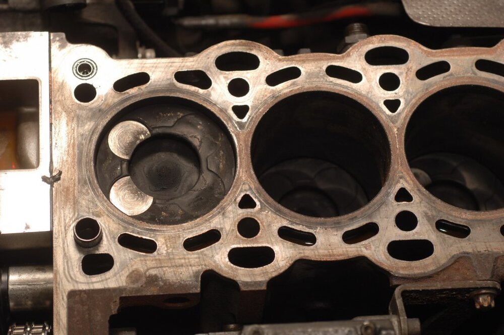

Ich hole den SAAB Dez 2010 endlich ab, m.E. klackerte der Motor etwas (Meister sagte aber: "Alles perfekt!"), fahre dann sofort eine Langstrecke von ca. 500km.
Gg. Ende der Fahrt Leistungsverlust, CE-Leuchte. Angehalten: Motor rumpelte, als ob ein Kolben nur mitgerissen wird u . nicht "zündet". Das war auch die vermutete Diagnose von SAAB Göttingen.
Die durchführende Werkstatt in Tübingen wollte diesen Schaden (am ersten Tag nach erfolgter Rep!) nicht auf eigene Kosten beheben, daher habe ich die nun verklagt, um ein unabhängiges Beweisverfahren durchführen zu lassen. Für mich sind durch diese Geschehnisse natürlich imense Kosten und fast ein Jahr Auto-Ausfall (habe SAAB-Ersatz:-) entstanden.
Es stellt sich die Frage, was die Werkstatt verbockt hat bzw. was es sein könnte. In 1-2 Wochen wird durch den Gutachter vmtl. (>1000.- EUR) der Motor zerlegt...
Wäre für alle techn. Infos dankbar, gerade bzgl. des Gutachters, den ich ja beauftrage und bezahle, damit er dementsprechend einen Fehler findet.
